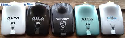

Mpouko Δημοσ. 5 Απριλίου 2015 Δημοσ. 5 Απριλίου 2015 (επεξεργασμένο) Καλησπερα συμφορουμητες. Θα ηθελα να κανω αγορα κεραιας που να βλεπει σε μεγαλη εμβελεια δυκτια και να συνδεεται με Linux , Kali-Backtrack. Καποια στιγμη ηταν ενας συμφορουμιτης που πουλουσαι μια με ονομα WifiSky που ειχε ενσωματομενο Backtrack και σε συγκρισεις που έδειχνε σε ενα βιντεο του ηταν πολυ ανωτερη απο την Alpha που ολοι λενε οτι αξιζει... Εαν εχετε να μου κανετε καποια προταση θα με βοηθησεται πραγματηκα. Κοστος εως 50-60 Ευρω. Ευχαριστω για τον χρονο σας. Επεξ/σία 6 Απριλίου 2015 από Mpouko
