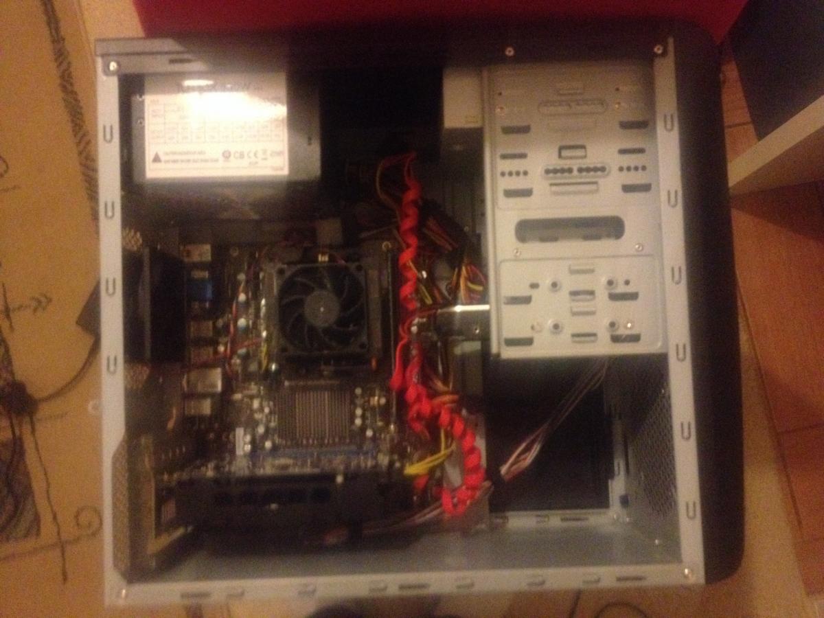

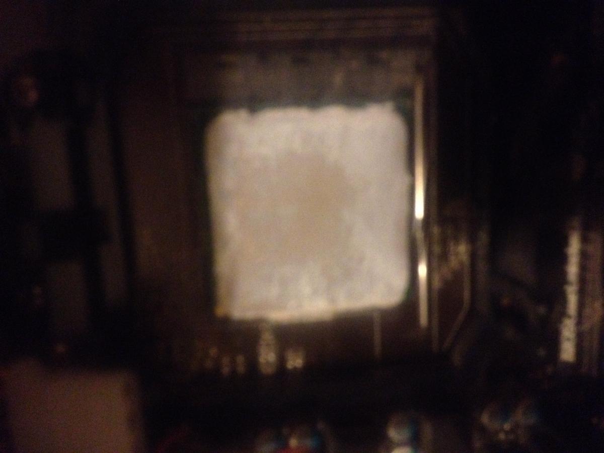

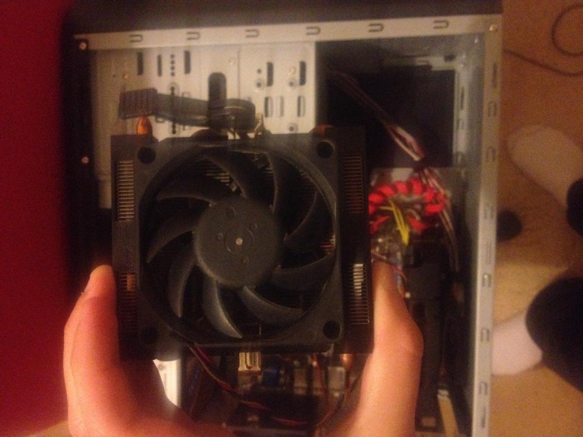

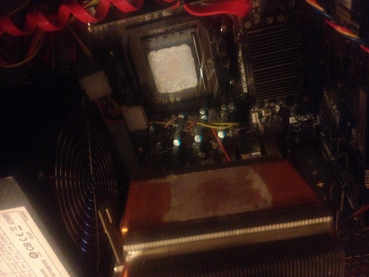

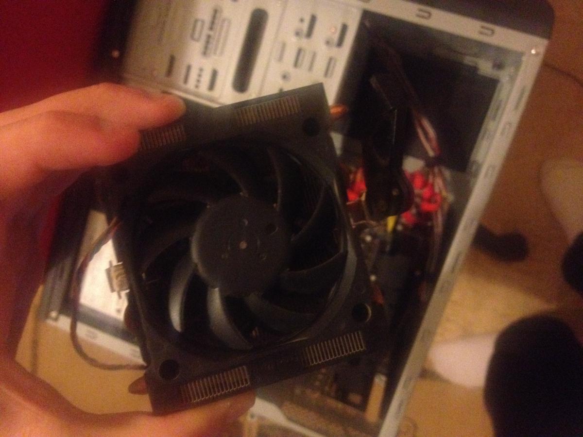

John122GR Δημοσ. 5 Απριλίου 2015 Μέλος Δημοσ. 5 Απριλίου 2015 Το κουτι δεν μπορει να φταει ΤΟΣΟ πολυ.60 βαθμους idle ειναι υπερβολικο.Βγαλε και ξαναβαλε την ψυκτρα και δες αν εχει απλωθει ομοιόμορφα η παστα. Ανεμηστηρακια για κουτι Coolermaster sickleflow (led) Arctic cooling f120 χωρις led Θα το κανω και λογικα αυριο θα παω να αλλαξω ξανα παστα (αυτην την φορα μονος μου , πρεπει να εγινε πατατα παλι στο πλαισιο) λογικα με 120 ευρω θα γινει αυτο που πρεπει. Κουτι να παρω το Thermaltake Commander MS-I Snow Edition ΄η να παρω καπιο αλλο για να μην ανεβει τρελα η τιμη? δεν ξερω αν μπορουν να βοηθησουν καθολου αυτες οι φωτο , εγω δεν ξερω μια απο αυτα Επισης ξανα κουμποσα την ψυχτρα τέλεια
Whitefanged Δημοσ. 5 Απριλίου 2015 Δημοσ. 5 Απριλίου 2015 Η ψύκτρα αυτή φίλε μου είναι η stock. Πρώτα απ'όλα αυτή θέλει αλλαγή και οι θερμοκρασίες θα στρώσουν. Επίσης αν και δεν φαίνεται πολύ καθαρά, πρέπει να έχεις βάλει πολύ πάστα. 1

trujillo2008 Δημοσ. 5 Απριλίου 2015 Δημοσ. 5 Απριλίου 2015 υπερβολικη ποσοτητα παστας . σε συνδυασμο με την κακιστη μαμισια ψυκτρα λογικο ειναι να εχεις υψηλες θερμοκρασιες . αν εχεις θεμα με τον θορυβο να ελεγα να κοιταξεις προς be quiet μερια
