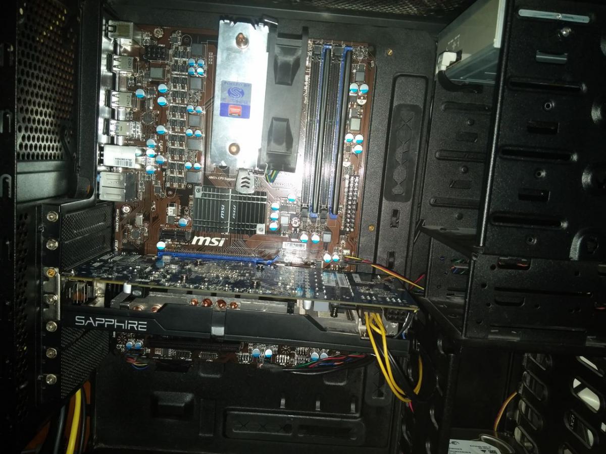

fix21 Δημοσ. 5 Απριλίου 2015 Δημοσ. 5 Απριλίου 2015 (επεξεργασμένο) Τι γνωμες εχετε για αυτοAMD 8320Saphire Radeon r9 280 3GMSI 970A G43 NXZT Lexas S Θα αντεξει παιχνιδια σε ultra οπως battlefield 4το παλιο το turbo x δεν αντεξε 550 watt μακρια απο turbo x παιδιαMonitor οθονης 1920x1080 24 inches BenQ 2 ms.Με την πρωτη ευκαιρια θα αλαχτει και η ψυκτρα. Επεξ/σία 6 Απριλίου 2015 από fix21
pano Δημοσ. 5 Απριλίου 2015 Δημοσ. 5 Απριλίου 2015 Άντε να το ξαναπώ,ρε σεις ιδίως σε τόσο ακριβό hardware,μην τσιγκουνεύεστε το τροφοδοτικό και ειδικά για σένα φίλε μου όχι δεν κάνει το εν λόγω τροφοδοτικό. 1
Αλεξανδρος A.92 Δημοσ. 5 Απριλίου 2015 Δημοσ. 5 Απριλίου 2015 παρε ενα thermaltake 630 SE φθηνο και αρκετα αξιοπιστο! 1
fix21 Δημοσ. 6 Απριλίου 2015 Μέλος Δημοσ. 6 Απριλίου 2015 Το γνωριζω οτι πρεπει να μπει ακριβω τροφοδοτικο ρωτησα απλα εαν με καλυψει αυτο.και αν το εχει δοκιμασει καποιος ωστε να ξερω...
Αλεξανδρος A.92 Δημοσ. 6 Απριλίου 2015 Δημοσ. 6 Απριλίου 2015 σαν ονομαστικα watt τα 600 σε καλυπτουν το θεμα ειναι οτι αυτη η σειρα της CM ειναι πολυ κακη και χρησιμοποιουν κατι 450αρια και 500αρια τροφοδοτικα και δεν εχεις καμια απολυτως εγγυηση για το τι αποδιδουν οποτε οχι δεν σε καλυπτει!
fix21 Δημοσ. 6 Απριλίου 2015 Μέλος Δημοσ. 6 Απριλίου 2015 και για το thermaltake που μου προτινες θα μπορει να αντεπεξελθει σε hardcore καταστασεις?
Αλεξανδρος A.92 Δημοσ. 6 Απριλίου 2015 Δημοσ. 6 Απριλίου 2015 μια χαρα ειναι για το συστημα που μας λες παραπανω!
SPANK Δημοσ. 7 Απριλίου 2015 Δημοσ. 7 Απριλίου 2015 Κοίτα το τροφοδοτικό σαν watt ειναι κομπλέ θα σε καλύψει επειδή ομως το σύστημα σου ειναι αρκετά καλό και με αυτην την κάρτα γραφικών ισως ειναι καλύτερα να πας σε κατι ποιοτικότερο που ετσι και αλλιώς θα ειναι επένδυση , αν μπορείς να δώσεις τα χρήματα θα σου πρότεινα αυτο http://www.visionstudio.gr/prodinfo.asp?id=31714&cat=17&sub=165&pmanuf=undefined&sort=3&step=5
