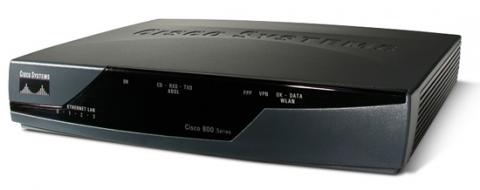

Παρατηρισα οτι οταν βαλεις Cisco 877w σε Hellas On Line τοτε καθε λιγο και λιγακι ο Router κανει restart η power on offf μονος του και αν εχει πολυ παλια Rommon εχει τον κινδηνο να χασεις και το Configuration που εχεις φτιαξει
Η Διαδικασια ειναι απλη
ανεβαζετε το αρχειο C870_RM_ALT.srec.123-8r.YI6 στην flash του 877 & 877w με tfp η sdm η cisco configurator pro
και μετα τρεχετε upgrade rom-monitor file flash:C870_RM_ALT.srec.123-8r.YI6 kai enter
Σας λεει οτι θα ξεκινησει την διαδικασια για Firmware αν συμφονειτε ναι η οχι του λετε ναι και οταν τελιωσει θα κανει αυτοματα Restart
Προσοχη αυτο ειναι για PSTN ΟΧΙ ISDN δεν το δοκιμασα σε ISDN
μετα απο αυτο παυουν οι επαννεκινησεις και σταθεροποιητε ο Ρουτερ σας
