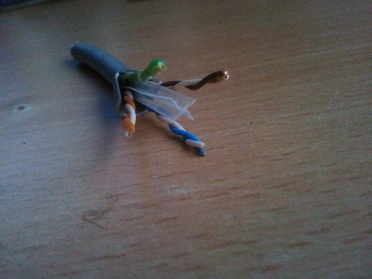

.::NikoS::. Δημοσ. 3 Απριλίου 2015 Δημοσ. 3 Απριλίου 2015 Καλησπέρα! Θα ήθελα να ρωτήσω σχετικά με το τι καλώδιο θα μπορούσα να χρησιμοποιήσω σε σπίτι φίλου που θέλουμε να ανεβάσουμε 4 ορόφους (καμιά 20αρια μέτρα) ένα UTP. Αυτό που έχω στο μυαλό μου έχει ως εξής. Έχει στο ισόγειο σύνδεση στο ιντερνετ καθώς και το ρουτερ. Θα ανεβάσουμε ένα UTP από το κάτω ρουτερ και στο πάνω σπίτι θα βάλουμε ένα ρουτερακι ως access point για να δίνει ασύρματα ένα νέο δίκτυο. Αρκεί CAT5e? Και πως πρέπει να τερματιστεί το καλώδιο; Λογικά straight και όχι crossover έτσι δεν ειναι; Υπάρχει το ενδεχόμενο να περάσει για λίγα μέτρα μέσα από κανάλι που έχει καλώδιο κεραίας TV, υπάρχει πρόβλημα σε αυτό; Μία άλλη αποριούλα αφορά ένα άλλο καλώδιο που βρήκα στη σαβούρα μου. Γράφει πάνω C6U/UTP 4x2AWG23 CLASS E Αυτό είναι CAT 6? Καθώς επίσης τι εννοεί class E? Μέσα το καλώδιο εντομεταξύ έχει ένα πλαστικό σταυρό στο κέντρο που χωρίζει τα ζεύγη. Προορίζεται για κάποια ειδική χρήση αυτό; (βάζω και φωτό) Ευχαριστώ!

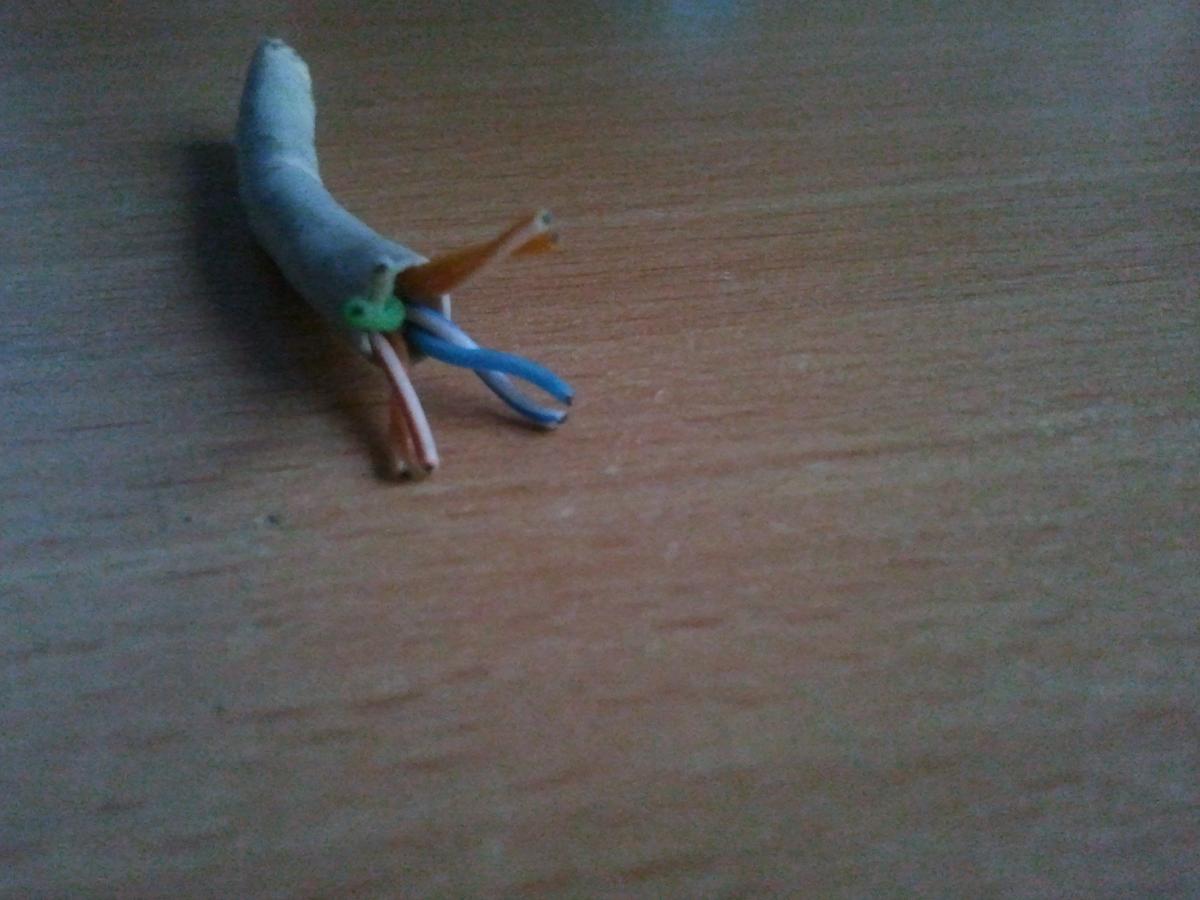

.::NikoS::. Δημοσ. 3 Απριλίου 2015 Μέλος Δημοσ. 3 Απριλίου 2015 Α δεν ανέφερα απο που θα περνάει. Θα περνάει αρχικά όπως είπα από κανάλι με κεραία λίγα μέτρα από την πρίζα της κεραίας μέχρι να φτάσει στον φωταγωγό από όπου θα ανεβαίνει πάνω μέσω του φωταγωγού οπότε δεν το λές και "εξωτερικό" χώρο. Δε νομίζω πως θα έχει μεγάλη φθορά εκεί μέσα πάντως. Σας ευχαριστώ για τις απαντήσεις σας. Δεν είναι θέμα δικής μου τσέπης, αλλά ναι γενικώς υπάρχει οικονομικό θέμα Εντομεταξύ βρήκα όπως είπα στη σαβούρα μου κάποια καλώδια και βρήκα και CAT5e αλλά πολύ απλό από θέμα μόνωσης. Προσωπικά θα έβαζα αυτό εξάλλου τσάμπα ήταν. Αλλά οκ αν ειναι να πάρουμε καινούριο θα κοιτάξω κάτι καλύτερο. Αυτό βρήκα
aposporis Δημοσ. 3 Απριλίου 2015 Δημοσ. 3 Απριλίου 2015 Αν χρειαστείτε πένσα φωνάξτε με!! Κατά τα άλλα πρακτικά οποιοδήποτε ποιοτικό καλώδιο θα σου κάνει. Ακόμα και αυτό που έδειξες μια χαρά είναι. Στο φωταγωγό δεν θα έχει ιδιαίτερο πρόβλημα. Να καλώδιο που κοιτούσα κάποια στιγμή ήταν αυτό. Οκ είναι 100 μέτρα αλλά συμφέρει!

.::NikoS::. Δημοσ. 4 Απριλίου 2015 Μέλος Δημοσ. 4 Απριλίου 2015 Καλή φάση αυτό, αλλά λογικά θα έχει και κάνα 2-3€ ή και παραπάνω η πρίζα οπότε δε συμφέρει Αν το θέλαμε για ολόκληρη εγκατάσταση σε σπίτι ήταν ο,τι πρέπει βεβαια. Και επειδή ακόμα δεν λύθηκε μια απορια μου, αυτο το καλωδιο που αναφερω στο πρωτο ποστ που λεει C6U/UTP κλπ κλπ Class E ειναι cat 6? Και το class ξερουμε τι ειναι;
discoboyminimal Δημοσ. 4 Απριλίου 2015 Δημοσ. 4 Απριλίου 2015 Καλή φάση αυτό, αλλά λογικά θα έχει και κάνα 2-3€ ή και παραπάνω η πρίζα οπότε δε συμφέρει Αν το θέλαμε για ολόκληρη εγκατάσταση σε σπίτι ήταν ο,τι πρέπει βεβαια. Και επειδή ακόμα δεν λύθηκε μια απορια μου, αυτο το καλωδιο που αναφερω στο πρωτο ποστ που λεει C6U/UTP κλπ κλπ Class E ειναι cat 6? Και το class ξερουμε τι ειναι; καταρχην για cat6 κανει αφου το awg ειναι στα 23.συχνα τα cat6 ειναι απο 22-24.ενω τα cat5e ειναι στα 24-26. επισης αυτο που σου ειπα δεν ειναι πριζα, ειναι το εσωτερικο , χωνευτο μερος τις πριζαν του rj45. απλα σου δινει ενα τελειο θυληκο rj 45. σου κραταει σταθερο το μεγαλο μερος του καλωδιου , γιατι δεν θα τραβας βαζεις βγαζει σε pc , router κλπ. αν κατι ειναι πιο μακρια, θα περνεις απλα πιο μεγαλο patch cable rj45 και θα πηγαινεις οπου θες.. αν καταλαβαινεις τι λεω..γιατι ειναι περιεργη η ωρα..και εχουμε πιει κατι παραπανω αποψε 1

jkoukos Δημοσ. 4 Απριλίου 2015 Δημοσ. 4 Απριλίου 2015 Για το class που ρωτάς, το Cat5e είναι class D, το Cat6 είναι Ε και το Cat7 είναι F. Το class αναφέρεται στο πρότυπο ως η επιθυμητή μέγιστη ταχύτητα, που μπορεί να υποστηριχθεί από καλώδιο που έχει ως πρότυπο κατασκευής το Category (Cat). 1
