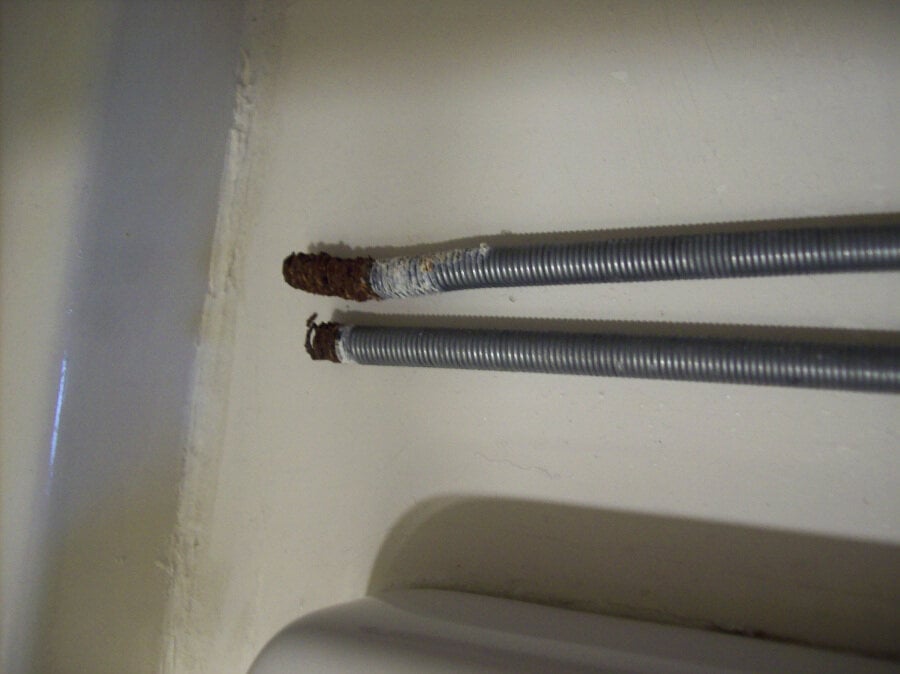

 Το πλυντήριο μου άρχισε να ταλαντώνεται πάρα πολύ και να κινείται ξαφνικά όταν δούλευε. Βρήκα κάτω από τον πάτο του στα πλακάκια, αυτό το ελατήριο σπασμένο στα δύο από την πολύ σκουριά (φώτο 3). Δεν πρέπει να είναι ελατήριο που κρατάει τον κάδο με το σασί του πλυντηρίου γιατί έχει μικρό πάχος. Από που ακριβώς όμως συνδέονται και πώς μπορώ να βρω ανταλλακτικά;  Ίσως στην αντιπροσωπία;  Είναι περίπου 40εκ μακρυά. Το πλυντήριο είναι Bosch WFL 2050 του 2003.
Τελικά ίσως είναι και από το λάστοιχο στην πόρτα του πλυντηρίου:
https://www.ebay.co.uk/itm/Bosch-WAE24364GB-19-Inner-Retaining-Door-Seal-Spring-Clamp-Washing-Machine-Part/253046949782?hash=item3aeac60796:g:8nYAAOSwjOdZahpv
Τελικά βρήκα ακριβώς τί είναι το παραπάνω σπασμένο σε δύο μέρη ελατήριο. Σισφίγει το λάστοιχο του κάδου αλλά εσωτερικά και όχι εξωτερικά. Πολύ καλό εκπαιδευτικό βίντεο το παρακάτω:
Επεξ/σία από Krusty
Τελικά για το άλλαγμα του ελατηρίου (ή "καλτσοδέτα") του λάστιχου πάνω στο τύμπανο δεν χρειάζεται η αφαίρεση της μπροστά όψης του πλυντηρίου όπως στο παραπάνω βίντεο. Σπρώχνοντας το λάστιχο προς τα μέσα στον κάδο και με την βοήθεια μιας γκριπ σκύλας μαγκώνοντας ένα σημείο μπορούμε να περάσουμε το ελατήριο γύρω-γύρω, αφού το έχουμε τεντώσει μια-δυο φορές πριν. Ίσως το υγρό πιάτων να βοηθάει και σαν λιπαντικό.
