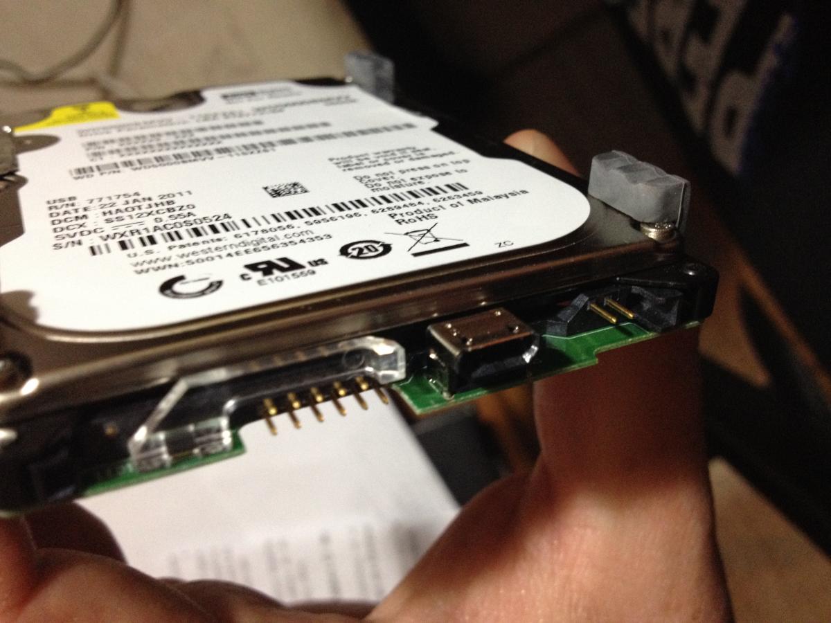

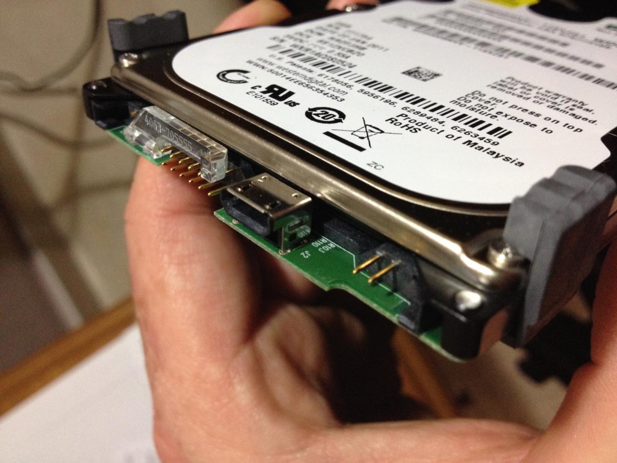

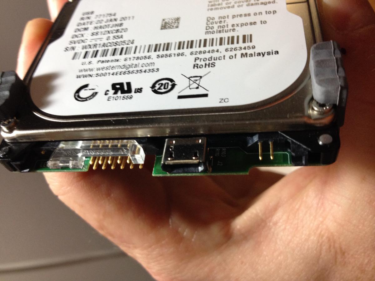

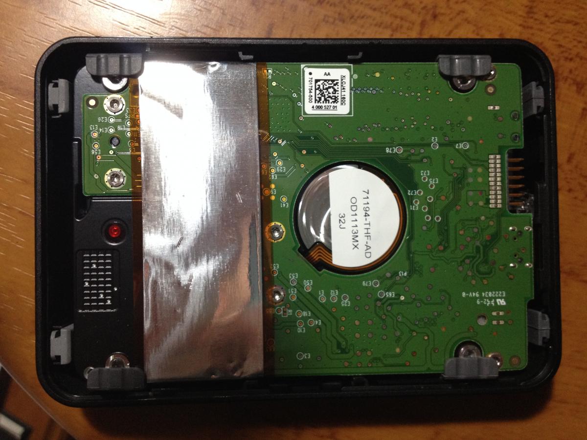

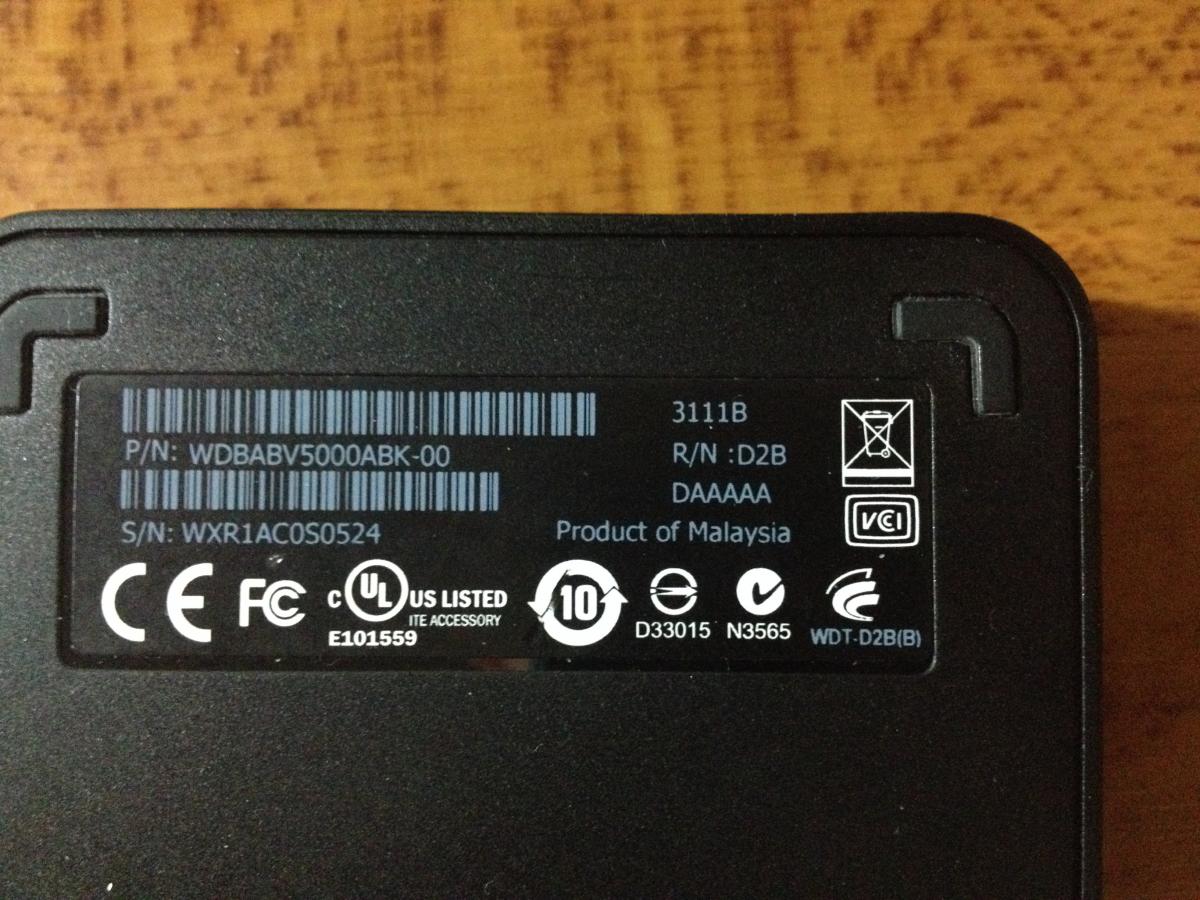

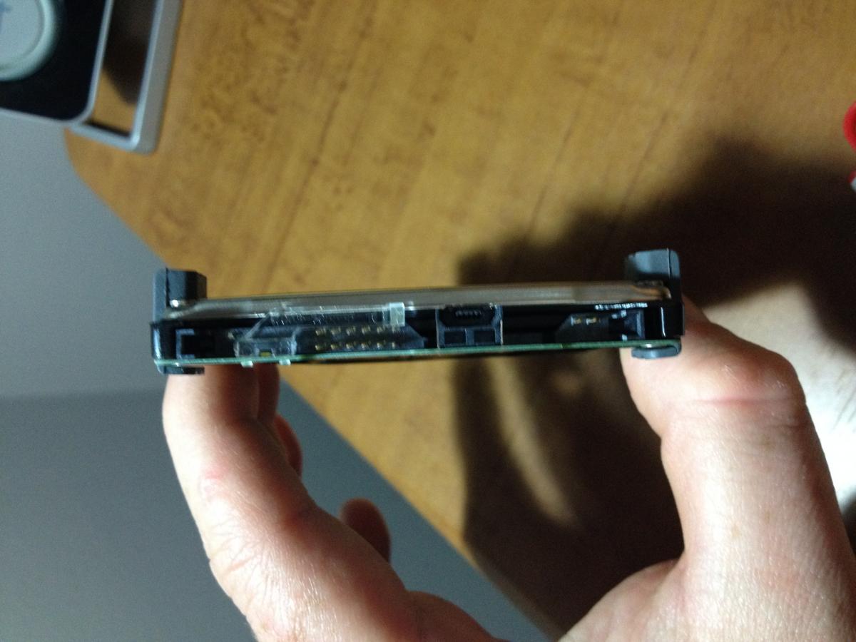

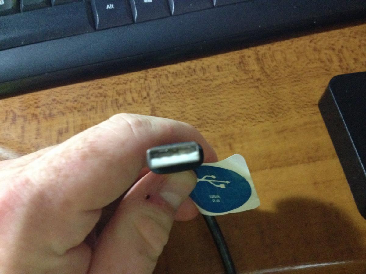

skepasti21 Δημοσ. 2 Απριλίου 2015 Δημοσ. 2 Απριλίου 2015 Παίδες υπάρχει η δυνατότητα να γίνει μετατροπή από USB 2.0 σε 3.0 σε εξωτερικό σκληρό?? Πρόκειται για τον WD wdt-d2b(. Επισυνάπτω και φωτογραφίες.... Εγώ έψαξα μπας και βρω τίποτα αλλά τζίφος.
Xristaras12 Δημοσ. 2 Απριλίου 2015 Δημοσ. 2 Απριλίου 2015 το usb3 έχει παραπάνω Pins στο καλώδιο δεν γίνεται αυτό που ζητάς. το ανάποδο γίνεται μόνο. Αν βγάλεις τον δίσκο απο την θήκη του(και χάσεις και την εγγύηση)και τον βάλεις σε usb3 θήκη μόνο θα έχεις τις ταχύτητες και την συνδεσιμότητα του usb3. 1
skepasti21 Δημοσ. 2 Απριλίου 2015 Μέλος Δημοσ. 2 Απριλίου 2015 το usb3 έχει παραπάνω Pins στο καλώδιο δεν γίνεται αυτό που ζητάς. το ανάποδο γίνεται μόνο. Αν βγάλεις τον δίσκο απο την θήκη του(και χάσεις και την εγγύηση)και τον βάλεις σε usb3 θήκη μόνο θα έχεις τις ταχύτητες και την συνδεσιμότητα του usb3. σε εχασα καπου .. πως γκενεν αυτό?
Xristaras12 Δημοσ. 2 Απριλίου 2015 Δημοσ. 2 Απριλίου 2015 σε ποιο σημείο ακριβώς; αν εννοείς στο δεύτερο, ο δίσκος που αγόρασες εσωτερικά είναι ένας κλασσικός 2,5άρης δίσκος για λάπτοπ. Αν δεν έχουν κολλημένη usb έξοδο όπως κάνει σε πολλά μοντέλα η WD στους έτοιμους εξωτερικούς,τότε η σύνδεση του με την θήκη είναι όπως στα λάπτοπ. Αγοράζεις μια usb3 θήκη(enclosure),βάζεις τον δίσκο και βουαλά. Απλά ΧΑΝΕΙΣ την εγγύηση μιας και ΑΝΟΙΞΕΣ την θήκη.
skepasti21 Δημοσ. 2 Απριλίου 2015 Μέλος Δημοσ. 2 Απριλίου 2015 σε ποιο σημείο ακριβώς; αν εννοείς στο δεύτερο, ο δίσκος που αγόρασες εσωτερικά είναι ένας κλασσικός 2,5άρης δίσκος για λάπτοπ. Αν δεν έχουν κολλημένη usb έξοδο όπως κάνει σε πολλά μοντέλα η WD στους έτοιμους εξωτερικούς,τότε η σύνδεση του με την θήκη είναι όπως στα λάπτοπ. Αγοράζεις μια usb3 θήκη(enclosure),βάζεις τον δίσκο και βουαλά. Απλά ΧΑΝΕΙΣ την εγγύηση μιας και ΑΝΟΙΞΕΣ την θήκη.
Xristaras12 Δημοσ. 2 Απριλίου 2015 Δημοσ. 2 Απριλίου 2015 ναι οκ επιβεβαιώθηκα. Η πλακέτα του δίσκου έχει κολλημένο usb2.0 controller. Δεν μπορείς να κάνεις κάτι δυστυχώς. 1

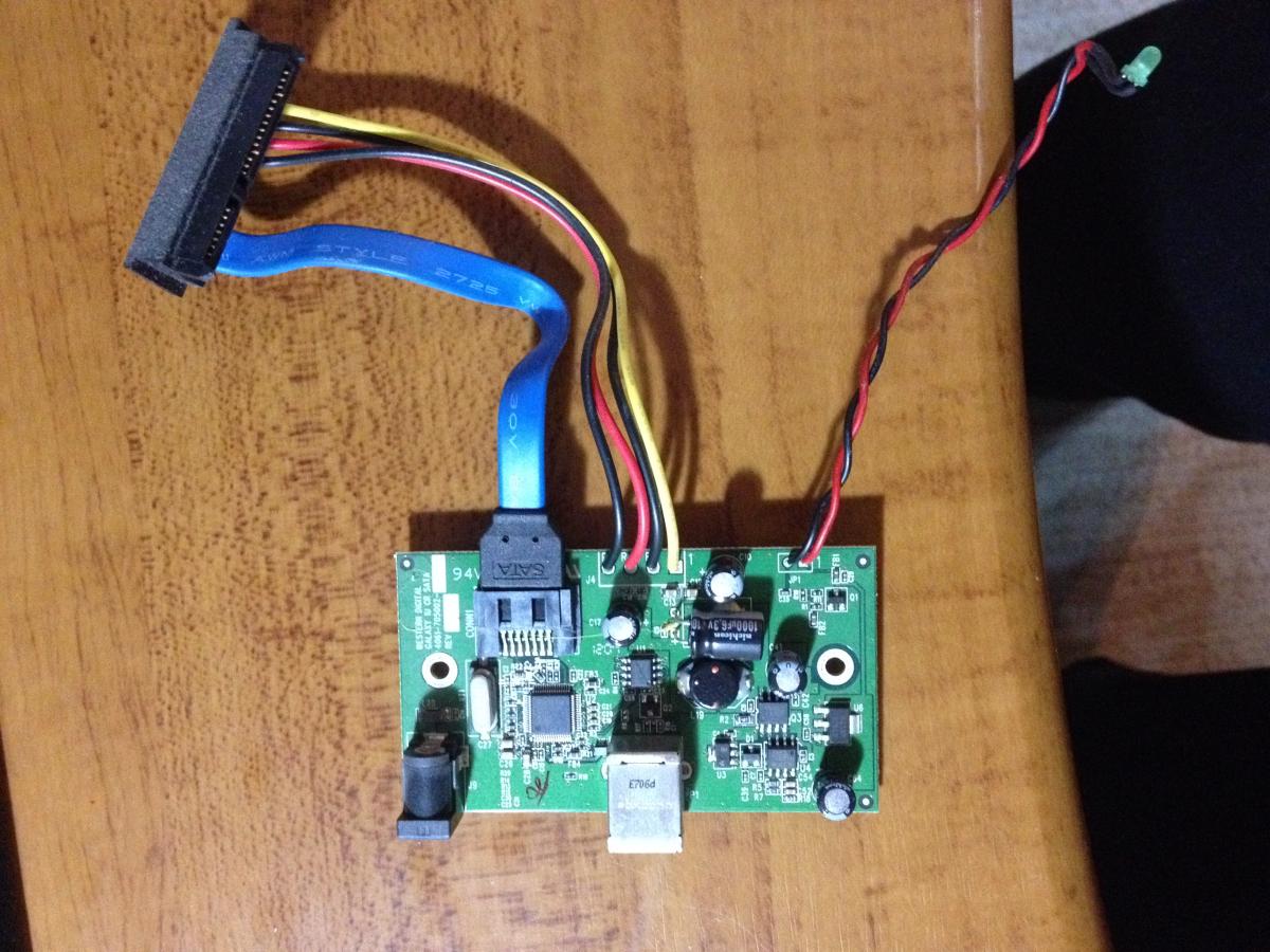

skepasti21 Δημοσ. 2 Απριλίου 2015 Μέλος Δημοσ. 2 Απριλίου 2015 (επεξεργασμένο) Σε ευχαριστω πολύ γιατι θα ψαχνόμουν για μερες!!! ναι οκ επιβεβαιώθηκα. Η πλακέτα του δίσκου έχει κολλημένο usb2.0 controller. Δεν μπορείς να κάνεις κάτι δυστυχώς. Ξέθαψα και ένα αρχαιο Western Digital MY BOOK 750gb και ενιωσα θαραλεος να τον ανοιξω.... Μπορω να τον κανω USB 3.0?? Επεξ/σία 2 Απριλίου 2015 από skepasti21
skepasti21 Δημοσ. 3 Απριλίου 2015 Μέλος Δημοσ. 3 Απριλίου 2015 Βρήκα enclosure usb 3.0 στο eBay.. Ευχαριστώ. Sent from my iPhone using Insomnia
Xristaras12 Δημοσ. 3 Απριλίου 2015 Δημοσ. 3 Απριλίου 2015 εφόσον έχει sata πρότυπο ο δίσκος ναι γίνεται. απλά χρειάζεσαι θήκη για 3.5 δίσκο.
