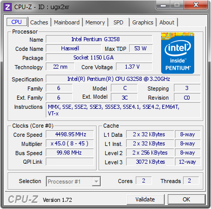

Δεν ξερω αν με την υδροψυξη εχει καλητερο OC, ειχα το real temp ανοιχτο και μεχρι τον 1ο λεπτο πηγε στους 60, μετα εκανε blue screen.
Aν και δεν την χωραει το κουτι και αναγκαστικα μονο ψυγειο.
Σε καποια φορουμ δινουν και 1.5 volt για να τον πανε στα 5, τωρα αν εκει πανω κραταει απροβληματιστα δεν ξερω,
Σε μετριση παντως 1.350 χωρις offset δεν μπουταρε , με 1.290 και 0.050 επαιξε αυτα τα 20 λεπτα, αλλη προσπαθεια δεν εκανα.

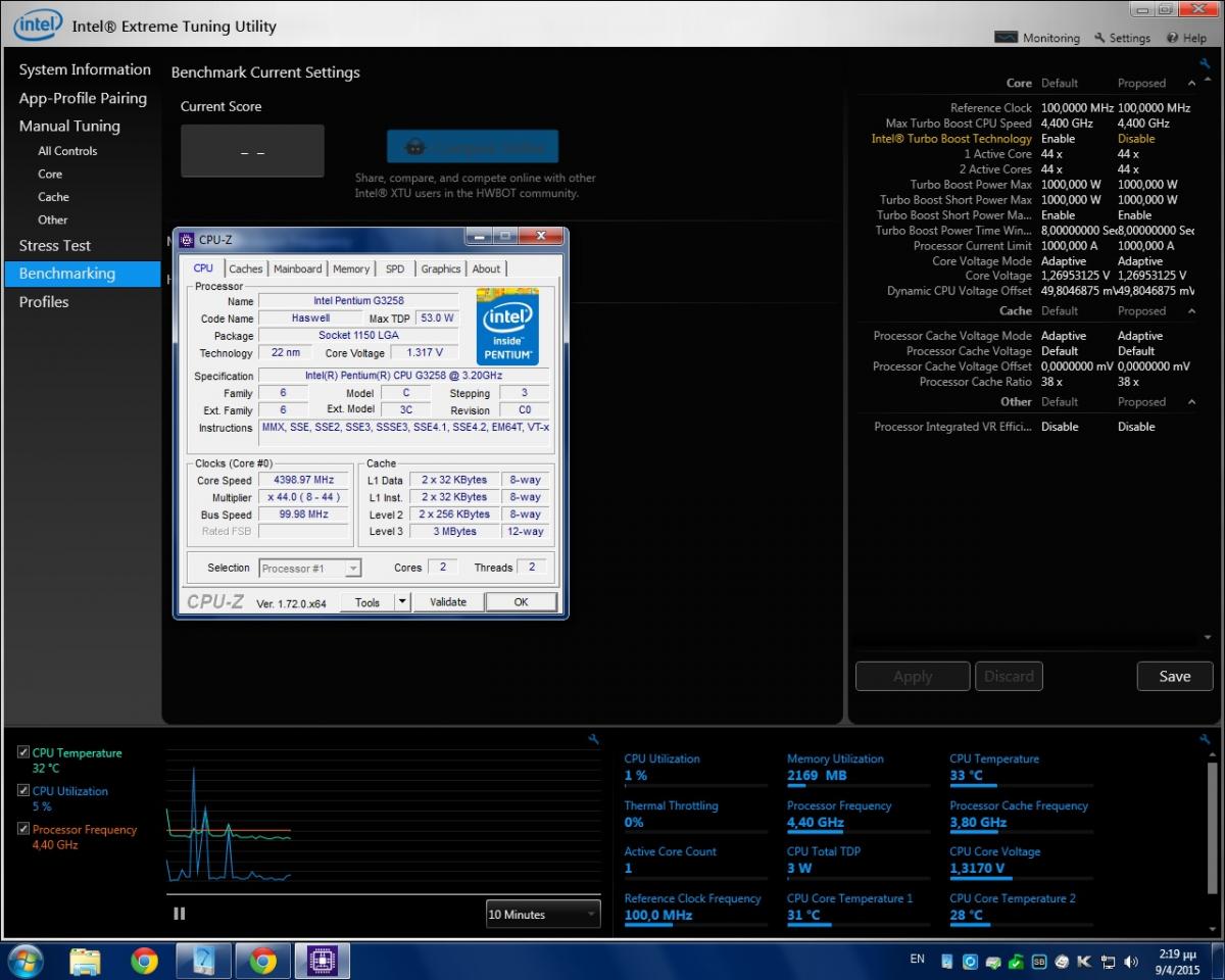

TASO ανοιγει κανονικα (οπως τωρα που γραφω) στα 1,317 με (Vcore 1.270 και offset 0.050)
Με το cache στο x38
Θα δοκιμασω απλα το XTU στο benchmark ετσει για να δω αν θα μπορεσει να το τελειωσει, και οταν δω τι θα διαλεξω απο ψυξη θα τον δοκιμασω με περισοτερα τεστ.
EDIT στα προηγουμενα settings ειναι unstable.
Στα 4.5 GHz παιζει stable στα 1.37 Vcore και το Cache ratio το αφησα default στα 3.2GHz

Μεχρι x39 μπορει να σηκωσει με Cache Voltage 1.250 και 0.050 Offset, παραπανω δεν μπαινει Windows με τιποτα.
Αυτα σε Asrock Z97 Professional.
