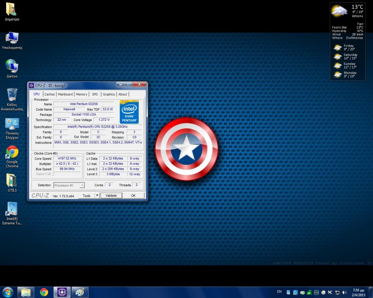

RigasGR Δημοσ. 2 Απριλίου 2015 Δημοσ. 2 Απριλίου 2015 Δοκιμασα τα OC προφιλ απο το Auto μετα το update. Μεχρι και τα 4.0 δουλευει με τις ρυθμισεις στο Auto ανετα, στα 4.2 και με 1.230 με το που εμπαινε Win και ζηταγα να τρεξει εφαρμογη.....blue screen και κολημα. Του εδωσα 1.270 και τρεχει κανονικα. 2η ερωτηση στο AIDA 64 μου δειχνει οτι ο memory controller ειναι στα 1.3 Volt αλλα οι μνημες τρεχουν στο 1.5 θα εχει θεμα?

RigasGR Δημοσ. 2 Απριλίου 2015 Μέλος Δημοσ. 2 Απριλίου 2015 Παιζει και σε 1,25 Volt αλλα το κοματι ειναι πολυ μετριο μαλλον. Στο 1.23 μπουταρει αλλα κρασαρει στα 4.2 Στο manual τι να επιλεξω? Υπ οψην τον τρεχω με το στοκ cooler της Intel, δεν ξερω αν αυτο του ανεβαζει ραγδαια της θερμοκρασιες.

RigasGR Δημοσ. 2 Απριλίου 2015 Μέλος Δημοσ. 2 Απριλίου 2015 Αν δώσω στο 1.23 Volt για τα 4.2GHz στο CCIN 1,9Volt τρεχει κανονικα. Δεν με χαλαει το +1GHz απλα παιζω για να δω μεχρι που παει. Ναι αν πεσεις σε καλο κομματι επεξεργαστη λογικο ειναι να ανεβαζει παραπανω με λιγοτερα volt. Οπως και σε ολους τους επεξεργαστες.

RigasGR Δημοσ. 2 Απριλίου 2015 Μέλος Δημοσ. 2 Απριλίου 2015 Τελικα μετα απο Burn Test του καθετε απο 1η αποψη για τα 4.2 το 1.250 Στο cache ratio για τα 4.2 μονο το χ39 μπορει να τρεξει, αν το βαλω στο 42 κολαει αμεσως.
