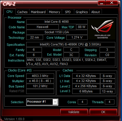

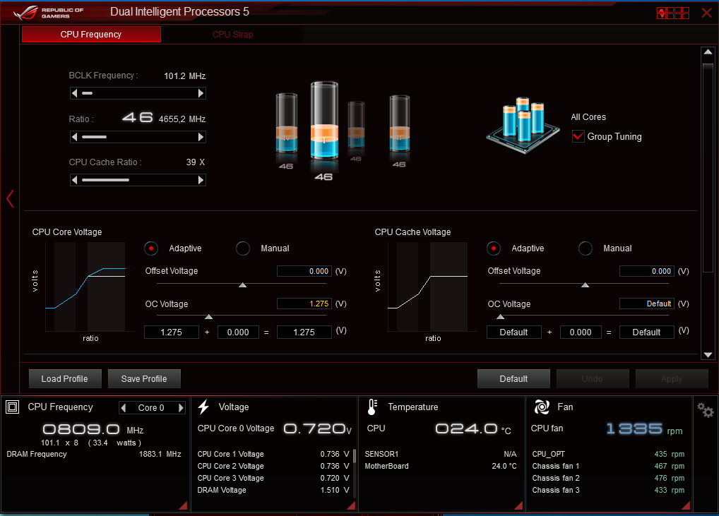

Καλησπέρα παιδιά, προσπαθώ να φτάσω τον επεξεργαστή i5 4690k του συστήματος της υπογραφής μου, στα 4700 Ghz σε σταθερή κατάσταση, αλλά το περισσότερο που μπορώ να φτάσω μέχρι τώρα σταθερά είναι 4.655,2 Ghz.
Τα βήματα που ακολούθησα είναι τα εξής:
1) Επέλεξα στην μητρική το αυτόματο OC στα 4,600.
2) Aνέβασα από το ASUS AI Suite 3, το BCLK από τα 100,0 στα 101,2 Mhz.
Απλά πράγματα ως εδώ.
Τώρα:
Ανεβάζοντας τον πολλαπλασιαστή στα 47 στα stress tests γίνεται unstable και βγαίνει κλασσικά η μπλε οθόνη, restart κτλπ. Οι θερμοκρασίες δεν ξεπερνάνε τους 55 βαθμούς κελσίου αλλά πάλι με κόβει.
Ανεβάζοντας το BCLK στα 101,3 Mhz πάλι γίνεται unstable και με κόβει.
Αυτό σημαίνει οτι έφτασε στα όριά του ο CPU; Αν όχι, έχετε να μου προτείνετε κάποια άλλη ρύθμιση πχ Volts κτλπ ώστε να το φτάσω στα όριά του;
Το score του συστήματός μου στο 3D mark 11 είναι 13904.
Όποιος χρειάζεται κάποια πληροφορία που θα βοηθούσε να καταλάβετε καλύτερα τις ρυθμίσεις μου παρακαλώ να μου το διευκρινήσει.
Υ.Γ. 1 Είμαι αρχάριος στα PC και πόσο μάλλον στα Overclocks.

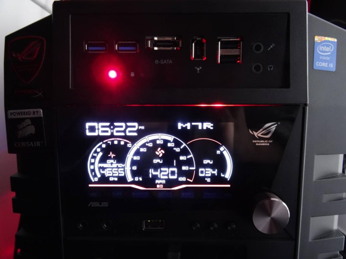

Υ.Γ. 2 Σας επισυνάπτω κάποιες φωτογραφίες με το monitoring.
Υ.Γ. 3 Επειδή είναι καινούριο το RIG, απλά θέλω να το τεστάρω στα όρια, δεν θέλω να το έχω OCed προς το παρών
Ευχαριστώ προκαταβολικά, με τιμή Αλέξανδρος

Για αρχή δέν θα κάνεις κάτι ιδιαίτερο.
Manual overclock.
Manual cpu core voltage.
Δέν θα πειράξεις bclk (τουλάχιστον όχι για τώρα).
47 x 100 θα δοκιμάσεις
Πιθανόν ο επεξεργαστής σου , να θέλει λίγο παραπάνω τάση (από το 1,275 που δίνεις).
Επίσης να μας λές το error της μπλέ οθόνης.
