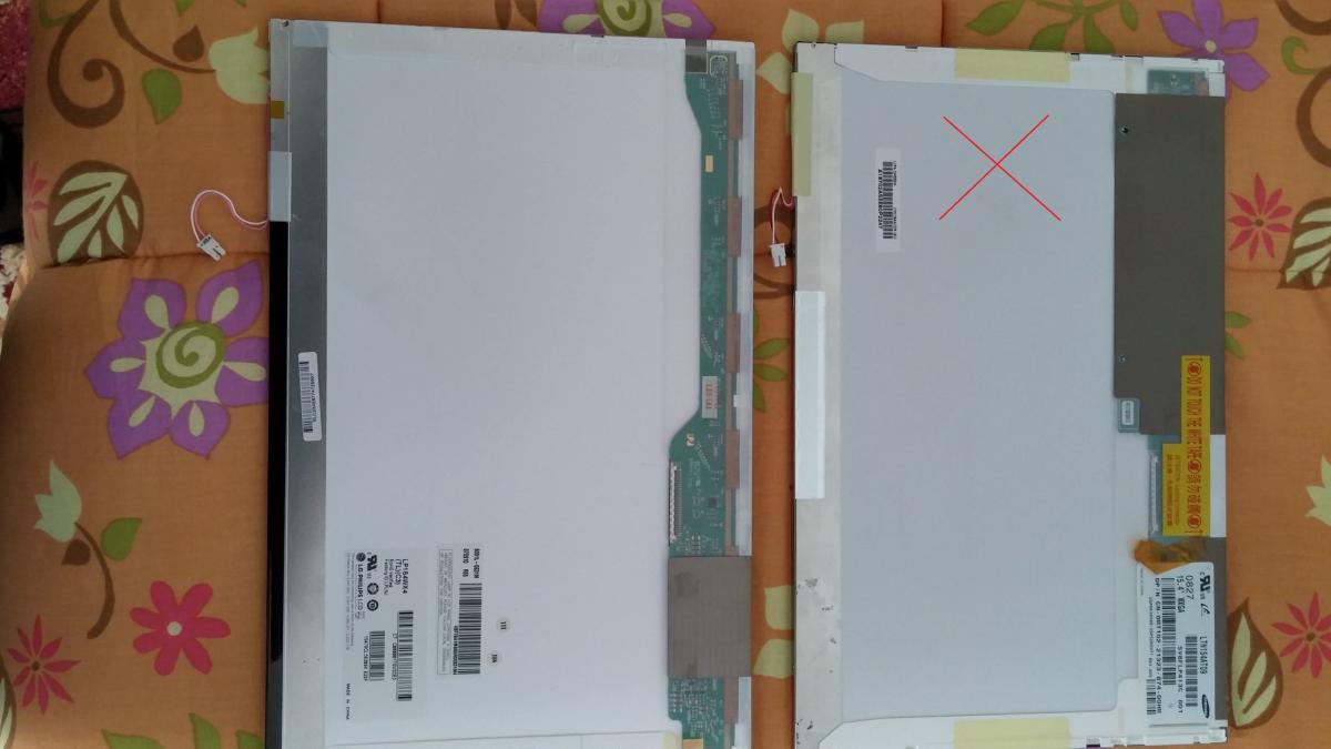

odink Δημοσ. 30 Μαρτίου 2015 Μέλος Δημοσ. 30 Μαρτίου 2015 δεν βρισκω και κατι να κατεβασω μπας και κανω update στην οθονη ,,, οχι σαν αναζητηση απο internet αλλα με have disk . βλεπεις δε μπορω ουτε windows να βαλω , δεν εχω εικονα στην εκινηση ! ! ακομα και οταν μπηκε μεσα στα windows δεν εχω αλαγη φωτεινοτητας , και να παταω τα πληκτρα Fn + αυξηση-μειωση δεν υπακουει νεα οθονη σημαίνει νεο hardware ?? θελει drivers μια οθονη ?? ειναι αυτη η νεα οθονη http://www.screentekinc.com/LG_Philips-LP154WX4.shtml ειναι και στην φωτο πιο κατω, με το Χ ειναι η παλια

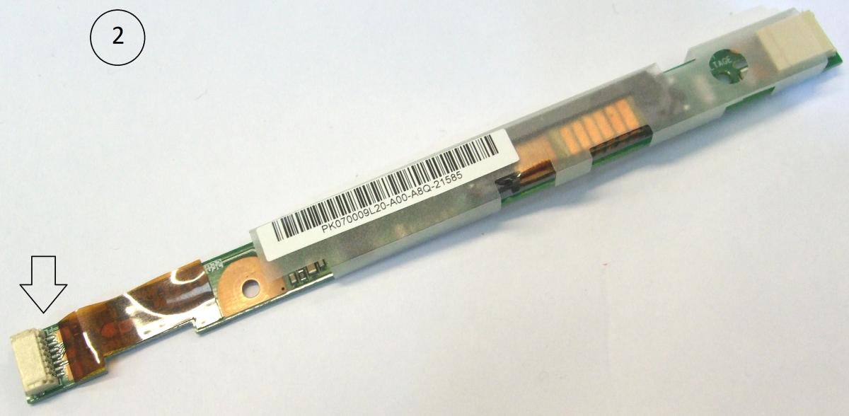

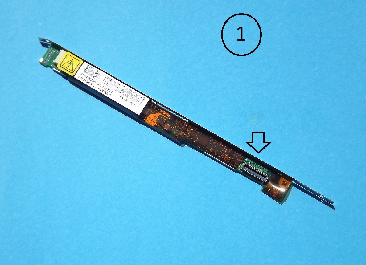

odink Δημοσ. 30 Μαρτίου 2015 Μέλος Δημοσ. 30 Μαρτίου 2015 οχι τιποτα , οταν κανω επανεκινηση το ιδιο , δεν εχω εικονα στο boot . τωρα μου φερανε και μια ακομα οθονη απο HP , την συνδεσα και αναψε λευκη , πολυ δυνατο φως δηλαδη !!! ξερεις πιο ειναι το θεμα αλλιως θα τον ειχα φτιαξει ΚΑΙ ΔΩ θελω την βοηθεια σας ! ! ! εχω οθονες και αυτη που δοκιμασα και δεν ειχα εικονα στο boot και αλλη μια που ειπα πιο πανω που φωταει πολυ ΚΑΙ οι δυο συνοδευονταν απο τον inverter τους που ειχε το καθε laptop... το γαμοτο ειναι οτι ο δικος μου ο dell εχει φυσα στον inverter διαφορετικη απο τις συνιθισμενες σαν και αυτες που πηρα τις δυο οθονες... για να καταλαβετε δειτε τον inverter του δικου μου dell στην φωτο 1 και τον κανονικο inverter που εχω απο τις ανταλακτικες οθονες που πηρα στην φωτο 2 , εχουν διαφορετικη φυσα ( που καταληγει στην μητρικη ) .... αλλιως θα αλαζα και τον inverter και θαμουν αρχοντας, θα δουλευε 110% η οθονη που δεν ειχα ειχα εικονα στο boot , αφου θα εβαζα τον δικο της μαμισιο inverter .. αν λυσω laptop μπορω να αλαξω την καλωδιοταινια που καταληγει στην μητρικη για να μπορεσω να βαλω τον δικο της inverter της οθονης που μου κανει το θεμα ?

odink Δημοσ. 30 Μαρτίου 2015 Μέλος Δημοσ. 30 Μαρτίου 2015 Οκ δε διαφωνώ , αλλα αν καποιος μπορει να μου πει αν αλαξω καλωδιοταινια και βαλω οθονη + τον δικο της inverter .... εεεεε δε μπορει θα αναψει ..... !!! ολη την δουλεια ο inverter την κανει γιαυτο τα εχω παρει που δεν μπορω να τον αλαξω .... παναθεμα τον !!!
coolerman Δημοσ. 30 Μαρτίου 2015 Δημοσ. 30 Μαρτίου 2015 παλιότερα είχα κάνει ακριβώς το ίδιο σε λάπτοπ,αλλαγή οθόνης 15.4 σε Hp την αγόρασα(ήταν απο dell το panel) την κούμπωσα ΑΛΛΑ μετά είχα πρόβλημα χρωμάτων(απεικόνιση) έψαξα/βρήκα το δικό της p/n,ήρθε.. το κούμπωσα και δούλεψε κανονικά! νομίζω όπως πηγαίνεις δεν θα βγάλεις άκρη,πούλησε αυτό και βρές το δικό του,συμβουλή μου
odink Δημοσ. 30 Μαρτίου 2015 Μέλος Δημοσ. 30 Μαρτίου 2015 δεκτο.... !! αλλα με βαση αυτα που εχω τωρα στα χερια μου , η οθονη δεν θα δουλεψει αν συνοδευτει απο τον δικο της inverter ?? γιατι να μην δουλεψει ?? δεν εχει καμια σχεση ουτε η μητρικη ουτε η καρτα γραφικων , ολη την δουλεια ο inverter την κανει ..... αν καταφερω και βαλω οθονη με τον ΔΙΚΟ της inverter ειμαι σχεδον σιγουρος οτι θα δουλεψει... γιατι πολυ απλα τωρα εχω αστοχια συνδιασμου Inverter και panel !!
