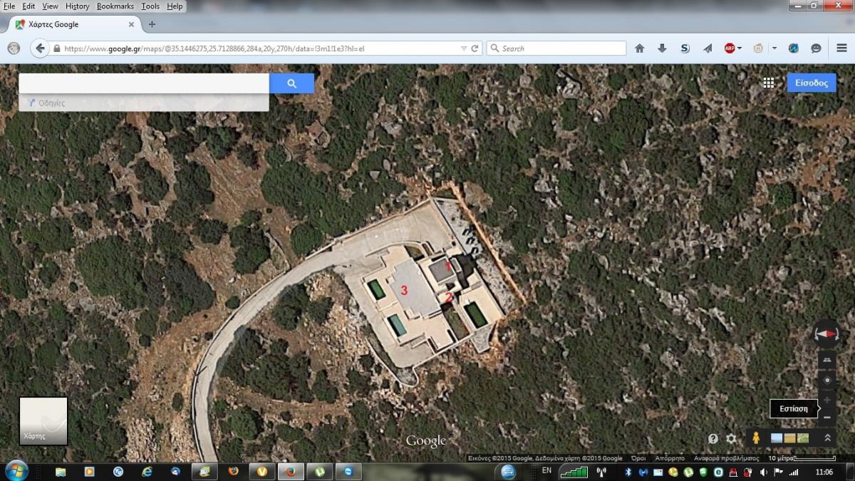

astrea966 Δημοσ. 30 Μαρτίου 2015 Δημοσ. 30 Μαρτίου 2015 καλημερα.οπως γραφω και στον τιτλο θα ηθελα να μου προτεινετε μερικα access point εξωτερικου χωρου.δεν τα θελω κατευθυντικα αλλα να καλυπτουν μεγαλη εκταση χωρου.να εξηγησω λιγο την κατασταση.ειναι κατι βιλες απομακρυσμενες που δεν μπορουν να εχουν τηλεφωνο και ιντερνετ.αποφασιστηκε λοιπον να μπει δορυφορικο ιντερνετ και να μοιραστει στις 3 βιλες που υπαρχουν εκει.στην φωτογραφια απο το google earth βλεπετε με αριθμους την τοποθεσια της καθε βιλας.εκει που ειναι ο αριθμος 1 θα μπει και το δορυφορικο ιντερνετ και απο εκει θα πρεπει να μοιραστει και στις υπολοιπες.επειδη δεν ξερω αν ο ιδιοκτητης δεχτει να τραβηχτουν καλωδια σε καθε οικημα και απο εκει να μπει ενα μικρο ασυρματο να κανουν τη δουλεια τους θα ηθελα να μου προτεινετε μερικα access point εξωτερικου χωρου ωστε να παρεχουν καλυψη στο χωρο.καλο ειναι να εχουν καλυψη και σε οσους ειναι καθετα απο αυτα.δεν θα μπουν σε μεγαλο υψος αλλα ας το προσεξουμε και αυτο.οι βιλες ειναι σε διαφορετικο υψος η μια με την αλλη με την αριθμο 1 να ειναι στο ψηλοτερο σημειο.στην ουσια καλυψη χρειαζεται για τις 2 και 3 αφου στην 1 θα μπει εξοπλισμος μεσα.δεν βαζω καποιο οριο στην τιμη αρκει να γινει δουλεια ευχαριστω
