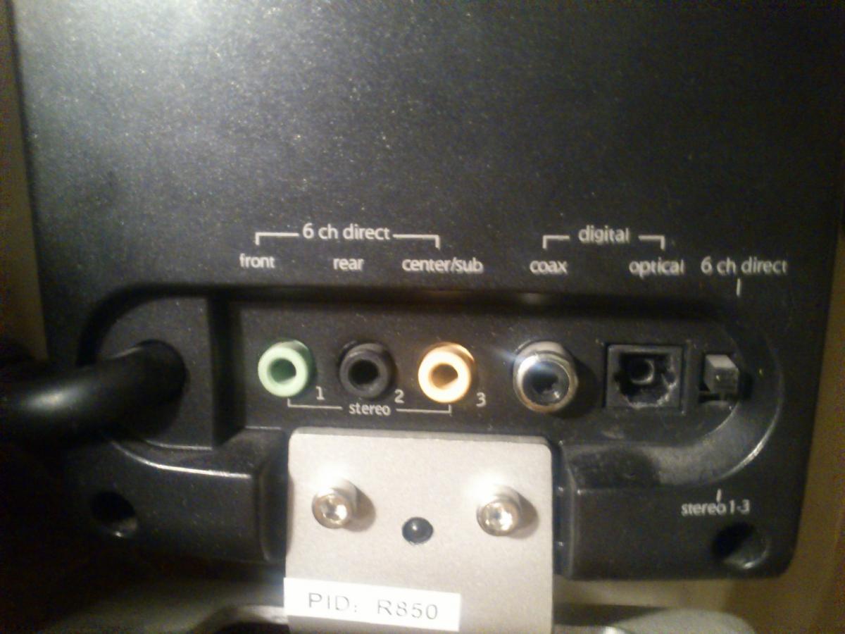

Καλησπέρα. Έχω κάρτα ήχου της creative και ηχεία logitech τα οποία μέχρι τώρα συνέδεα με οπτική ίνα μέχρι που χάλασε. Όπου και να πήγα κανείς δεν ξέρει τι είδους άλλο καλώδιο χρειάζεται για να συνδεθούν. Το τρίχρωμο μου λένε ότι δεν κυκλοφορεί πλέον. Υπάρχει στην κάρτα ήχου μια υποδοχή SPDIF και στα ηχεία υποδοχή με coax. Είναι το ίδιο καλώδιο μήπως?

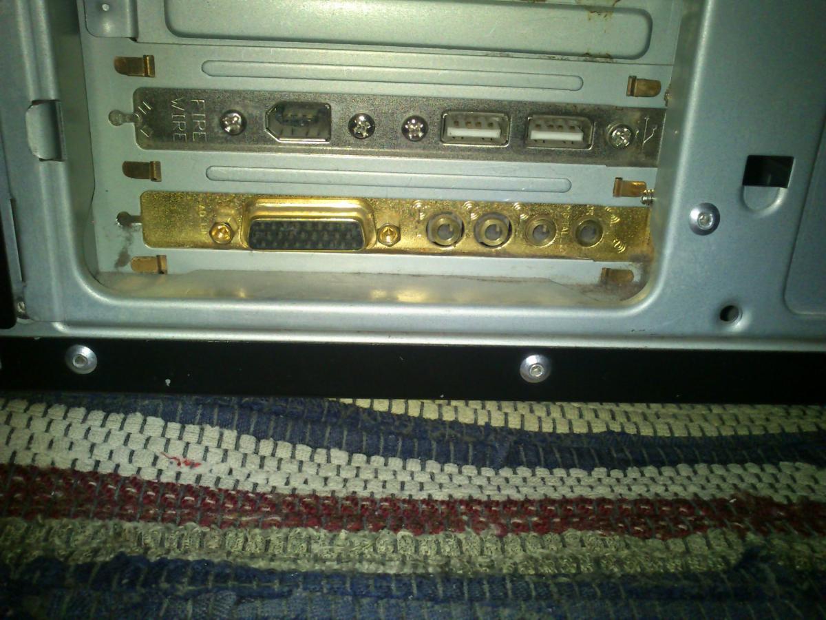

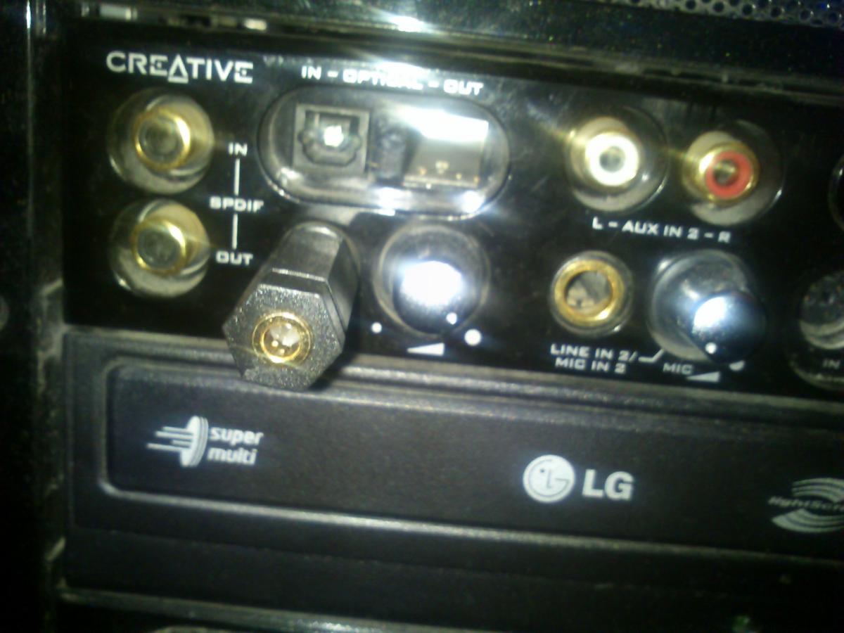

Η πρώτη φωτογραφία αφορά εξόδους πίσω από το κουτί που δεν ξέρω αν είναι καν από την κάρτα ήχου. Η δεύτερη είναι είναι το πίσω μέρος της μονάδας ελέγχου των ηχείων ενώ η τρίτη φωτο είναι η κάρτα ήχου στο μπροστινό μέρος του κουτιού.

ναι φιλε coax ,spdif. ειναι το ιδιο.
δοκιμασε ενα μικρο καλωδιο rca. καλο θα ηταν να ειναι καλης ποιοτητας.
αν και λογικα θα παιξει απροβληματιστα.
