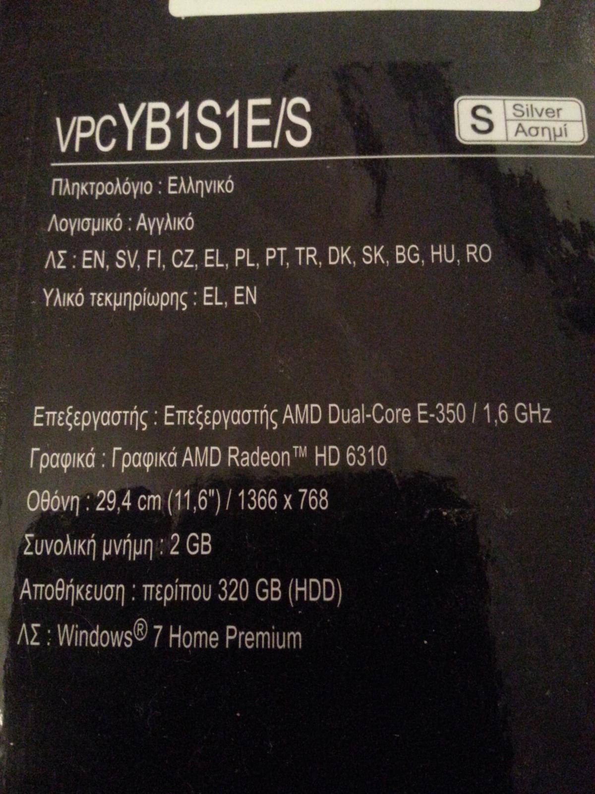

Redpill Δημοσ. 28 Μαρτίου 2015 Δημοσ. 28 Μαρτίου 2015 (επεξεργασμένο) Καλησπέρα σε όλους! Δε θα σας κουράσω, έχω το εξής μηχάνημα αγορασμένο το 2011: (η φωτο με τα στοιχεία του πιο κάτω) Αυτό που μου κάνει είναι οτι απο χθες βράδυ κλείνει με το που πάω να το ανοίξω, είτε να μπει windows είτε safe mode ή ακόμα και στο Post (πιο σπάνια). Για την ακρίβεια κάνει ακριβώς αυτο που ακολουθεί στο βίντεο που βρήκα στο youtube https://www.youtube.com/watch?v=JJYEJ7HCIT0 Για να σας προλάβω, τον άνοιξα και τον καθάρισα και εβαλα και φρέσκια θερμοαγώγιμη. Τίποτα. Ξέχασα να αναφέρω οτι φυσικά την μπαταρία την έβγαλα και οτι ο σκληρός μου έχει βγάλει προβληματα αυτά τα χρόνια, κανω κάτι check disks περιοδικά και μου εμφανίζει αναφορές για bad sectors. Λέτε να έφτασε η ώρα του? Μπορεί ένας χαλασμένος δίσκος να κάνει τέτοιο πρόβλημα; Any ideas??? Ευχαριστώ προκαταβολικά παιδιά. Επεξ/σία 28 Μαρτίου 2015 από Redpill
