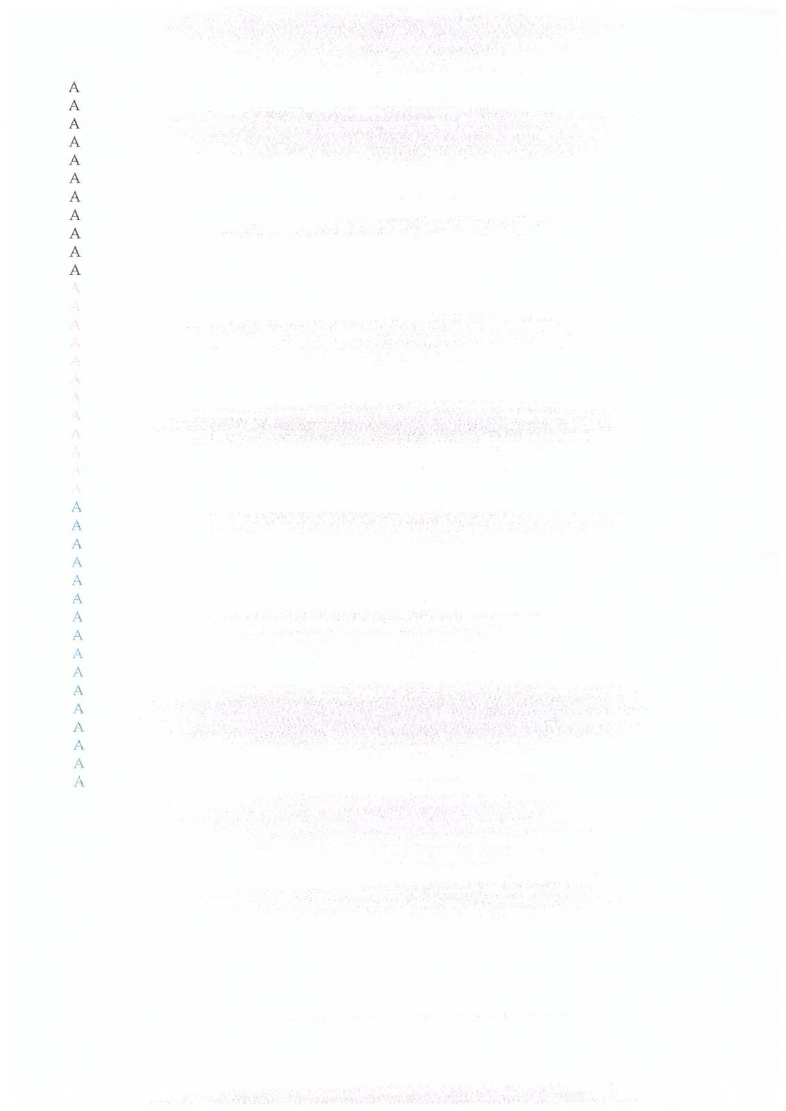

thunderstorm Δημοσ. 26 Μαρτίου 2015 Share Δημοσ. 26 Μαρτίου 2015 Καλησπέρα Το μεγαλύτερο πρόβλημα που αντιμετωπίζω με ένα samsung clx-3305fw, πέρα από την χάλια ποιότητα και τα συνεχόμενα μηνύματα σφάλματος, είναι ότι στην έγχρωμη εκτύπωση ο εκτυπωτής μου γεμίζει την σελίδα με κόκκινες γραμμές. Δεν έχει σημασία πόσο χρώμα έχει η σελίδα, ακόμα και ένα γράμμα να είναι έγχρωμο, το αποτέλεσμα είναι τα χάλια που βλέπετε στην φώτο. Τον εκτυπωτή τον έχω περίπου 1,5 χρόνο κ έχω τυπώσει περίπου 5000 σελίδες. Καμία βοήθεια ή πρόταση? Τα toner τα έχω αλλάξει όλα με γνήσια αλλά καμία βελτίωση. Συνδέστε για να σχολιάσετε Κοινοποίηση σε άλλες σελίδες άλλες επιλογές

Roger Δημοσ. 26 Μαρτίου 2015 Share Δημοσ. 26 Μαρτίου 2015 (επεξεργασμένο) Aφενος το ιmage transfer unit ευθυνεται για τετοιου ειδους σημαδια,αφετερου δεν επιλεγει να αφησει μονο κοκκινες γραμμες,θα αφησει σημαδια ολων των χρωματων στο μερος που καταστταφηκε.Ελεγξε μηπως ευθυνεται το magenta toner και δημιουργει τα προβληματα. 5000 σελιδες ειναι λιγο για να θελει το itb αλλαγη Επεξ/σία 26 Μαρτίου 2015 από Roger Συνδέστε για να σχολιάσετε Κοινοποίηση σε άλλες σελίδες άλλες επιλογές
highpriest Δημοσ. 26 Μαρτίου 2015 Share Δημοσ. 26 Μαρτίου 2015 Από όσο μπορώ να διακρίνω τα σημάδια είναι επαναλαμβανόμενου μοτίβου. Αυτό δείχνει πρόβλημα σε κάποιο εξάρτημα. Δεδομένου του μικρού αριθμού αντιτύπων, ξεκινάς από το μήπως έχει σφάλμα το τόνερ magenta. Αν διαπιστώσεις ότι δεν φταίει αυτό κάνεις το εξής: Θα βρεις τον "χάρακα επαναλαμβανόμενων σφαλμάτων" για τον δικό σου τύπο εκτυπωτή και θα μετρήσεις να δεις τι απόσταση αφήνουν τα εκτυπωμένα μοτίβα μεταξύ του. Δηλαδή θα βρεις ένα σημείο στην εκτύπωση σου και θα το κυκλώσεις. θα πας στο αμέσως κάτω μοτίβο και επίσης θα κυκλώσεις το ίδιο σημείο. Θα μετρήσεις την απόσταση των δύο σημείων. Ο αριθμός που θα βρεις θα αντιστοιχεί σε κάποιο σφάλμα στον πίνακα του χάρακα για το δικό σου μοντέλο. Πχ στα 54mm θα σου λέει ότι φταίει ο φούρνος ή στα 78mm θα σου λέει ότι υπάρχει πρόβλημα στο drum κλπ. Ένας ενδεικτικός πίνακας για ορισμένα μοντέλα και για να καταλάβεις τον τρόπο που λειτουργεί το σύστημα είναι αυτός: Repetitive image defect ruler http://www.arbikas.com/view/add_files/Black_Repetitive_Chart_eng.pdf Συνδέστε για να σχολιάσετε Κοινοποίηση σε άλλες σελίδες άλλες επιλογές

Roger Δημοσ. 26 Μαρτίου 2015 Share Δημοσ. 26 Μαρτίου 2015 (επεξεργασμένο) http://www.amazon.co.uk/Samsung-CLT-R406-CLTR406-Printer-Drum/dp/B00DSO2742/ref=sr_1_1?ie=UTF8&qid=1427391600&sr=8-1&keywords=IMAGING+UNIT++CLX-3305FW Μ΄αρεσει που επιμενεις ρε dobro. Σημαντικη λεπτομερεια του highpriest ειναι και οι αποστασεις ,οι οποιες φαινονται στο αντιτυπο οτι ειναι πολυ μικρες μεταξυ τους πραγμα που μαλλον αναφερεται στον κυλινδρο του καθε toner(στην περιπτωση μας magenta) παρα στον κυλινδρο του tranfer unit,πραγμα που σημαινει οτι θα βλεπαμε δυο ή τρεις φαρδυες γραμμες αντι για 10-12 που ειναι τωρα. Φιλε ts,στο ειπε και το service. Χρησιμοποιεις γνησια ή imitation toner? επιμενω,οταν εχει θεμα το drum ,δεν επιλεγει χρωματισμο,το κανει σε ολα τα χρωματα,και ειναι πολυ λογικο. Ανοιξε ενα paint και φτιαξε μια σελιδα τελειως μπλε,μια κοκκινη,μια κιτρινη και μια μαυρη. Επεξ/σία 26 Μαρτίου 2015 από Roger Συνδέστε για να σχολιάσετε Κοινοποίηση σε άλλες σελίδες άλλες επιλογές

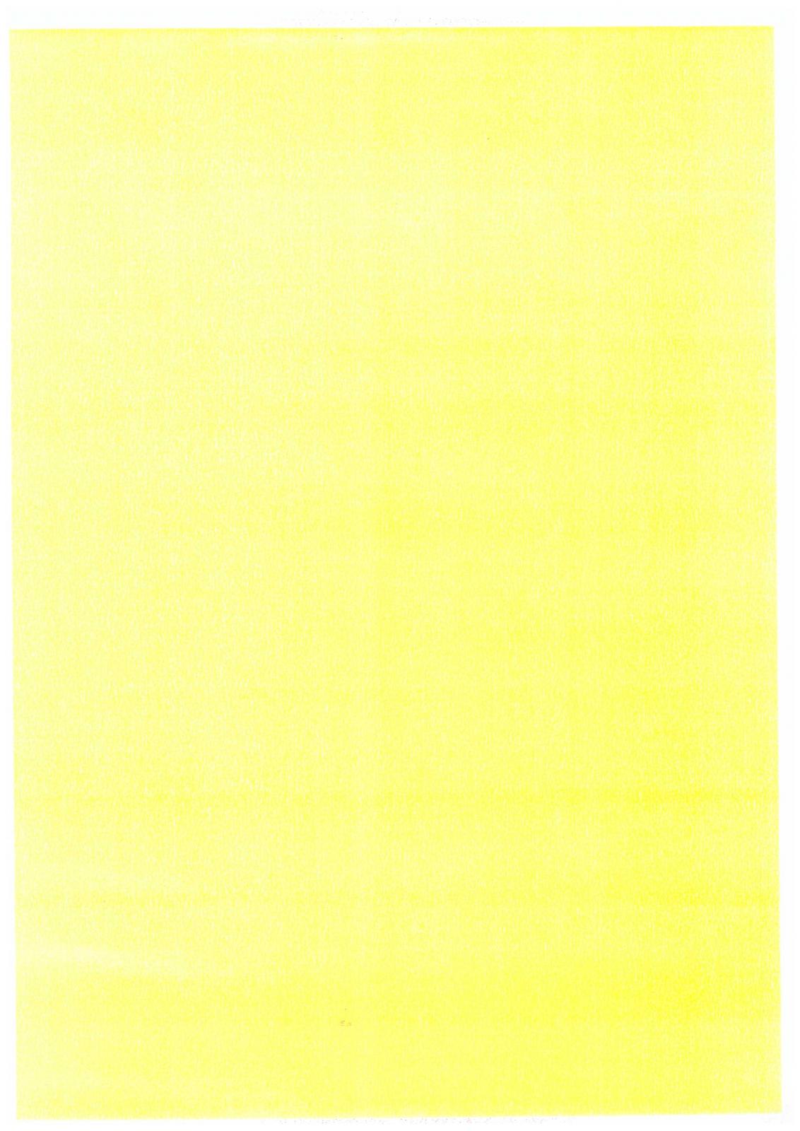

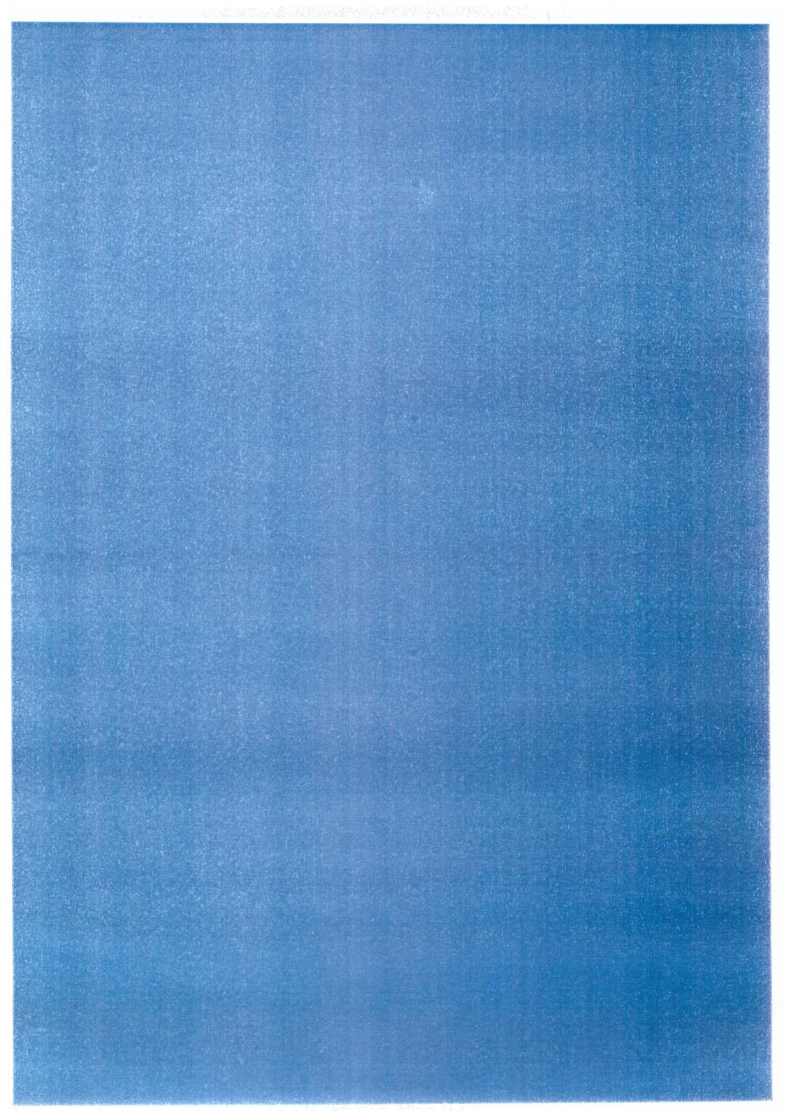

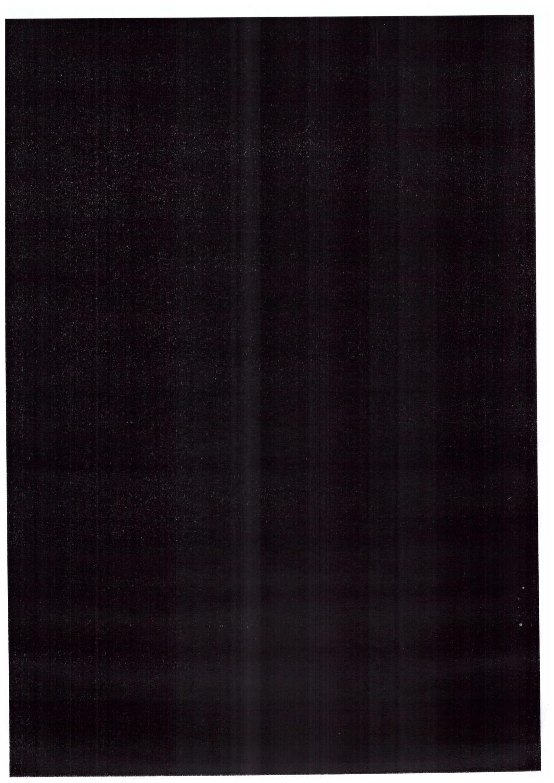

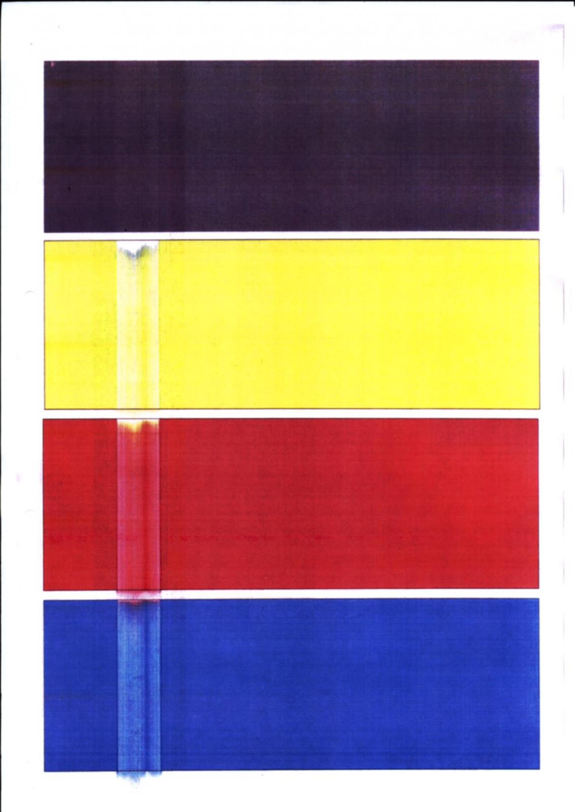

thunderstorm Δημοσ. 27 Μαρτίου 2015 Μέλος Share Δημοσ. 27 Μαρτίου 2015 Καλημέρα! Disable cartridge check για samsung δεν βρήκα. Επίσης δεν πρόλαβα να ασχοληθώ με την πρόταση του highpriest. Εκτύπωσα 4 σελίδες γεμάτες. Εκτός από την απαράδεκτη ποιότητα, στα περιθώρια των σελίδων, εκτός της μαύρης, υπάρχει η χαρακτηριστική κόκκινη λωρίδα που δεν ξέρω αν μπορείτε να το δείτε... Συνδέστε για να σχολιάσετε Κοινοποίηση σε άλλες σελίδες άλλες επιλογές
Roger Δημοσ. 27 Μαρτίου 2015 Share Δημοσ. 27 Μαρτίου 2015 Ριξε μια ματια στην παρακατω φωτο για να παρεις μια ιδεα πως τυπωνεται η σελιδα οταν εχει προβλημα το transfer unit. Μαλιστα οι γραμμες ειναι καθετες οπως στις περισσοτερες περιπτωσεις προβληματικων itb και οχι οριζοντιες οπως στην δικη σου περιπτωση. Συνδέστε για να σχολιάσετε Κοινοποίηση σε άλλες σελίδες άλλες επιλογές
