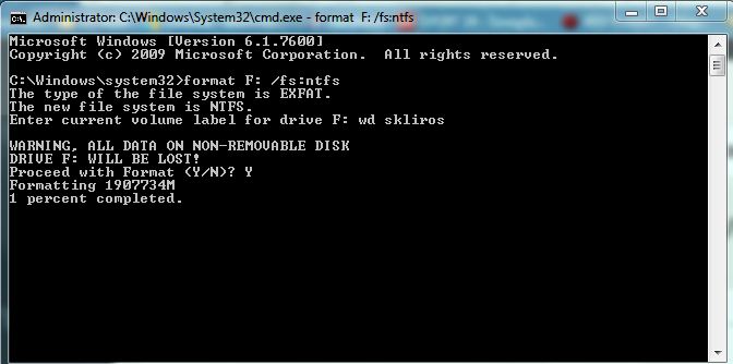

μου φερανε απο Κινα τον wd passport ultra 2T, (δεν ειναι μουφα, πηγα ρωτησα σε τοπικο καταστημα). Το προβλημα μου ειναι οτι η LG smart tv μου δεν το αναγνωριζει, και μου βγαζει μηνυμα, συνδεσατε αγνωστη συσκευη η οποια θα πρεπει να διαμορφωθει απο λειτουργικο Windows. Στο PC δουλευει αψογα αφου μπορω κανονικα να μεταφερω αρχεια. Οταν παω να τον κανω format και να το κανω ntfs απο exfat, σε quick format κιολας, η μπαρα δεν προχωραει καθολου. Δοκιμασα και απο cmd (ως διαχειριστης) γραφοντας: format F: αλλα και παλι δεν με αφηνει, αφου κατι μου λεει για elevated mode. Αφου το εψαξα λιγο παραπανω βρηκα τις εντολες οι οποιες κανουν convert μεσω cmd απο φατ σε ntfs, αλλα εχει κολλησει εδω και μια ωρα στο 1% οπως δειχνει η φοτο. Τι αλλο να κανω??? Η αν ξερετε πως θα κανω την τηλεοραση να δεχτει το σκληρο...

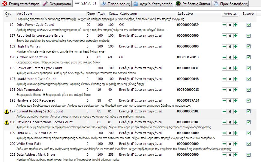

Επίσης απο περιέργεια δες λιγο την υγεία του δίσκου με το hdsentinel

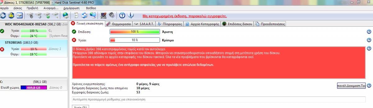

οχι δεν με αφηνει να κανω format γενικα. Ασε που δεν εχει και επιλογη fat32 αλλα exFAT. Σου επισυναπτω screenshots απο το hdsentinel που μου ειπες... ΚΑτι δεν παει καλα... περιμενω να μου πεις την τελικη ετυμηγορια!!!
Ε βασικά ο δίσκος ειναι στα τελευταία του και θέλει άμεσα αλλαγή .... πολύ πιθανόν λοιπόν ο δίσκος να ηταν προβληματικός απο την πώληση του
