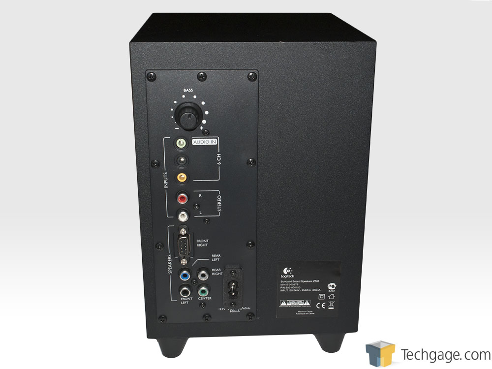

mastoras007 Δημοσ. 25 Μαρτίου 2015 Δημοσ. 25 Μαρτίου 2015 Καλησπέρα. Σορυ που κάνω 2ο θέμα αλλά με το άλο δέν έβγαλα άκρη (για όσους το διάβασαν) Θέλω να κάνω να παίζουν και τα 5 ηχεία_ γούφερ με μία μόνο έξοδο απο το pc μου,δέν με απασχολεί το surround αυτό είναι το γούφερ μου. Αν βάλω το καρφί απο το pc στο πράσινο input του γούφερ παίζει μόνο το γούφερ και το 1 ηχείο. Αν βάλω στο μάυρο παίζουν μόνο τα 2.. Στο κίτρινο πάλι παίζουν μόνο το μπροστά νομίζω. Τι να κάνω για να παίξουν όλα τα ηχεία με μία μόνο έξοδο απο το pc χωρίς να πάρω κάρτα ήχου?
chios Δημοσ. 25 Μαρτίου 2015 Δημοσ. 25 Μαρτίου 2015 Εκεί που λέει audio in 6 channel πράσινο μαύρο κίτρινο εκεί θα βάλεις και το αντίστοιχο χρώμα από το πισι. Από τις ρυθμίσεις της κάρτας ήχου πρέπει να δηλώσεις ότι έχεις 5.1 ηχεία.

chios Δημοσ. 27 Μαρτίου 2015 Δημοσ. 27 Μαρτίου 2015 Η μητρική σου βγάζει σίγουρα 5.1 το πράσινο είναι μπροστά ηχεία το ροζ κεντρικό και subwoofer και το μπλε πίσω ηχεία. Έτσι θα τα συνδέσεις στο ηχείο σου αφού δεις πιο χρώμα αντίστοιχη.
