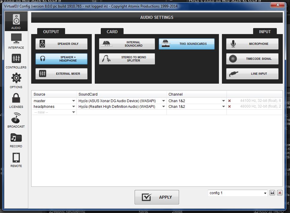

highspeed Δημοσ. 24 Μαρτίου 2015 Δημοσ. 24 Μαρτίου 2015 Καλησπέρα παιδιά! Εάν μπορεί κάποιος να με διαφωτίσει στο εξής. Ποια ρύθμιση κάνω ακριβώς στο virtual dj 8 έτσι ώστε να μπορώ να έχω ακουστική από το ένα ακουστικό για να προετοιμάσω το επόμενο κομμάτι, ενώ από το άλλο ακούω αυτό που παίζει εκείνη τη στιγμή; Χρησιμοποιώ το πρόγραμμα για οικιακή χρήση έχοντας αγοράσει μια usb κάρτα ήχου. Παλιότερα χρησιμοποιούσα την έκδοση 7 και είχα βρει τη ρύθμιση, κάτι που δεν μπορώ στο 8 http://
discoboyminimal Δημοσ. 24 Μαρτίου 2015 Δημοσ. 24 Μαρτίου 2015 splitter απο stereo σε mono λογικα. στο δεξι ακουστικο ακους το ενα τραγουδι που παιζει , και στο αριστερο ακους το τραγουδι που θα προετοιμασεις
highspeed Δημοσ. 24 Μαρτίου 2015 Μέλος Δημοσ. 24 Μαρτίου 2015 Που είναι ακριβώς η ρύθμιση splitter στην εικόνα που βλέπεις;
cabdik Δημοσ. 24 Μαρτίου 2015 Δημοσ. 24 Μαρτίου 2015 πατα το κουμπι "Splitter απο Stereo σε mono" και το "ηχεια + ακουστικα"..! ομως.., αν εχεις 2 καρτες ηχου, μπορεις να χρησιμοποιησεις την μια για εξοδο ηχου, και την αλλη για τα ακουστικα σου..!
