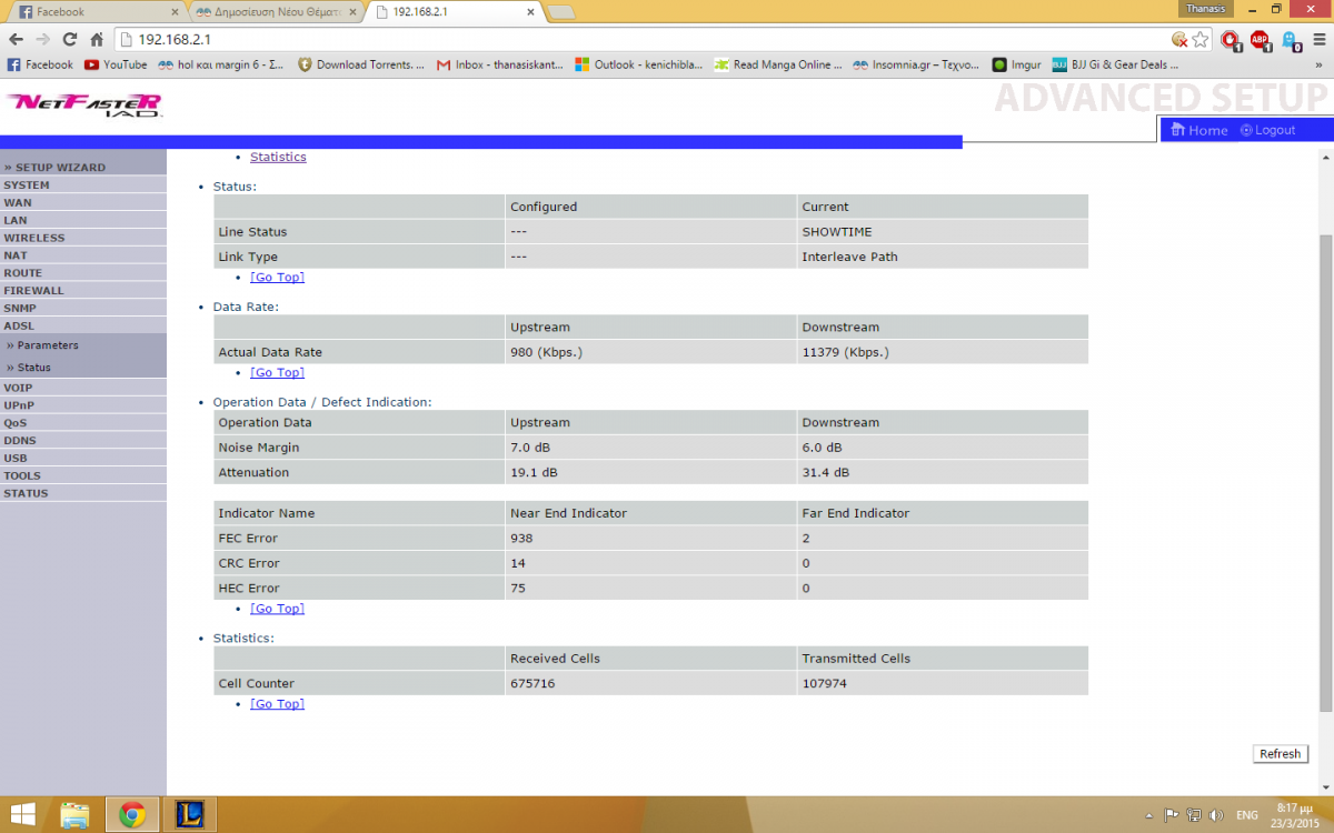

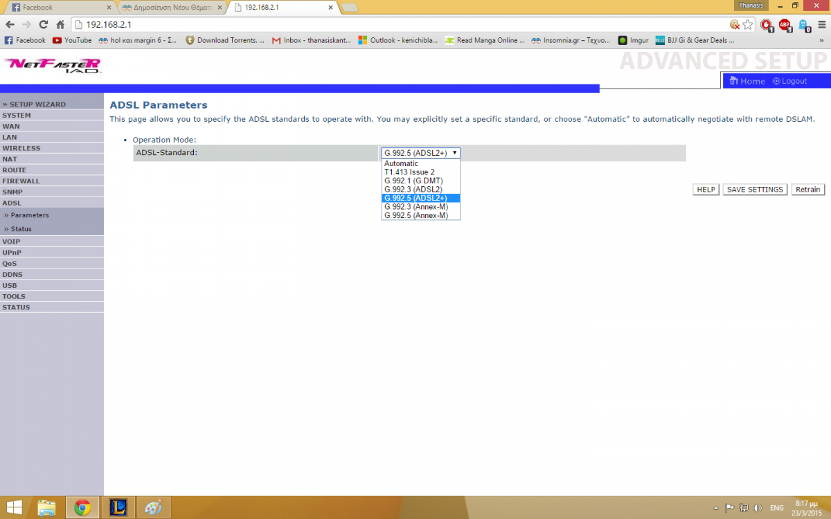

thanasiskant Δημοσ. 23 Μαρτίου 2015 Δημοσ. 23 Μαρτίου 2015 Ζητω για αλλη μια φορα την βοηθεια του φορουμ. Σημερα ειχα ανοι3ει ενα θεμα που ρωταγα για το margin. Τωρα θελω να μαθω αν υπαρχει αλλος τροπος να αυξησω την ταχυτητα του νετ μου και αλλο και αν ναι πως? γτ δν γινεται να σου λενε πληρωσε μας 22 ευρω για 24 mbps και να πιανω 9.... επισης για μεγαλυτερη ταχυτητα ειδα οτι πρεπει να δηλωσω το ρουτερ μου ως adsl2+(πρωτη εικονα) ισχυει αν οχι πως πρεπει να το δηλωσω? Σας ευχαριστω ρε παιδες για αλλη μια φορα.
poulinos Δημοσ. 23 Μαρτίου 2015 Δημοσ. 23 Μαρτίου 2015 παιζεις στα 11,5 mbit εισαι ηδη adsl2+ και εχεις ηδη 6 margin.ειναι μεχρι 24 και τα 11 ειναι μια χαρα.αλλοι δεν παιζουν ουτε 2 mbit.Παιζει ρολο η αποσταση.αν νομιζεις οτι μπορει να χανεις στην καλωδιωση του σπιτιου πρεπει να κανεις δοκιμη με το ρουτερ στην χωνευτη ή στον κατανεμητη για να δεις ποσο εχεις εκει,επισης αν υπαρχει συναγερμος στο σπιτι θελει φιλτρο.
