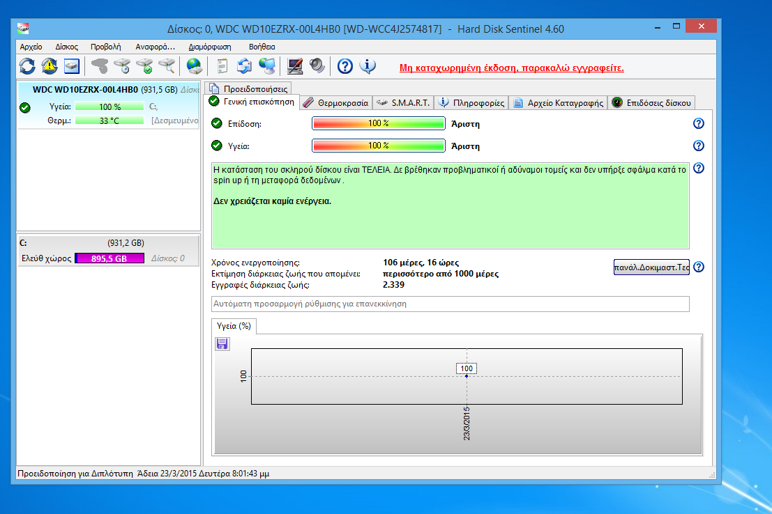

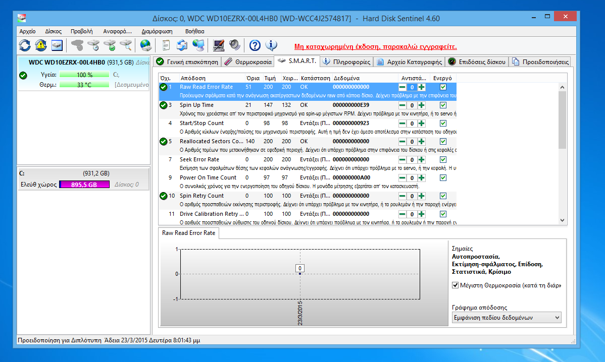

win10 Δημοσ. 23 Μαρτίου 2015 Δημοσ. 23 Μαρτίου 2015 Στον σκληρό δίσκο που έχω, έναν western digital green 1TB οταν φορτωνει κατα την εκκινηση των windows ακουω μικρους θορυβους (περα απο τους συνηθεις οταν ο δισκος ειναι σε load). Κατεβασα το προγραμμα και μου δειχνει τα εξης. Εχει προβλημα λετε; Προβληματιζομαι για αυτα που γραφει η δεξιά εικονα (οπως κοιταμε).
Xristaras12 Δημοσ. 23 Μαρτίου 2015 Δημοσ. 23 Μαρτίου 2015 1)πολύ ΚΑΚΗ επιλογή για χρήση λειτουργικού ο δίσκος που πήρες. 2)είναι φυσιολογικό να ακούς θορύβους απ τον δίσκο στο άνοιγμα του υπολογιστή,αρχίζει να στροφάρει ο δίσκος και οι κεφαλές να αρχίζουν να διαβάζουν. 1
win10 Δημοσ. 23 Μαρτίου 2015 Μέλος Δημοσ. 23 Μαρτίου 2015 1)πολύ ΚΑΚΗ επιλογή για χρήση λειτουργικού ο δίσκος που πήρες. 2)είναι φυσιολογικό να ακούς θορύβους απ τον δίσκο στο άνοιγμα του υπολογιστή,αρχίζει να στροφάρει ο δίσκος και οι κεφαλές να αρχίζουν να διαβάζουν. Απλα δεν τους ακουγα πριν για αυτο παραξενευομαι. γιατί κακή επιλογή; Προτεινεις να παρω καποιον αλλον; Τον εχω στο σύστημα της υπογραφης και παιζω και bf καθημερινά.
Xristaras12 Δημοσ. 23 Μαρτίου 2015 Δημοσ. 23 Μαρτίου 2015 είναι κακή επιλογή γιατί οι πράσινοι είναι για αποθήκη και δεν έχουν τις επιδόσεις των μπλέ/μαύρων. Εφόσον τον χρησιμοποιείς σε καθημερινή βάση είτε πάρε black είτε ssd. επίσης δεν ξέρω αν ισχύει ακόμα ΑΛΛΑ οι πράσινοι έχουν την λειτουργιά intellipark που αν δεν χρησιμοποιηθεί ο δίσκος για 8 δευτερόλεπτα παρκάρουν οι κεφαλές. Αν τον λειτουργείς 24/7 αυτό σημαίνει ότι στάνταρ σε κάποιες στιγμές παρκάρουν. Αν μέχρι τα 2 χρόνια ξεπεράσεις το νούμερο που δίνει ο κατασκευαστής για το παρκάρισμα/ξεπαρκάρισμα και χρειαστείς αντικατάσταση του δίσκου δεν ξέρω κατά πόσο θα γίνει δεκτή η αντικατάσταση με περασμένη την ανώτατη τιμή του μετρητή. 1
