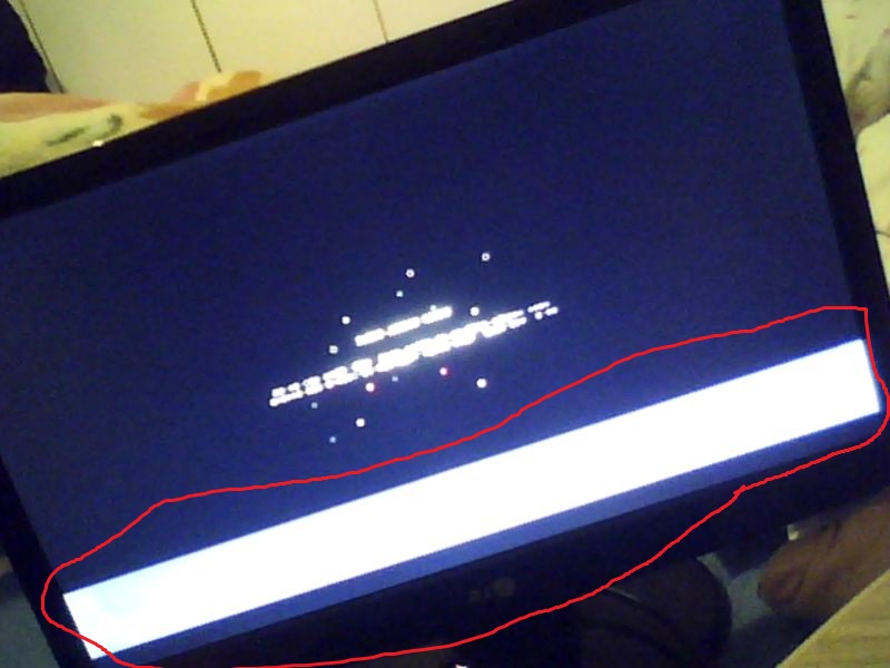

Jimmys_The_Technological Δημοσ. 23 Μαρτίου 2015 Μέλος Δημοσ. 23 Μαρτίου 2015 Δεν μπορούσα να τη συνδέσω με το pc
Man2015 Δημοσ. 23 Μαρτίου 2015 Δημοσ. 23 Μαρτίου 2015 Ναι έχει ξεκολλήσει μια απο τις καλωδιοταινείες. Αν την ανοίξεις και πιάνουν λίγο τα χέρια σου είναι εύκολη η πατέντα που θα την κάνει να λειτουργήσει. Έχει πολλά video στο youtube για τις γραμμές στίς οθόνες, συνήθως ενω είναι αναμένη ακουμπάς ελαφρά τις πλατιές καλωδιοταινείες που πάνε στο κρύσταλλο μέχρι να βρείς σε πια αντιδρά η οθόνη σου και φτιάχνει. Μετά θα βρείς απλα΄ενα τρόπο να κρατάς την καλωδιοταινία σε εκείνο το σημείο, ίσως με λίγη χαρτοταινία ή ενα κομμάτι απο σφουγγάρι.
