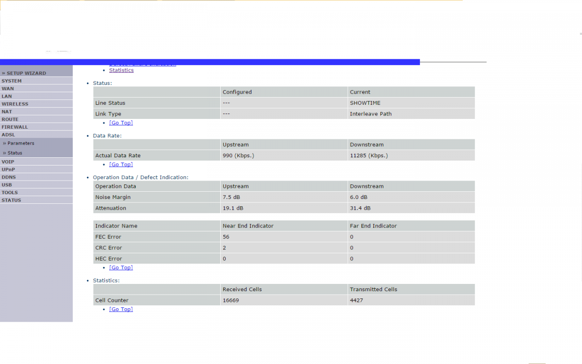

thanasiskant Δημοσ. 23 Μαρτίου 2015 Δημοσ. 23 Μαρτίου 2015 Μολις μιλησα με την hol και ζητησα να κανουν το margin 6. πιστευω ολα καλα(?) το θεμα ειναι πρεπει να τους πω να αλλαξουν και τπτ αλλο η οχι? αυτα ειναι τα status πριν και μετα. Πληρωνω 24αρη ιντερνετ btw
jkoukos Δημοσ. 23 Μαρτίου 2015 Δημοσ. 23 Μαρτίου 2015 Έχεις 30% κέρδος στον συγχρονισμό. Αν διατηρηθεί σταθερή η σύνδεση, μια χαρά είναι. Θα περίμενα με τα στοιχεία που δείχνεις λίγο παραπάνω συγχρονισμό (13Mbps), αλλά παίζουν ρόλο και άλλοι παράγοντες.
thanasiskant Δημοσ. 23 Μαρτίου 2015 Μέλος Δημοσ. 23 Μαρτίου 2015 παραγοντες? δλδ ειμαι κομπλε ετσι? δεν χρειαζεται να τους ζητησω τπτ αλλο ε?
jkoukos Δημοσ. 23 Μαρτίου 2015 Δημοσ. 23 Μαρτίου 2015 Παράγοντες είναι η κατάσταση των καλωδίων του αστικού κέντρου στην περιοχή σου και η δικιά σου εσωτερική εγκατάσταση, από τον κατανεμητή της οικοδομής μέχρι μέσα στο σπίτι (σε όλες τις πρίζες) και τον εξοπλισμό που έχεις συνδεδεμένο. Όχι δεν χρειάζεται κάτι άλλο. Ζήτησες να σου χαμηλώσουν το SNR και το έκαναν.

thanasiskant Δημοσ. 24 Μαρτίου 2015 Μέλος Δημοσ. 24 Μαρτίου 2015 εχει 6 αλλα οπως ειπε και ο φιλος poulinos σε πρηζουν οπως εμενα και μου λεγανε οτι θα εχω αποσυνδεσεις κλπ κλπ και τους κανω καντε το εσεις κ αν εχω καποιο προβλημα σας ξανακαλω να το κανετε στην αρχικη του τιμη.
poulinos Δημοσ. 25 Μαρτίου 2015 Δημοσ. 25 Μαρτίου 2015 Καλά μέχρι τώρα έτσι κι αλλιώς το έριχνα είτε μέσω telnet commands ή και DMT tool, αφού τα σήκωνε το προηγούμενο router. Τον περισσότερο καιρό, ήμουν απροβλημάτιστα με snr στο 3. Για το VDSL τα είπαμε και σε παραδιπλανό topic για την καλωδίωση κλπ. με τοσα θεματα και τοσα ατομα δεν θυμαμαι οτι το ειπαμε σε αλλο τοπικ. εχει 6 αλλα οπως ειπε και ο φιλος poulinos σε πρηζουν οπως εμενα και μου λεγανε οτι θα εχω αποσυνδεσεις κλπ κλπ και τους κανω καντε το εσεις κ αν εχω καποιο προβλημα σας ξανακαλω να το κανετε στην αρχικη του τιμη. ναι πριζουν λιγο.οποτε ή οπως το εκανες εσυ ή τους ζητας 9 το αφηνεις να παιξει σταθερα 2-3 ημερες και μετα τους λες παιζω σταθερα βαλτε το στο 6.
