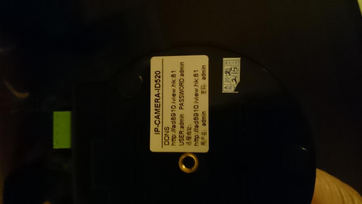

makisperama Δημοσ. 21 Μαρτίου 2015 Μέλος Δημοσ. 21 Μαρτίου 2015 Επειδή παιδιά δεν μπορώ να βγάλω πολύ άκρη Έχω αυτήν την κάμερα που έχω στην φώτο Θέλω αν μπορεί κανένας να μου πει βήμα βήμα τι πρέπει να κάνω για λειτουργήσει Ευχαριστώ εκ των προτέρων
poulinos Δημοσ. 22 Μαρτίου 2015 Δημοσ. 22 Μαρτίου 2015 α.σεταρεις την καμερα να εχει μια ip στο δικτυο που ειναι το ρουτερ σου.αν το ρουτερ ειναι πχ 192.168.1.254 βαλε την καμερα 192.168.1.253. β.σεταρεις No-ip,dyndns(δεν ειναι δωρεαν το δευτερο) στον ρουτερ ή στην καμερα.καλυτερα ειναι στο ρουτερ αρκει να υποστηριζει Noip. γ.κανεις Port forward τα ports που παιζει η καμερα(λογκα θα τα εχει στις επιλογες) μεσα στο ρουτερ. δ.κλεινεις την αυξημενη ασφαλεια του οτε γιατι κοβει καποια ports.με ενα search για αυξημενη ασφαλεια οτενετ θα βρεις θεματα και εδω στο insomnia.
