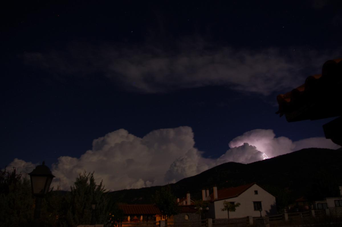

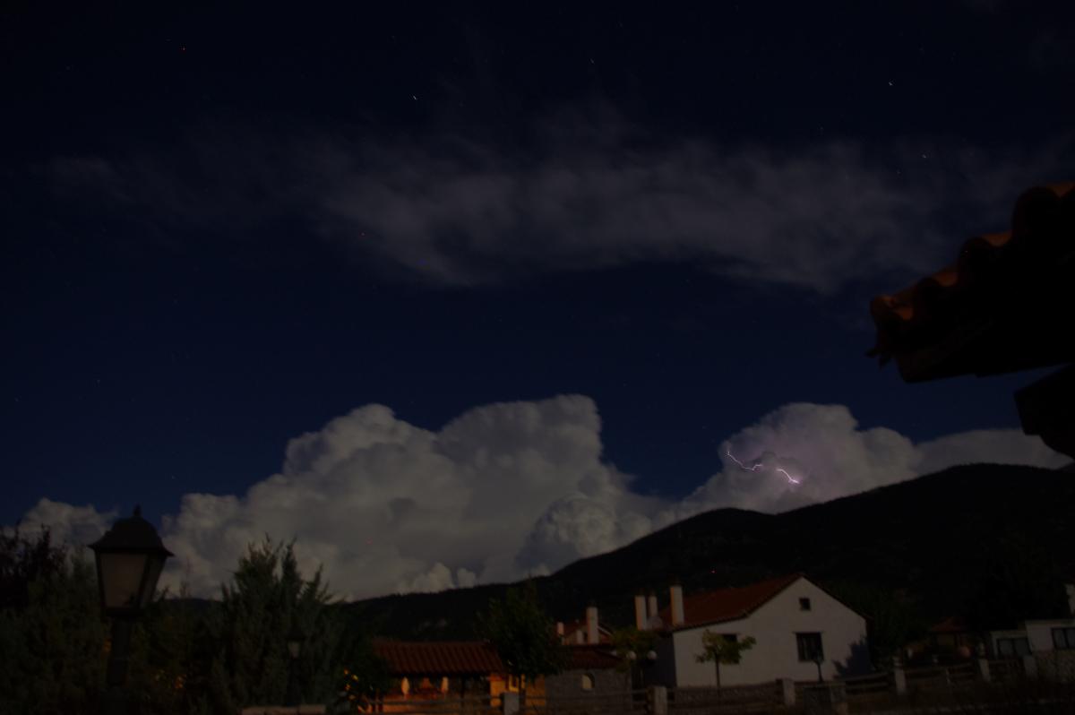

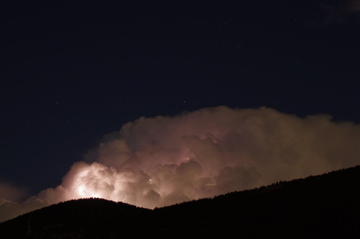

Επισκέπτης Δημοσ. 19 Μαρτίου 2015 Δημοσ. 19 Μαρτίου 2015 (επεξεργασμένο) Καλησπέρα σε όλους! Θα ήθελα μια βοήθεια σχετικά με τις παρακάτω φωτογραφίες, οι οποίες αποτελούν μια προσπάθεια μου για νυχτερινή φωτογράφιση μιας μακρινής καταιγίδας. Εμφανίζονται 5-6 μπλε και κόκκινες, στο ίδιο σημείο του κάδρου κάθε φορά, αλλά όχι παντα όλες ταυτόχρονα! Τι φταίει? Η φωτογραφική είναι μια Pentax K-r με φακό Tamron AF 70-300 f/4-5.6 LD macro. Ευχαριστώ! Σε όλες τα χαρακτηριστικά είναι ISO-400, f/5 έως f/5.6, και exposure 8-10 sec. υ.γ. καλά, πόσες φορές ανέβηκαν?? 3 είναι, από 2 φορές.... Επεξ/σία 19 Μαρτίου 2015 από V.alex

Επισκέπτης Δημοσ. 19 Μαρτίου 2015 Δημοσ. 19 Μαρτίου 2015 ωχ, τώρα παρατηρώ ότι στις ανεβασμένες δεν φαίνονται σχεδόν καθόλου. στο pc μου τις βλέπω πεντακάθαρα. ναι πάντως, αν και δεν ξέρω έτσι αν θα βγάλεις άκρη ή τα μάτια σου! στην φωτο 3598 φαίνονται λίγο καλύτερα ίσως, στο αραιό σύννεφο, λίγο αριστερά από την μέση της φωτογραφίας. Αν δεν έχεις πρόβλημα να μου δώσεις ενα e-mail σε pm και να τις στείλω εκεί όπου θα έρθουν σε πλήρη ανάλυση;

Επισκέπτης Δημοσ. 19 Μαρτίου 2015 Δημοσ. 19 Μαρτίου 2015 (επεξεργασμένο) το έχω σκεφτεί κ εγώ αυτό αλλά δεν εμφανίζονται πάντα όλες! άσε που το χρώμα τους είναι πολύ έντονο μπλε ή κόκκινο, άλλο που δεν φαίνεται στις uploaded. Λες και είναι ένα φως με αυτό το χρώμα! Επίσης, φαίνονται μόνο σε νυχτερινές, αν και για αυτό μπορεί να φταίει απλά το φως της μέρας και να τις καλύπτει. οκ μόλις το έκανα και ανακάλυψα ένα σωρό ακόμα!! Επεξ/σία 19 Μαρτίου 2015 από V.alex

hayas88 Δημοσ. 19 Μαρτίου 2015 Δημοσ. 19 Μαρτίου 2015 Δεν είναι κάτι περίεργο, είναι λόγο της μεγάλης έκθεσης αν έχεις και μηχανή με ccd sensor παρουσιάζονται ποιο εύκολα. Ονομάζονται Hot pixel και λογικά θα υπάρχει μενού στην κάμερα να διορθώνεται αυτόματα (τραβοντας ένα δεύτερο καρέ με κλειστό το κλείστρο) επίσεις μπορείς να τα διορθώσεις και με κάποιο πρόγραμμα τύπου Adobe Raw 2
hayas88 Δημοσ. 19 Μαρτίου 2015 Δημοσ. 19 Μαρτίου 2015 Η pentax που έχεις έχει και μενού χαρτογραφιση αισθητήρα δοκίμασε το μήπως φτιάξει γιατί δεν είναι και πολύ λογικό να εμφανίζονται στα 10 Δευτέρα και πολλά.... Εκτός και είχε πολύ ζέστη εκεί που τις τραβήξες

hayas88 Δημοσ. 19 Μαρτίου 2015 Δημοσ. 19 Μαρτίου 2015 Δεν βλέπω κάτι ίσως φταίει η οθόνη μου, αλλά αν λέει κόκκινα μπλε σημάδια pixel είναι 99% hot pixels
Unabomber Δημοσ. 19 Μαρτίου 2015 Δημοσ. 19 Μαρτίου 2015 (επεξεργασμένο) Σε απολυτο μαυρο εγω παντως βλεπω...... και δεν φαινονται μπλε-κοκκινες αλλα σαν λευκα στιγματα.... το επιβεβαιωνει και ο Alex..... Αυτο για τα stuck-hot pixels εχει καποια βαση που λες Hayas παντως..... Alex, τσεκαρε και εδω http://www.slashgear.com/how-to-remove-stuck-pixel-on-your-digital-slr-2227392/ Επεξ/σία 19 Μαρτίου 2015 από Unabomber
Επισκέπτης Δημοσ. 19 Μαρτίου 2015 Δημοσ. 19 Μαρτίου 2015 Η pentax που έχεις έχει και μενού χαρτογραφιση αισθητήρα δοκίμασε το μήπως φτιάξει γιατί δεν είναι και πολύ λογικό να εμφανίζονται στα 10 Δευτέρα και πολλά.... Εκτός και είχε πολύ ζέστη εκεί που τις τραβήξες Όχι δεν είχε ζέστη, ίσα ίσα! λοιπόν, έκανα αυτη τη χαρτογράφηση και έκανα μια δοκιμη με το κάλυμμα του φακού πάνω, ακόμα χειρότερα! Μήπως απλά να την πάω να την δει κανένας?
