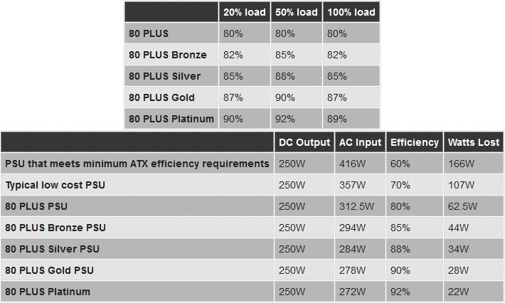

nepe Δημοσ. 18 Μαρτίου 2015 Δημοσ. 18 Μαρτίου 2015 αλλη αποδοση εχει 1 gold 600αρι και αλλη ενα bronze 600...με λιγα λογια ΑΣ ΠΟΥΜΕ ενα bronze 650 θαχει ιδια 'αποδοση' με ενα gold 600.. Οι κατασκευαστριες εταιριες στις καρτες γραφικων βαζουν ελαχιστο οριο συνήθως μεγαλα νουμερα στα wat πχ για r9 280 μπορει να λενε να εχετε 700αρι τροφοδοτικο το λενε αυτο για ειναι μεσα επειδη μπορει οι πελατες να παρουν μουφα τροφοδοτικα που δεν ειναι καν bronze οποτε σε αυτα η αποδοση που θα εχει ενα 750αρι φτανει την αποδοση ενος 600αριου gold διοτι χανει πολυ σε αποδοση watts ελπιζω να καταλαβες πως παει περιπου.. οπως βλεπεις το Efficiency/αποδοτικοτητα εχει διαφορα μεγαλη και στην αποδοση(σε διαφορες 'φασεις' που χρησιμοποιηθεῖ το τροφοδοτικο) αλλα και στην τσεπι μας προφανος Προταση μου ειναι για να μην χαλασει πολλα(καμια 10-20ε το πολυ) ας παρει 1 bronze στα 600 θα ειναι υπεραρκετος. Η αν ντε και καλα θελει "ἐξαιρετικῆς" ποιότητας/αποδοσης και παρει gold platinum κλπ μπορει να παρει και 550 ανετα(δεν χρειαζεται βεβαια με ενα καλο γνωστο bronze 600αρι θανε τελεια) Ας πουμε εγω με ποιο δυνατο συστημα και το οποιο απαιτει παραπανω watts αποτι του φιλου που εκανε το τοπικ και με 6 ανεμιστηρες μεσα εχω 600αρι bronze και ολα λειτουργουν αψογα δεν χρειαζομαι παραπανω προστοπαρον..
hyperionthetitan Δημοσ. 18 Μαρτίου 2015 Δημοσ. 18 Μαρτίου 2015 600 watt θα σου δώσει το bronze, 600 και το gold, 600 και το platinum. Αποδοτικότητα είναι το πόσα θα καταναλώσει για να στα δώσει. Πάντα μιλάμε για καλά τροδοφοτικά. Κανένα καλό τροδοφοτικό δεν πρόκειται να σου δώσει λιγότερα Watt από αυτά που σου λέει. το έβαλες και στο πινακάκι κάτω. Άρα αν το σύστημα του είναι για 600, 600αρι θα πάρει και όχι 550 gold. Η μόνη διαφορά είναι ότι ένα 600 bronze θα "τραβήξει" 705Watt σε full load για να παράγει τα 600 ενώ το gold 675 watt 2

nepe Δημοσ. 19 Μαρτίου 2015 Δημοσ. 19 Μαρτίου 2015 αλλη αποδοση εχει 1 gold 600αρι και αλλη ενα bronze 600...με λιγα λογια ΑΣ ΠΟΥΜΕ ενα bronze 650 θαχει ιδια 'αποδοση' με ενα gold 600.. Οι κατασκευαστριες εταιριες στις καρτες γραφικων βαζουν ελαχιστο οριο συνήθως μεγαλα νουμερα στα wat πχ για r9 280 μπορει να λενε να εχετε 700αρι τροφοδοτικο το λενε αυτο για ειναι μεσα επειδη μπορει οι πελατες να παρουν μουφα τροφοδοτικα που δεν ειναι καν bronze οποτε σε αυτα η αποδοση που θα εχει ενα 750αρι φτανει την αποδοση ενος 600αριου gold διοτι χανει πολυ σε αποδοση watts ελπιζω να καταλαβες πως παει περιπου.. ccccwwwwwrrrrrrr.jpg οπως βλεπεις το Efficiency/αποδοτικοτητα εχει διαφορα μεγαλη και στην αποδοση(σε διαφορες 'φασεις' που χρησιμοποιηθεῖ το τροφοδοτικο) αλλα και στην τσεπι μας προφανος Προταση μου ειναι για να μην χαλασει πολλα(καμια 10-20ε το πολυ) ας παρει 1 bronze στα 600 θα ειναι υπεραρκετος. Η αν ντε και καλα θελει "ἐξαιρετικῆς" ποιότητας/αποδοσης και παρει gold platinum κλπ μπορει να παρει και 550 ανετα(δεν χρειαζεται βεβαια με ενα καλο γνωστο bronze 600αρι θανε τελεια) Ας πουμε εγω με ποιο δυνατο συστημα και το οποιο απαιτει παραπανω watts αποτι του φιλου που εκανε το τοπικ και με 6 ανεμιστηρες μεσα εχω 600αρι bronze και ολα λειτουργουν αψογα δεν χρειαζομαι παραπανω προστοπαρον.. Αν το σύστημα του ας πούμε θελει 500w και βάλει 550bronze θα έχει πρόβλημα αν έχει 550gold δεν θα έχει.. Έχουν διαφορές στην αποδοτικότητα.. Αν θέλει για sli τότε ναι 700+ θα είσαι μάλλον οκ..
sotiris920 Δημοσ. 19 Μαρτίου 2015 Δημοσ. 19 Μαρτίου 2015 Αν το σύστημα του ας πούμε θελει 500w και βάλει 550bronze θα έχει πρόβλημα αν έχει 550gold δεν θα έχει.. Έχουν διαφορές στην αποδοτικότητα.. Αν θέλει για sli τότε ναι 700+ θα είσαι μάλλον οκ.. Με κανένα από τα δύο δεν θα έχει πρόβλημα. Διάβασε το post #7 από τον hyperionthetitan.
