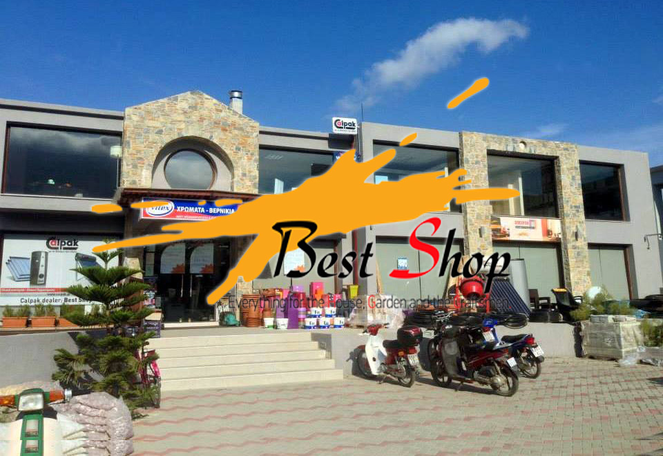

giorgos1966 Δημοσ. 17 Μαρτίου 2015 Δημοσ. 17 Μαρτίου 2015 Kαλησπερα.Θελω με το photoshop να βαλω σε μια φωτο που εχω,αλλη μία πανω της αλλα να μπορω να την κανω να φαινεται πολυ λιγο...Δηλαδη στην φωτο το λογοτυπο να φαινεται λιγο σαν αχνά.
jim_p Δημοσ. 17 Μαρτίου 2015 Δημοσ. 17 Μαρτίου 2015 (επεξεργασμένο) Αλλαζεις το opacity του layer που θες να "εξαφανισεις". Επεξ/σία 17 Μαρτίου 2015 από jim_p
giorgos1966 Δημοσ. 17 Μαρτίου 2015 Μέλος Δημοσ. 17 Μαρτίου 2015 Αλλαζεις το oppacity του layer που θες να "εξαφανισεις". Σε ευχαριστω πολυ φιλε μου.Επειδη μαλλον το κατεχεις το προγραμμα καλα,εχει μεσα και να βαζω κ διαφορα σχηματα πχ.βελος,συνεφο κτλ;
jim_p Δημοσ. 17 Μαρτίου 2015 Δημοσ. 17 Μαρτίου 2015 Ναι, στο shape tool, αλλα μην περιμενεις ποικιλια http://www.photoshopessentials.com/basics/shapes/custom-shape-tool/ 1
giorgos1966 Δημοσ. 17 Μαρτίου 2015 Μέλος Δημοσ. 17 Μαρτίου 2015 Ναι, στο shape tool, αλλα μην περιμενεις ποικιλια http://www.photoshopessentials.com/basics/shapes/custom-shape-tool/ Mπα μια χαρα ειναι αυτα.Προσθεσα κ τα υπολοιπα μεσα στο προγραμμα κ ολα οκ.Ενα τελευταιο φιλε μου κ συγνωμη...Την φωτο που βαζω πανω σε αλλη πως θα την "ψαλιδισω" στις ακρες ωστε να φαινεται οχι τετραγωνισμενη αλλα με αλλα σχηματα η ξεθωριαμενη; Και παλι ευχαριστω.
micos000 Δημοσ. 18 Μαρτίου 2015 Δημοσ. 18 Μαρτίου 2015 Μπορείς με τη σβύστρα να το κάνεις με το χέρι στο overlay layer. Αν θέλεις ποιο soft άκρες επέλεξε από πάνω αριστερά (μετά που θα επιλέξεις την σβύστρα) μια γραμμή με soft άκρες. Με τα πλήκτρα [ και ] μπορείς να αυξομοιώσεις το μέγεθος του κέρσορα on the fly.
