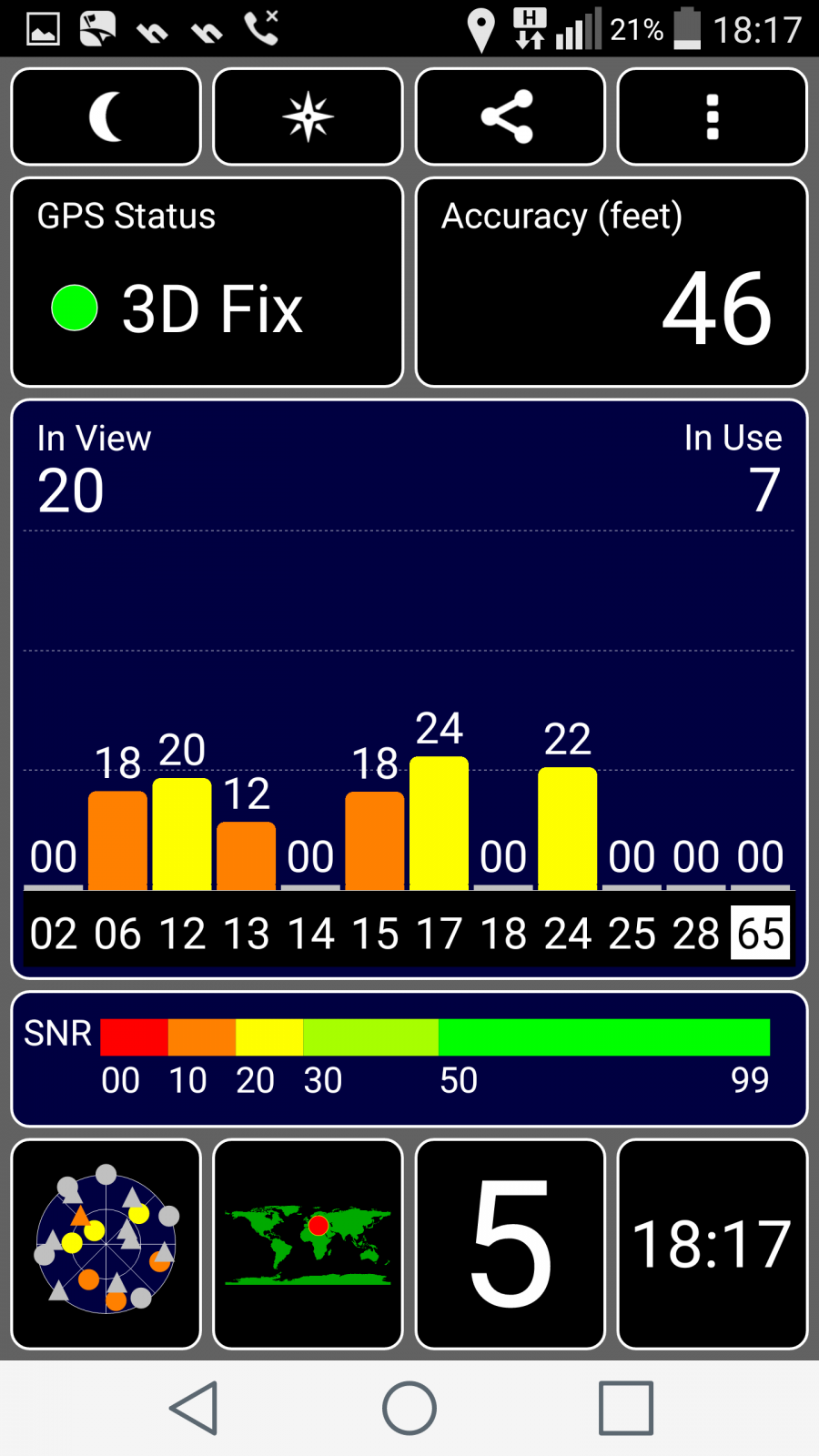

master1992g Δημοσ. 17 Μαρτίου 2015 Δημοσ. 17 Μαρτίου 2015 Παιδιά έχω σοβαρό πρόβλημα με το gps(LG G3). Το έβαλα δίπλα σε ένα G2 και στο GPS STATUS έπιανε τους ίδιους δορυφόρους και έδειχνε ότι έχει καλό σήμα, αλλά όταν ανοίγω το google maps ή το here maps υπάρχει μεγάλη καθυστέρηση στο στίγμα. Δηλαδή με δείχνει είτε πολύ μπροστά είτε πολύ πίσω, με λίγα λόγια είναι αδύνατη η πλοήγηση. Ξέρει κανείς τι μπορεί να φταίει? Να το στείλω για service ??

master1992g Δημοσ. 19 Μαρτίου 2015 Μέλος Δημοσ. 19 Μαρτίου 2015 Ευχαριστώ για την απάντηση, λοιπόν, στο gps status που αναφέρεις πιάνω 20 δορυφόρους με καλό σήμα, κλειδώνει και γρήγορα. Απλά στα navigation μου δημιουργεί πρόβλημα. Δηλαδή ενώ στο gps status έχει "3d" με 20 δορυφόρους, στο google maps/here maps χάνει συνέχεια το στίγμα. Κατέβασα την καινούργια google play services όπως μου είπε ένα παλικάρι γιατί λέει ότι σε αυτόν διορθώθηκε.Αύριο θα το δοκιμάσω και θα γράψω, αλλιώς μάλλον θα παραγγείλω αυτό από ebay.

master1992g Δημοσ. 19 Μαρτίου 2015 Μέλος Δημοσ. 19 Μαρτίου 2015 Λοιπόν, δοκίμασα και άλλα navi αλλά πάλι τα ίδια, στον δρόμο με το gps status μου έβγαλε τα εξής...
