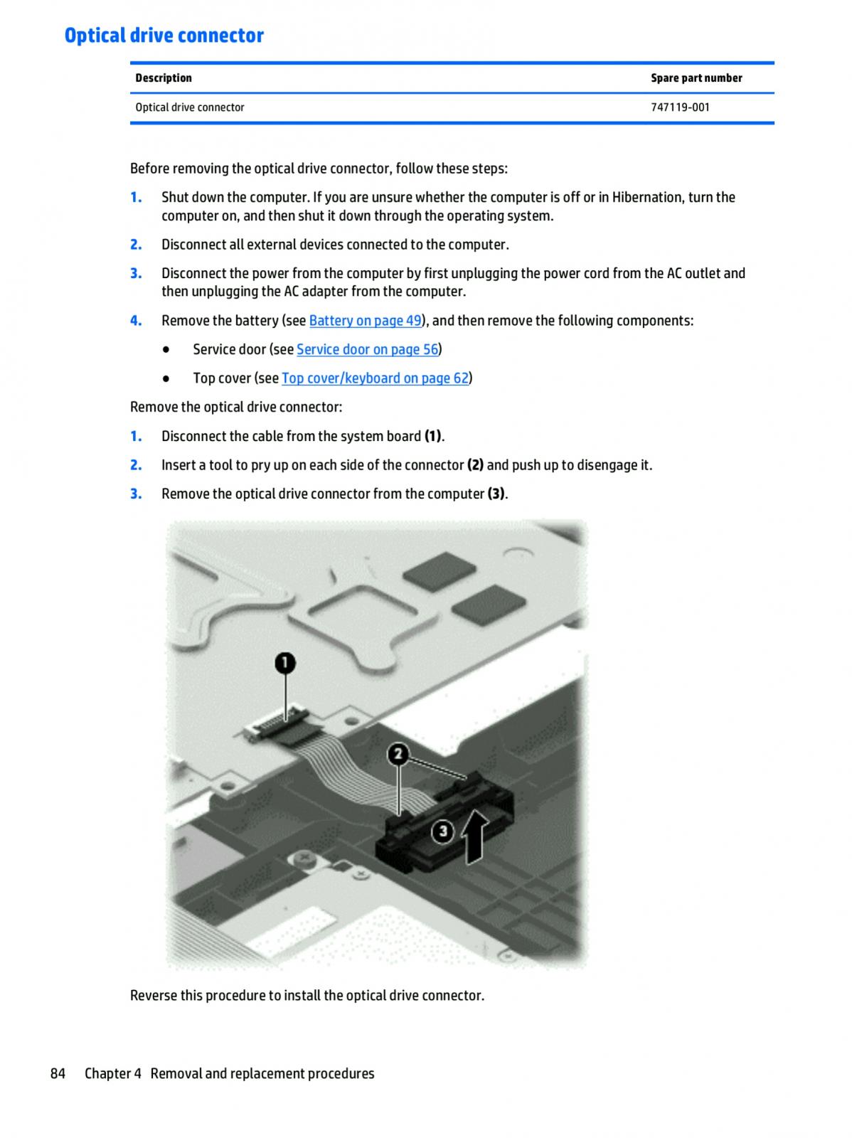

Euclides Δημοσ. 17 Μαρτίου 2015 Δημοσ. 17 Μαρτίου 2015 Πρέπει να σου λείπουν τα εξαρτήματα της σελίδας 84 του συνημμένου: http://h10032.www1.hp.com/ctg/Manual/c04341736.pdf

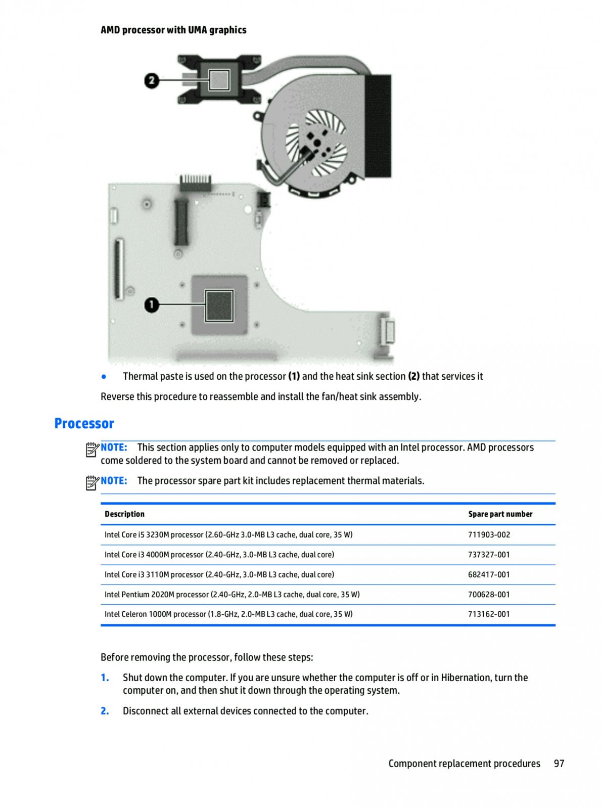

astrapojohn Δημοσ. 17 Μαρτίου 2015 Μέλος Δημοσ. 17 Μαρτίου 2015 Σωστα αυτο βλεπω και εγω μαλλον αυτο θα λειπει (η καλωδιοταινια συνδεσης μητρικης με drive) βλεπω να το "ξεντεργιαζω" για να σιγουρευτω , απο την αλλη μου εκανε εντυπωση (αν ειδα καλα συμφωνα με το manual(pdf)) οτι εχει "φασαρια" το να του αλλαξεις το σκληρο με εναν ssd πχ. Και απ'οτι ειδα ο επεξεργαστης αλλαζει πλην του amd δλδ ειναι αναβαθμησιμο πλην του cd drive και αυτο ισως μπορω να του βαλω Εβγαλα και ενα capture screen αλλα δεν μπορω να το ανεβασω εδω για το λογου του αληθες Σωστα αυτο βλεπω και εγω μαλλον αυτο θα λειπει (η καλωδιοταινια συνδεσης μητρικης με drive) βλεπω να το "ξεντεργιαζω" για να σιγουρευτω , απο την αλλη μου εκανε εντυπωση (αν ειδα καλα συμφωνα με το manual(pdf)) οτι εχει "φασαρια" το να του αλλαξεις το σκληρο με εναν ssd πχ.Και απ'οτι ειδα ο επεξεργαστης αλλαζει πλην του amd δλδ ειναι αναβαθμησιμο πλην του cd drive και αυτο ισως μπορω να του βαλω Εβγαλα και ενα capture screen αλλα δεν μπορω να το ανεβασω εδω για το λογου του αληθες Και αυτο ειναι η καλοδιωταινια συνδεσης μητρυκης με cd drive ποιος να ξερει αν θα το εχει η οχι θα δειξει μολις το ανοιξω ----->
Euclides Δημοσ. 17 Μαρτίου 2015 Δημοσ. 17 Μαρτίου 2015 Το πρόβλημα δεν είναι να σου λείπει η καλωδιοταινία, αλλά το κλιπάκι (νο.1) που είναι κολλημένο στην motherboard. Αν δεν υπάρχει αυτό, ξέχνα το.
astrapojohn Δημοσ. 17 Μαρτίου 2015 Μέλος Δημοσ. 17 Μαρτίου 2015 Σωστος !! Euclides πραγματικα το κλιπάκι (νο.1) ειναι η υποδοχη της μητρικης και αν δεν το εχει δεν μπορω να κανω ΤΙΠΟΤΕ ! και σορυ αν σας απασχολησα απο κατι ποιο συμαντικο και για να μην μακρυγορουμε αν δεν το ανοιξω δεν θα ξερω τι να κανω σωστα ?
