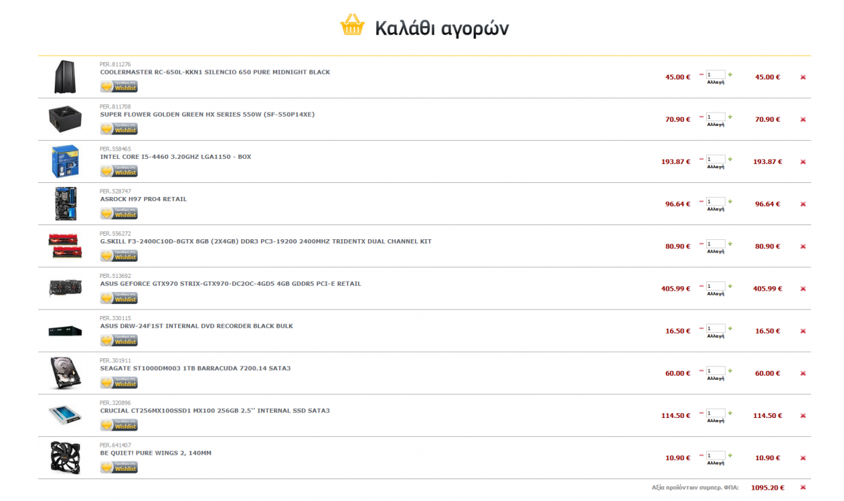

Οριστε η προταση μου στα 1100 ευρω απo e-shop.
Εβαλα τον συγεκκριμενο πυργο γιατι αυτον τον καιρο πωλειται σκανδαλιστικα φθηνα (το ανεμηστηρακι για τον fan controller του). Φυσικα, μπορεις εσυ να επιλεξεις οποιο σου αρεσει, αυτο που προτεινες απο Πλαισιο ή καποιο αλλο απο e-shop.

Σε γενικές γραμμές συμφωνώ με τον φίλο XMorsX αλλά έχω κάποιες ενστάσεις. Γιατί να βάλεις ραμ στα 2400 αφού ούτε η μητρική ούτε ο επεξεργαστής τα υποστηρίζουν; Και δεν είναι και συμβατές με την μητρική. Όπως επίσης για μένα προσωπικά είναι και μεγάλος ο ssd που έχει βάλει ο φίλος. Εγώ θα πρότεινα τα εξής:

Τροφοδοτικό μπορείς να βάλεις και το super flower απλά έχει αρκετές μέρες αναμονής (4-7 αναφέρει το κατάστημα) όπως επίσης μπορείς να βάλεις μόνο το ένα ανεμιστηράκι.
