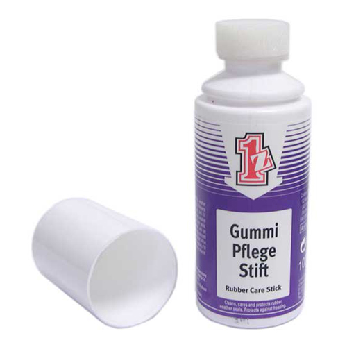

Chris_saxo vts Δημοσ. 17 Μαρτίου 2015 Δημοσ. 17 Μαρτίου 2015 Δοκίμασε να περάσεις κ με κάτι τέτοιο τα λάστιχα στις πόρτες. Μπορεί να είναι ξεραμένα κ να μπάζει κ από εκεί. Το συγκεκριμένο είναι πολύ καλό.+1 για το ρύζι όπως κ οι κιμωλίες κάνουν δουλειά.
Liverpool89 Δημοσ. 17 Μαρτίου 2015 Δημοσ. 17 Μαρτίου 2015 Εγω ειχα ακουσει οτι αν.εβαχες σπρευ σιλικονης στα λαστιχα τα κραταει ζωντανα και μαλακα, εβαλα και αρχισα να χω κουδουνιστρα, οποτε προσοχη τι θα βαλεις...
