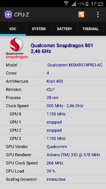

sharkoulis Δημοσ. 9 Απριλίου 2015 Δημοσ. 9 Απριλίου 2015 ναι ξερω ειδα και photos παιζουν απο 33 εως και 45,000.. το αγορασα απο forumiti εγω το ανοιξα ειναι το sm-g900f παιζει καποιο ρολο? δεν το ειχα ανοιξει περιμενα να ερθουν οι θηκες του και εχθες το εβαλα σε λειτοθργια πρωτη φορα μου εκανα συνχγρονισμο απο το s4 και λεω ισως να εχει καποιο θεμα..εκανα επαναφορα και τωρα ειναι αδειο σε αυτο το score.τι να κανω?

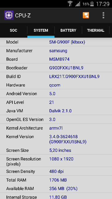

euxoulhs Δημοσ. 9 Απριλίου 2015 Δημοσ. 9 Απριλίου 2015 το g900f ειναι ευρωπαικο μοντελο..ειναι το s5 αλλα αν μπορεις κατεβασε την εφαρμογη cpuz απο το google play και ποσταρε τις φωτο. μπορει το αυτοκολλητο και μεσα να γραφει οτι ειναι το g900f αλλα μπορει και ναναι κλωνος και να το κανουν να το ξεγελα
leo06 Δημοσ. 9 Απριλίου 2015 Δημοσ. 9 Απριλίου 2015 ναι ξερω ειδα και photos παιζουν απο 33 εως και 45,000.. το αγορασα απο forumiti εγω το ανοιξα ειναι το sm-g900f παιζει καποιο ρολο? δεν το ειχα ανοιξει περιμενα να ερθουν οι θηκες του και εχθες το εβαλα σε λειτοθργια πρωτη φορα μου εκανα συνχγρονισμο απο το s4 και λεω ισως να εχει καποιο θεμα..εκανα επαναφορα και τωρα ειναι αδειο σε αυτο το score.τι να κανω? είσαι σίγουρος οτι είναι original s5?
euxoulhs Δημοσ. 9 Απριλίου 2015 Δημοσ. 9 Απριλίου 2015 ασε τι λεει το ιμει.σου ειπα κατεβασε το cpuz και ποσταρε τις φωτο απο καθε καρτελα το original s5 ειναι.απλα κατα εναν περιεργο λογο οι 2 πυρηνες ειναι σταματημενοι,προφανως δεν ειναι ενεργοποιημενοι (?) ποσταρε και φωτο τν διπλανη καρτελα που γραφει το system
euxoulhs Δημοσ. 9 Απριλίου 2015 Δημοσ. 9 Απριλίου 2015 το αυθεντικο ειναι μν αγχωνεσαι απλα δν ξερω γτ αλλα οι 2 πυρηνες εχουν σταματησει :/ αν εχεις βαλει καμια εξοικωνομηση μπαταριας κτλπ απανεργοποιησε τα..στο xda forum κοιταξες;
sharkoulis Δημοσ. 9 Απριλίου 2015 Δημοσ. 9 Απριλίου 2015 οχι δεν εχω κοιταξει γιατι δεν ξερω καθολου. απο την εξοικονομηση ενεργειας ειναι ανενεργα και οι 2 επιλογες παιζει να ειναι προβληματικο κ να δουλευει μονο με 2 πυρηνες? παντος κολλαει και αργει
