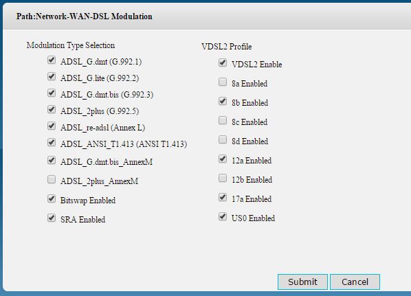

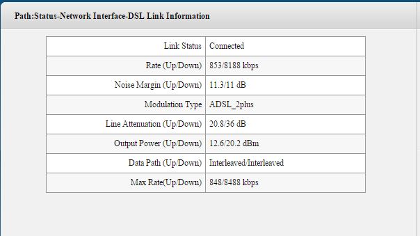

Συνδέομαι κάπως έτσι. Μήπως πρέπει να αλλάξω κάτι;
ADSL2+ δεν πρέπει κανονικά;
Edit: Άφησα μόνο το "ADSL_2plus AnexM"
Μια χαρα ειναι... και μενα ετσι ακριβως ειναι κλικαρισμενα... αν σου ερθει το vdsl θα συνδεθεις αυτοματα...
