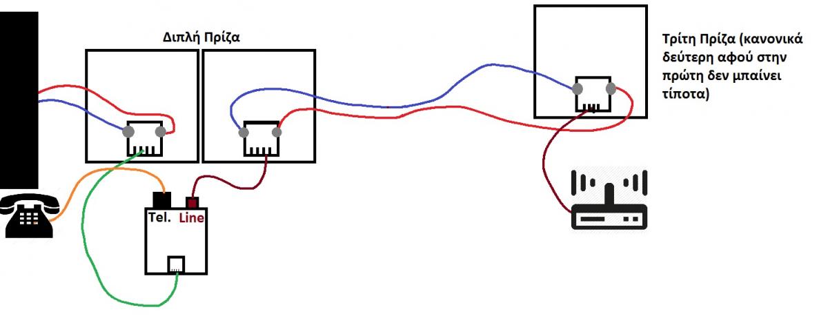

poulinos Δημοσ. 10 Απριλίου 2015 Δημοσ. 10 Απριλίου 2015 Με την εσωτερική εγκατάσταση του σπιτιού εννοείς; https://www.cyta.com.cy/mp/informational/support/files/wiring-guide-for-broadband_GR.pdf ειναι διαφορετικη η καλωδιωση του adsl ή του vdsl ή να το πω καλυτερα .η σωστη καλωδιωση ειναι του vdsl που θα πρεπε να γινεται και στο adsl αλλα κανεις δεν το κανει.απλα στο adsl δεν επηρεαζει σχεδον καθολου ενω στο vdsl χανεις megabit Με το φτυαρι αν δεν την φτιαξεις σωστα

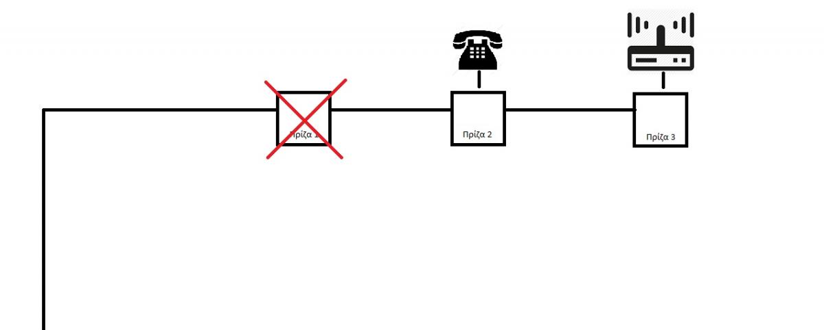

Heatspreader Δημοσ. 10 Απριλίου 2015 Δημοσ. 10 Απριλίου 2015 (επεξεργασμένο) Στο σπίτι μου έρχονται 2 ζεύγη μονόκλωνων στο διαμέρισμα.Το ένα είναι βοηθητικό.Από τη κεντρική πρίζα, πάει σε μία πρίζα σε ένα δωμάτιο και από αυτή πάει στο σημείο που είναι ο Router. Δηλαδή υπάρχουν τρεις πρίζες στο σπίτι. Τα καλώδια είναι μονόκλωνα.Με λίγα λόγια αν βγάλω μία πρίζα δεν θα δουλεύει η επόμενη.Πρέπει να κάνω αλλαγές. Επεξ/σία 10 Απριλίου 2015 από Heatspreader
poulinos Δημοσ. 10 Απριλίου 2015 Δημοσ. 10 Απριλίου 2015 Στο σπίτι μου έρχονται 2 ζεύγη μονόκλωνων στο διαμέρισμα. Το ένα είναι βοηθητικό. Από τη κεντρική πρίζα, πάει σε μία πρίζα σε ένα δωμάτιο και από αυτή πάει στο σημείο που είναι ο Router. Δηλαδή υπάρχουν τρεις πρίζες στο σπίτι. Τα καλώδια είναι μονόκλωνα. Με λίγα λόγια αν βγάλω μία πρίζα δεν θα δουλεύει η επόμενη. Πρέπει να κάνω αλλαγές. αν θες το ρουτερ στην τελευταια πριζα μπορεις να βαλεις τηλεφωνο ή στην πρωτη ή στην τριτη.δεν μπορεις στην δευτερη εκτος αν δεν βαλεις καθολου τηλεφωνικη συσκευη στην πρωτη .
Heatspreader Δημοσ. 11 Απριλίου 2015 Δημοσ. 11 Απριλίου 2015 Έτσι ακριβώς.Θέλω το Router στην τελευταία πρίζα οπωσδήποτε.Στην πρώτη πρίζα δεν έχω συνδέσει τηλέφωνο.Στη δεύτερη έχω συνδέσει τηλέφωνο (με φίλτρο φυσικά).Στη Τρίτη έχω βάλει το Router.Η πρώτη πρίζα είναι στο σαλόνι. Αρχικά το είχα εκεί το τηλέφωνο. Δυστυχώς όμως εκεί έχω τον Repeater, επειδή είναι το κέντρο του σπιτιού και το σωστό τέλος πάντων σημείο γι' αυτόν. Έκανε παρεμβολές το ασύρματο τηλέφωνο με τον Repeater με αποτέλεσμα να αναγκαστώ να το μεταφέρω στη δεύτερη. Την καταργώ στο σαλόνι αν είναι αυτό το πρόβλημα. Δεν έχω θέμα.
poulinos Δημοσ. 11 Απριλίου 2015 Δημοσ. 11 Απριλίου 2015 α.δοκιμασες να αλλαξεις καναλι στο repeater.β.ελπιζω να μην τα ειχες διπλα διπλα.β.διορθωση στο αρχικο ποστ. αν δεν θες τηλεφωνο στο σαλονι τοτε θα ανοιξεις το πριζακι στο δωματιο νουμερο 2 θα τερματισεις την γραμμη στο splitter και απο το splitter θα βαλεις τηλεφωνο στο Phone και την γραμμη που παει στο δωματιο σου θα την βαλεις στο adsl/vdsl.απλα θα πρεπει να ανοιχτει το πριζακι.θα ειναι ολα πιο ευκολα αμα αλλαξεις το πριζακι με διπλο πριζακι για να μην βγαζει καλωδια απο το πισω μερος της πριζας ,μπροστα.(πατεντα) απλα θα χρειαστει να γινει αλλαγη στο πως πανε τα καλωδια διοτι οπως τα εχεις τωρα δηλαδη παραλληλα και με φιλτρο θα εχεις απωλειες
Heatspreader Δημοσ. 11 Απριλίου 2015 Δημοσ. 11 Απριλίου 2015 α-β) Όταν το τηλέφωνο το είχα στο σαλόνι (πρίζα 1) ήταν ακριβώς δίπλα στο Repeater, στο ίδιο τραπεζάκι. Δεν γινόταν διαφορετικά. Γι' αυτό το μετέφερα σε δωμάτιο (πρίζα 2). Ναι μπορώ να το κάνω. Εγώ τις έχω φτιάξει όλες τις πρίζες έτσι και αλλιώς. Ε, θα πάω να αγοράσω μία διπλή.Στη πράξη θα το δω καλύτερα βέβαια γιατί τώρα έτσι όπως μου το λες με το Splitter δεν το καταλαβαίνω ακριβώς. Edit:Είδα το διάγραμμα μαζί με αυτά που είπες καλύτερα και κατάλαβα. OK. Μικρό το κακό.
poulinos Δημοσ. 11 Απριλίου 2015 Δημοσ. 11 Απριλίου 2015 α-β) Όταν το τηλέφωνο το είχα στο σαλόνι (πρίζα 1) ήταν ακριβώς δίπλα στο Repeater, στο ίδιο τραπεζάκι. Δεν γινόταν διαφορετικά. Γι' αυτό το μετέφερα σε δωμάτιο (πρίζα 2). Ναι μπορώ να το κάνω. Εγώ τις έχω φτιάξει όλες τις πρίζες έτσι και αλλιώς. Ε, θα πάω να αγοράσω μία διπλή. Στη πράξη θα το δω καλύτερα βέβαια γιατί τώρα έτσι όπως μου το λες με το Splitter δεν το καταλαβαίνω ακριβώς. Edit: Είδα το διάγραμμα μαζί με αυτά που είπες καλύτερα και κατάλαβα. OK. Μικρό το κακό. παρε το διπλο πριζακι και οπου κολλησεις εδω ειμαστε.No worries.ουτε δεκα λεπτα δουλεια δεν ειναι.θα πρεπε να βαλεις το Repeater κατω απο το τραπεζι .και εγω διπλα διπλα τα εχω adsl router και dect αλλα οκ.με αλλο καναλι ειχες δοκιμασει? ναι αν δεις το διαγραμμα θα καταλαβεις πιο ευκολα.υπαρχουν και καποια αλλα θεματα αλλα αυτο ειναι ετοιμο με εικονες
Heatspreader Δημοσ. 11 Απριλίου 2015 Δημοσ. 11 Απριλίου 2015 Κατάλαβα, αλλά δεν μπορώ να καταλάβω ακριβώς γιατί είναι σε σειρά. Πάντως έτσι συνδέεται νομίζω.
kirileman Δημοσ. 11 Απριλίου 2015 Δημοσ. 11 Απριλίου 2015 ^Έτσι δε μπορείς να βάλεις άλλη συσκευή τηλεφώνου στο σπίτι. Επίσης, δε ξέρω αν έχεις αυξήσει το θόρυβο στη γραμμή επειδή έχεις προσθέσει μέτρα χαλκού μέχρι το μόντεμ, θα μας το πει ο γκουρού των δικτύων αυτό.
Heatspreader Δημοσ. 11 Απριλίου 2015 Δημοσ. 11 Απριλίου 2015 Δεν με ενδιαφέρει να βάλω άλλη τηλεφωνική συσκευή. Έχω ένα ασύρματο.Εντάξει τώρα; Τι να κάνουμε; Προστέθηκαν μερικά μέτρα από τους εσωτερικούς τοίχους, δεν θα πεθάνουμε κιόλας. Μην τρελαθούμε.
