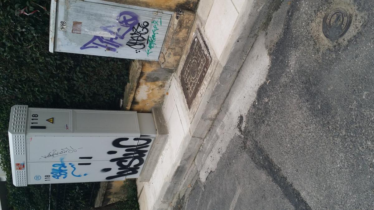

Αυτά τα κουτιά τι σημαίνουν; Έχουν VDSL;
Είναι ένα στα 50 μέτρα και έναν στα 100.
Ακόμα δεν έχει γίνει η μεταφορά στη γραμμή μου.
ναι αυτα ειναι τα νεα Kv που εχουν vdsl dslam Μεσα.

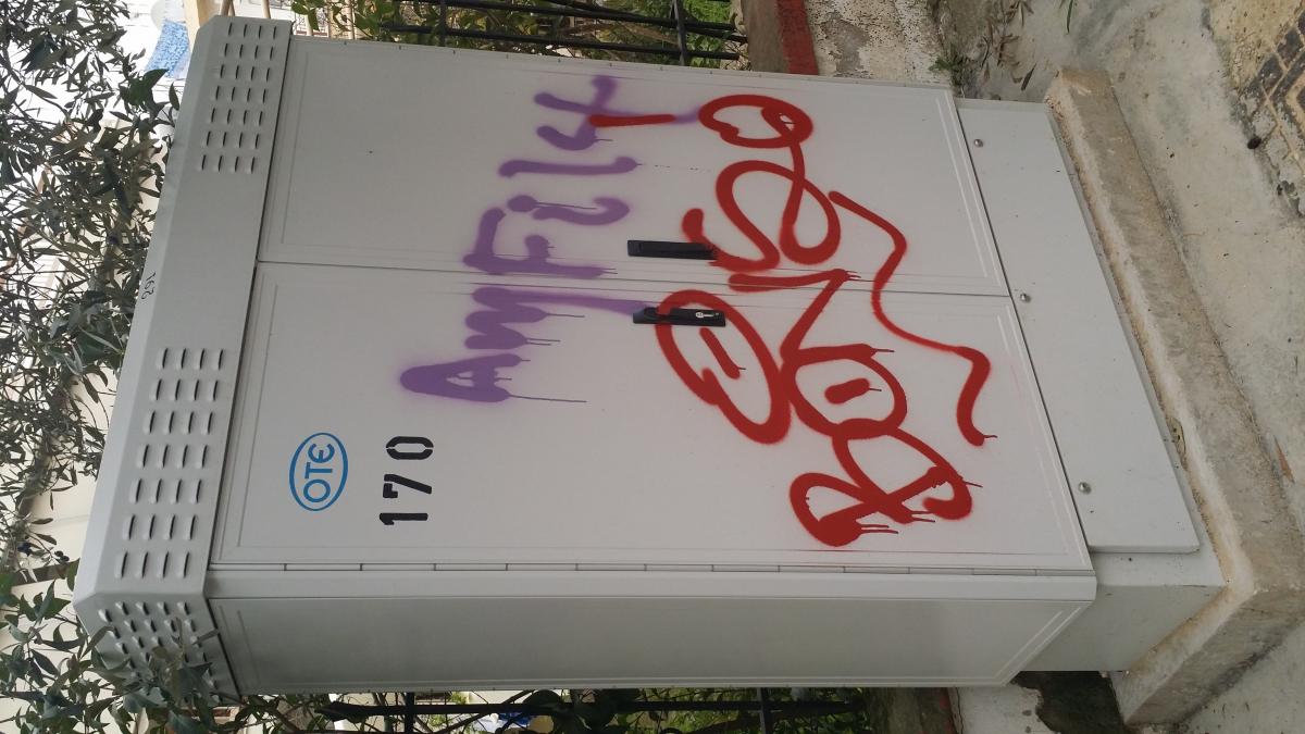

ολοι εχουν σκαλωσει με τα τριφυλλα.οχι δεν ειναι υποχρεωτικο να ειναι τριφυλλο rack/ντουλαπα. πιθανοτατα να εξαρτατε ποσα ατομα εξυπηρετει δηλαδη ποσα κεντρικα καταληγουν εκει ποσα απερχομενα φευγουνΑυτα συνηθως πριν ηταν σε μονο καφαο.αν ειναι περισσοτερα ατομα τοτε περισσοτερες ρεγκλετες περισσοτερα ορια.Στα διπλα Kv η μια πλευρα ειναι το dslam και η αλλη οοι ρεγκλεετες οπως φαινεται και στην φωτο στο guide.στα τριπλα ισως να ειναι ρεγκλετες οι 2 πλευρες και η αλλη το Kv.και αν υπολογισουμε το μεγεθος του dslam ισως να χωρανε και αλλα dslam μεσα σε περιπτωση που χρειαστει επαυξηση.
Έχουμε σκαλώσει με τα τρίφυλλα γιατί για κάποιο λόγο στο 99% των φωτο που βλέπουμε στα διάφορα forum έχουν τρίφυλλα KV. Από 'κει και πέρα δε ξέρω ποιο είναι πιο σύνηθες, δίφυλλο ή τρίφυλλο. Στην πόλη που μένω (Κομοτηνή), από τα KV που παρατηρώ στους δρόμους της πόλης νομίζω ότι είναι κάπου 60/40 (ισως και παραπάνω) υπέρ των τρίφυλλων.
Το ίδιο είναι είτε 3φυλη είτε 2φυλη και με ακριβώς τον ίδιο αριθμό ενεργών συνδέσεων (288).
Η μόνη διαφορά τους είναι τι καμπίνα αλλάζουν (την παλιά).
Αν είχε νεώτερες οριολωρίδες με Krone (πρεσαριστές) συνδέσεις και σε καλή κατάσταση, τότε μπαίνει νέα 2φυλλη φορητή από πάνω της (σαν κοστούμι). Από την παλιά βγαίνει όλο το μεταλλικό πλαίσιο αλλά το ικρίωμα με τις οριολωρίδες παραμένει στη θέση του.
Αν η παλιά είχε αρχαίες οριολωρίδες με βίδες για σύνδεση ή είναι σε κακή κατάσταση, τότε αλλάζει όλη και μπαίνει νέα 3φυλη στη θέση της. Στην περίπτωση θέλει λίγο παραπάνω χρόνο καθώς πρέπει να μεταφερθούν όλες οι γραμμές από την παλιά στην νέα καμπίνα. Οπότε έχουμε και διακοπή υπηρεσιών για κάποιες ώρες, ενώ στην άλλη περίπτωση δεν υπάρχει αυτό.
Αυτός είναι ο γενικός κανόνας, αν και τελευταία  υπάρχουν διαφοροποιήσεις από την πρακτική αυτή.
Τα 3φυλλα δίνουν 50άρες και τα 2φυλλα 30άρες vdsl. Όπως τα τροφοδοτικά turboX ένα πράγμα. Όσο πιο βαριά, τόσο καλύτερα. :-D

nope δεν ισχυει αυτο.η καρτα η vdsl ειναι η ιδια απλα το ποσο σε κλειδωνουν αλλαζει.ουτε σημαινει οτι το Max ειναι 50 Mbit.

Το ακριβως αντιθετο εινα.Στις διφυλλες ειναι καινουρια ολα ενω στις τριφυλλες κρατανε τον παλιο κατανεμητη και <<φορανε>> την καμπινα απο πανω.Τα υπολοιπα οπως τα λες.
