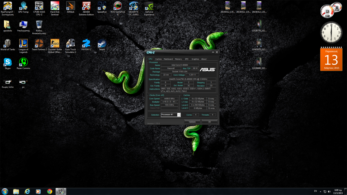

γεια σας παιδιά...έχω το σύστημα της υπογραφής...έκανα ένα οc  και τον έφτασα 4.5 ghz σε iddle κατάσταση έχω από 25 -30 βαθμούς....τώρα φουλ στρες  με το aida64  είμαι κοντά στους 50-55 βαθμούς...θέλω να μου πείτε αν το ρεύματα πού έδωσα είναι καλά και ασφαλές και αν μπορώ να ανέβω λίγο παραπάνω σε ghz....παραθέτω φωτογραφίες....

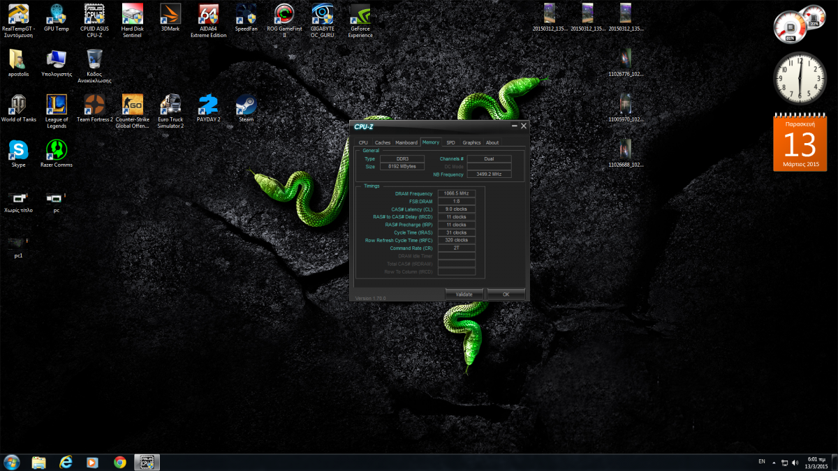

τέλος στην συχνότητα των ραμ βλέπω 1300ghz γτ είναι τόσο κάτω αφού είναι stock στα 2133...μπορώ να κάνω κάτι για να τισ φέρω στα 2133.....

Είσαι πολύ καλά και από ρεύματα και από θερμοκρασίες. Μπορείς άνετα να δώσεις ρεύματα μέχρι 1.3V (και μέχρι 1.35 μπορείς με αυτούς τους επεξεργαστές, αλλά κράτα μια πισινή) και πιστεύω ότι το έχεις σίγουρα μέχρι 4.7, μπορεί και 4.8 αν υπερβείς το 1.3V αν το τσιπάκι σου είναι καλό. Με σταθερό ρεύμα είσαι ή με offset; Δοκίμασε με offset για να έχεις ακόμα μεγαλύτερα περιθώρια στις θερμοκρασίες σε idle.
Οι μνήμες φαίνεται οτι τρέχουν στα 2133 (στο cpu-z βλέπεις 1066.5 που x2 μας κάνει 2133). Απλά, στο bios ενεργοποιείς το XMP της μνήμης και τίποτε άλλο.
απλα το θεμα ειναι οταν πηγα να ανεβασω ρευμα εδωσα 1,250 σταθερω και μαξ 1,270 ....με mulitiplier sta 47 αλλα το συστιμα εβγαλε μπλε οθονη...αρα δεν δουλεψε....αν δωσω ρευμα περισοτερο το to multiplyir στο ποσο να ειναι??
Καλό είναι να ανεβαίνεις με βήματα. Δες στο 4.5 πόσο ρεύμα ζητάει max, και πρόσθεσε ~0.03V για 4.6. Δες αν είναι σταθερό εκεί και ανέβα άλλα 100ΜΗz με ίδια αύξηση ρεύματος.
Επίσης, έχει υπόψη ότι μπορεί με τον Haswell να σε κόβει η μνήμη για oc πάνω από 4.6. Θα έπρεπε λογικά να αρχίσεις το oc του επεξεργαστή πρώτα, πριν βάλεις τις μνήμες σε XMP. Υπάρχει αρκετό υλικό στο διαδίκτυο για τον 4690Κ, οπότε καλό θα ήταν να διαβάσεις διεξοδικά τα σχετικά με αυτόν αλλά και με την μητρική σου.
