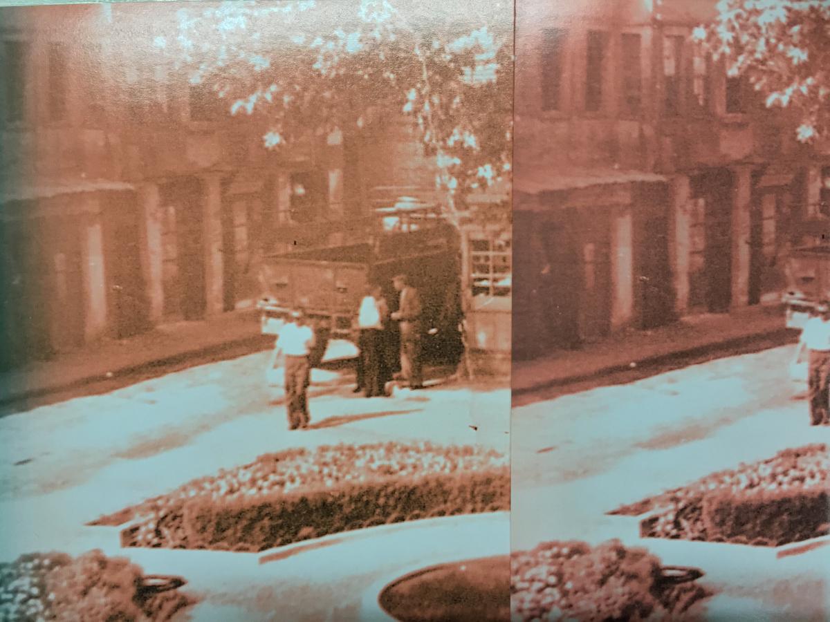

sugarias Δημοσ. 12 Μαρτίου 2015 Share Δημοσ. 12 Μαρτίου 2015 Καλησπέρα, τον τελευταίο καιρό ο εκτυπωτής μου δεν εκτυπώνει καθόλου το μαύρο χρώμα όπως θα δείτε και στις φωτογραφίες (λείπει το PGBK). Έχω δοκιμάσει τα πάντα, ξεκίνησα με καθαρισμούς κεφαλής, εγκατέστησα από την αρχή τους drivers, τον δοκίμασα σε άλλον υπολογιστή, όλα αυτά όμως χωρίς αποτέλεσμα. Nα σημειώσω πως δοκιμάζοντας την κεφαλή με το μελάνι πάνω σε μια χαρτοπετσέτα το μαύρο χρώμα περνάει μια χαρά. έχει κανείς να προτείνει κάτι άλλο? Δυστυχώς η εγγύηση έχει λήξη εδώ και καιρό. Συνδέστε για να σχολιάσετε Κοινοποίηση σε άλλες σελίδες άλλες επιλογές

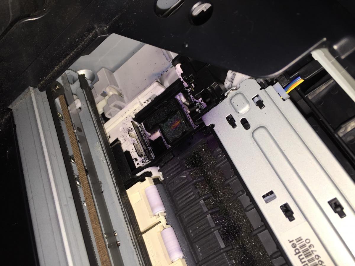

sugarias Δημοσ. 17 Μαρτίου 2015 Μέλος Share Δημοσ. 17 Μαρτίου 2015 καλησπέρα, καθάρισα και την κεφαλή με τον τρόπο που αναφέρθηκε (ήταν το μόνο που δεν είχα κάνει, γιατί όπως σας είπα περνούσε το μαύρο χρώμα στο χαρτί) αλλά πάλι ούτε ίχνος μαύρου. τα μελάνια είναι γνήσια. η πλάκα είναι ότι με τους καθαρισμούς κεφαλής είχα ξοδέψει ένα ολόκληρο μαύρο μελάνι... που πήγε αυτό το χρώμα???? με τα άλλα χρώματα δεν υπάρχει πρόβλημα, απλά το μπλε τελείωσε... παραθέτω και δυο φωτογραφίες με την κατάσταση που επικρατεί... στην πρώτη φωτογραφία φαίνεται το μαύρο χρώμα να είναι σκορπισμένο εκεί που "παρκάρει" η κεφαλή. Σαν να ψεκάζει το μαύρο εκεί και όλα τα άλλα κανονικά. Επίσης έβαλα να εκτυπωθεί μια φωτογραφία σε υψηλή ποιότητα αλλά και σε κλίμακα του γκρι. Το αποτέλεσμα είναι αυτό της 2ης φωτογραφίας. Συνδέστε για να σχολιάσετε Κοινοποίηση σε άλλες σελίδες άλλες επιλογές
dangar Δημοσ. 18 Μαρτίου 2015 Share Δημοσ. 18 Μαρτίου 2015 Το μελάνι που καταναλώνεται κατά τον καθαρισμό της κεφαλής καναλώνεται όχι με ψεκασμό από την κεφαλή αλλά λόγω απορρόφησης από μία περισταλτική αντλία που υπάρχει στο σύστημα συντήρησης της κεφαλής. Έτσι καθαρίζεται η κεφαλή. Τώρα σχετικά με την φωτό - αν δεν αλλάξεις το μέσο εκτύπωσης (όχι την ποιότητα) από απλό χαρτί σε φωτογραφικό υψηλής ανάλυσης (ίσως να δουλεύει επιλέγοντας και χαρτί διπλής όψης) το μαύρο δεν θα εκτυπώνεται καθώς ο εκτυπωτής θα κάνει χρήση μόνο του κανονικού μαύρου από το μεγάλο δοχείο. Για να χρησιμοποιηθεί το φωτογραφικό μαύρο θα πρέπει να αλλάξεις τον τύπο χαρτιού. Πάντως δε νομίζω ότι η κεφαλή σώζεται. Τσέκαρε αν μπορείς να τυπώσεις μαύρο (κείμενο) με τον τρόπο που σου είπα αλλιώς ή αγοράζεις καινούργια ή πας για άλλο μηχάνημα. Η περίπτωση να βρεις μεταχειρσμένη κεφαλή δεν είναι και τόσο σίγουρη. Συνδέστε για να σχολιάσετε Κοινοποίηση σε άλλες σελίδες άλλες επιλογές
