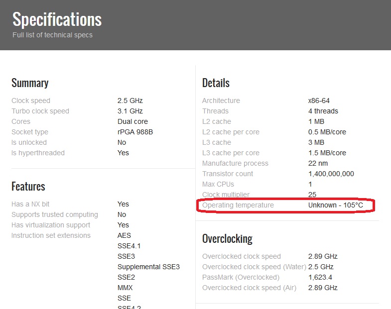

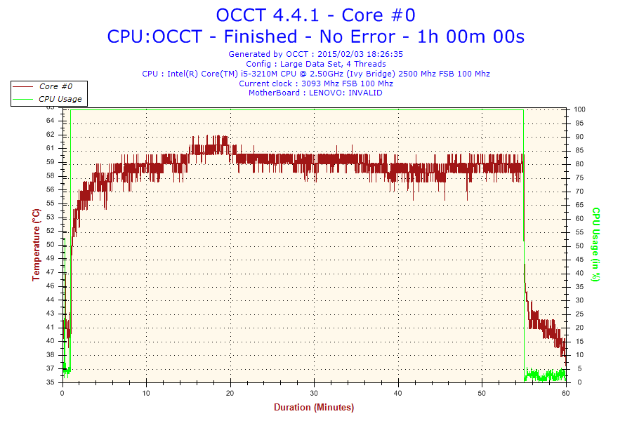

Euclides Δημοσ. 12 Μαρτίου 2015 Δημοσ. 12 Μαρτίου 2015 (επεξεργασμένο) 45-50 βαθμους χωρις να κανω τπτ.... ειναι καλο? Ούτε καλό, ούτε κακό. Εξαρτάται από την ισχύ της CPU (7, 15, 25, 35, ή 45 watt), την θερμοκρασία του χώρου, το mode λειτουργίας του laptop (energy save, balanced, ή high performance), τον τρόπο ψύξης (active ή passive), τον σχεδιασμό του συστήματος ψύξης και το τι προγράμματα τρέχουν στο background. Η ερώτησή σου δεν έχει κανένα απολύτως νόημα. Αν θες να δεις την θερμική καταπόνηση του υπολογιστή σου, τρέξε ένα heat stress πρόγραμμα σαν το OCCT. Θα σου βγάλει μια καμπύλη σαν και αυτή: Αν η μέγιστη θερμοκρασία είναι καμιά 10-ριά βαθμούς, η περισσότερο, κάτω από την μέγιστη επιτρεπόμενη θερμοκρασία που δίνει ο κατασκευαστής της CPU, είσαι μια χαρά. Π.χ., στο παραπάνω γράφημα φαίνεται ότι η μέγιστη θερμοκρασία που έφθασε η CPU είναι 62 βαθμοί. Ο κατασκευαστής (Intel), για την CPU μου (i5-3210m), δίνει μέγιστη επιτρεπόμενη θερμοκρασία λειτουργίας τους 105 βαθμούς. Άρα η διαφορά της μέγιστης θερμοκρασίας σε καταπόνηση (62ο) από την μέγιστη επιτρεπόμενη (105ο) είναι 43 βαθμοί, που είναι πολύ περισσότεροι από το περιθώριο των 10 βαθμών. Άρα είναι εντάξει. Επεξ/σία 12 Μαρτίου 2015 από Euclides 1
