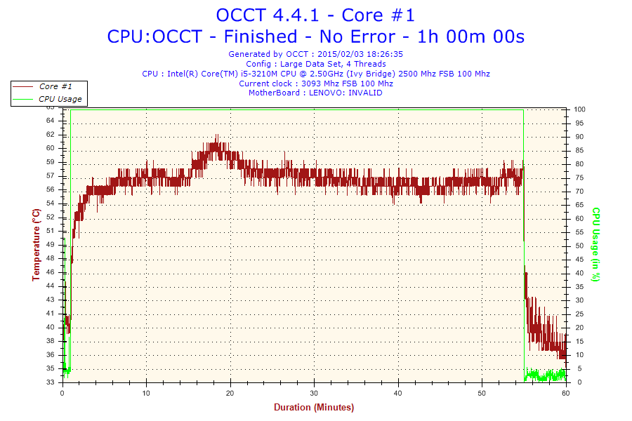

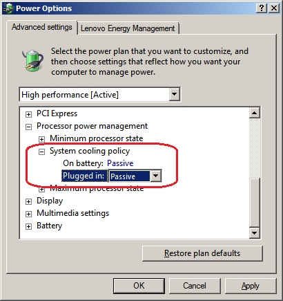

Euclides Δημοσ. 12 Μαρτίου 2015 Δημοσ. 12 Μαρτίου 2015 Αν θέλεις να μειώσεις την χρήση του ανεμιστήρα, βάλε στα Power Options, στα Advanced Settings, την ψύξη να είναι Passive. Αν θες να δεις την θερμική καταπόνηση του υπολογιστή σου, τρέξε ένα heat stress πρόγραμμα σαν το OCCT. Θα σου βγάλει μια καμπύλη σαν και αυτή: Αν η μέγιστη θερμοκρασία είναι περισσότερο από καμιά 10-ριά βαθμούς κάτω από την μέγιστη επιτρεπόμενη θερμοκρασία που δίνει ο κατασκευαστής της CPU, είσαι μια χαρά.
