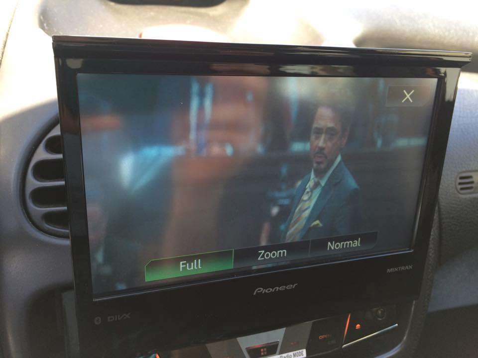

alexkapellakis Δημοσ. 14 Μαρτίου 2015 Μέλος Δημοσ. 14 Μαρτίου 2015 Θα βάλουμε λίγο πλάτη μέχρι να μάθεις να το κάνεις μόνος σου, μην ανησυχείς! Σ'ευχαριστώ πάρα πολύ! ΚΑΙ ΕΧΟΥΜΕ ΑΠΟΤΕΛΕΣΜΑΤΑ! Το "iron-man-2-trailer-720x300-baseline-l2.1-aac-160K.mkv" επαιξε!!!!!!! (αλλα δε πιάνει σωστα όλη την οθόνη και κάνει stretching)

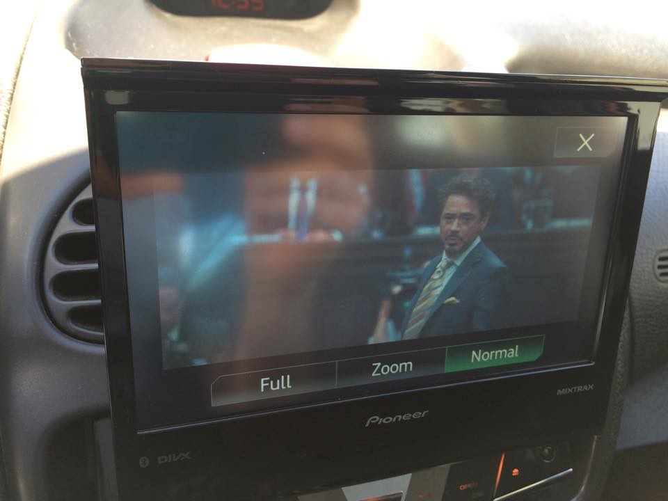

parsifal Δημοσ. 14 Μαρτίου 2015 Δημοσ. 14 Μαρτίου 2015 Πωπω, μιλάμε για δύσχρηστη συσκευή αν δεν έχει μία οθόνη για να επιλέγεις ποιο media file θα παίξεις! Πες λίγο τί εννοείς με το στρετσάρισμα. Το απόσπασμα που έφτιαξα παραειναι wide. Στο παίζει απο μόνο του σε πλήρη οθόνη, στρετσάροντας την εικόνα στον κάθετο άξονα; Αν ναι, λογικά θα χρειαστούν και μαύρες λωρίδες πάνω-κάτω, για να έρθει η ανάλυση σε 720x432 και να αποφύγεις την παραμόρφωση...
alexkapellakis Δημοσ. 14 Μαρτίου 2015 Μέλος Δημοσ. 14 Μαρτίου 2015 Μόλις τώρα βρήκα χρόνο να ξετρυπώσω από το μαγαζί πάλι ... Δες τις φωτογραφίες και θα καταλάβεις... Αυτές οι φωτογραφίες είναι αναφορικά με αυτό το αρχείο: iron-man-2-trailer-720x300-baseline-l2.1-aac-160K.mkv
parsifal Δημοσ. 14 Μαρτίου 2015 Δημοσ. 14 Μαρτίου 2015 Επειδή σπάω το κεφάλι μου και δε μπορώ να σκεφτώ έναν δωρεάν converter που να προσθέτει συμμετρικές μαύρες μπάρες αυτόματα και εύκολα, για να δούμε μήπως η συσκευή σου ξεγελιέται ώστε στη ρύθμιση "Normal" να προβάλλει το video σε 800 pixels κατά την οριζόντια ανάλυση. Δοκίμασε με αυτά τα 2 αρχεία: https://dl.dropboxusercontent.com/u/3123541/projects/video/iron-man-2-trailer-720x300-baseline-l2.1-mp3-96K-mmg-set-dar.mkv https://dl.dropboxusercontent.com/u/3123541/projects/video/iron-man-2-trailer-720x300-baseline-l2.1-mp3-96K-mmg-set-res.mkv

alexkapellakis Δημοσ. 14 Μαρτίου 2015 Μέλος Δημοσ. 14 Μαρτίου 2015 παίζει παίζει!!! απλά πάει καρέ καρέ... μάλλον δε μπορεί να ανταπαιξέλθει στο "Overall bit rate: 1 523 Kbps" Α και αυτά τα 2 που μου έστειλες παίζουν πένα αλλά πάλι με κενά γύρω γύρω στο "Normal"...
