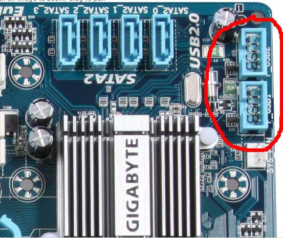

megaklhs Δημοσ. 10 Μαρτίου 2015 Δημοσ. 10 Μαρτίου 2015 Γειά σας στον υπολογιστή που έχω τον επιτραπέζιο εδώ και κανά μήνα τώρα οι 2 μπροστινές θύρες με το που συνδέσω κάτι κλείνει όλος ο υπολογιστής οπότε λογικά κάτι βραχυκυκλώνει.Οι 6 πίσω θύρες είναι όλες εντάξει απλός θα ήθελα να ρωτήσω ξέρετε κάποιο μαγαζί που πουλάει θύρες και μπορώ να πάω να πάρω για να τις αλλάξω ; Κοιτάω σε κάποια μαγαζιά αλλά δεν μπορώ να βρώ κάτι.
Zergoulini Δημοσ. 10 Μαρτίου 2015 Δημοσ. 10 Μαρτίου 2015 Ανοιξε το κουτι και τσεκαρε αν ειναι σωστα συνδεδεμενο το καλωδιακι που ειναι κουμπωμενο στην μηκτρικη. Πρεπει να ειναι κουμπομενο εκει που γραφει USB_3 η 2 αναλογος τι εχεις. Αυτο το καλωδιακι ειναι των μπροστινων USB και ειναι Fix με το κουτι. Βγαλτο και κουμπωσε το στο διπλανο USB την μικτρικης αν εχει. Καπως ετσι ειναι το Usb της μικτρηκης οπου ειναι συνδεδεμενο το καλωδιο των μπροστινων Usb

megaklhs Δημοσ. 10 Μαρτίου 2015 Μέλος Δημοσ. 10 Μαρτίου 2015 Ανοιξε το κουτι και τσεκαρε αν ειναι σωστα συνδεδεμενο το καλωδιακι που ειναι κουμπωμενο στην μηκτρικη. Πρεπει να ειναι κουμπομενο εκει που γραφει USB_3 η 2 αναλογος τι εχεις. Αυτο το καλωδιακι ειναι των μπροστινων USB και ειναι Fix με το κουτι. Βγαλτο και κουμπωσε το στο διπλανο USB την μικτρικης αν εχει. Καπως ετσι ειναι το Usb της μικτρηκης οπου ειναι συνδεδεμενο το καλωδιο των μπροστινων Usb OnboardUSB.jpg δυστυχώς και πάλι τίποτα απλός τώρα όταν συνδέω κάτι δεν κλείνει ο υπολογιστής, Γενικά, χωρίς εξειδικευμένες γνώσεις ηλεκτρονικών, ΔΕΝ μπορείς να αλλάξεις θύρα, όπως το αφήνεις να εννοηθεί από το μήνυμά σου, ούτε πουλάνε στα μαγαζιά. Αφού οι πίσω παίζουν σωστά, η πιο εύκολη λύση είναι ένα usb hub . Κοίτα το έχω σκεφτεί για ένα usb hub αλλά απο την άλλη σκέφτομε θα έχει την ίδια απόδοση με τις κανονικές θύρες ;
Zergoulini Δημοσ. 10 Μαρτίου 2015 Δημοσ. 10 Μαρτίου 2015 δυστυχώς και πάλι τίποτα απλός τώρα όταν συνδέω κάτι δεν κλείνει ο υπολογιστής, Κοίτα το έχω σκεφτεί για ένα usb hub αλλά απο την άλλη σκέφτομε θα έχει την ίδια απόδοση με τις κανονικές θύρες ; Απλα τοτε βγαλε το καλωδιακι απο μεσα να μην ειναι συνδεδεμενο. Για αποδοση με το hub απο οσο ξερω δεν υπαρχει διαφορα στην αποδοση. Απλα αν ειναι usb3 εννοειται να παρεις usb 3 hub.
