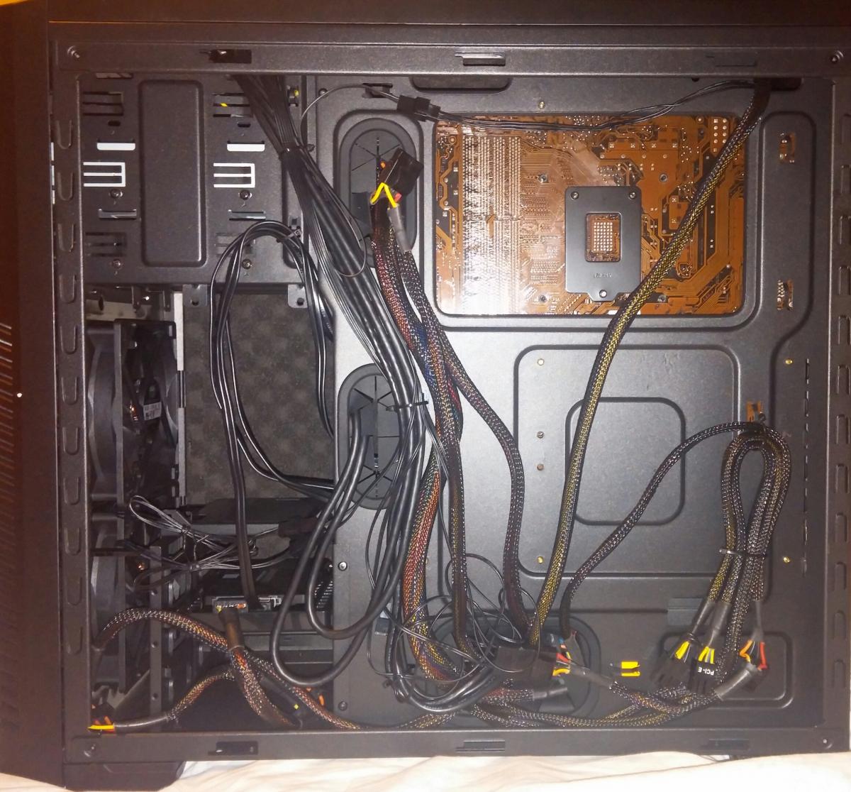

George! Δημοσ. 15 Μαρτίου 2015 Δημοσ. 15 Μαρτίου 2015 Eίναι usb2.0 όμως σίγουρα, το βρήκα στην CM, 4 αγωγούς εχει μονο Μα έτσι κι αλλιώς εξαρχής ήταν σίγουρο ότι είναι usb 2.0 από την στιγμή που το καλώδιό του είναι usb 2.0 Σχετικά με το θέμα της εγκατάστασης των καλωδίων αν δεν έχεις modular τροφοδοτικό με πλακέ καλώδια, σου βγάζει την ψυχή! Χωρίς υπερβολή έκανα ώρες ολόκληρες για να περάσω τα καλώδια με τέτοιο τρόπο ώστε να κλείνει το πλαινό καπάκι. Και αυτό λόγω του μόλις 1,5 εκατοστού που έχει πλάτος το κουτί στον συγκεκριμένο χώρο. Κατα τα άλλα άψογο και ποιοτικό!
