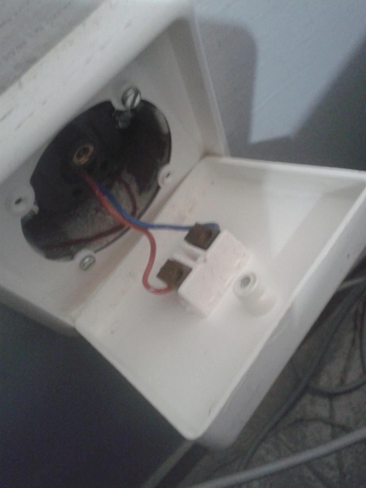

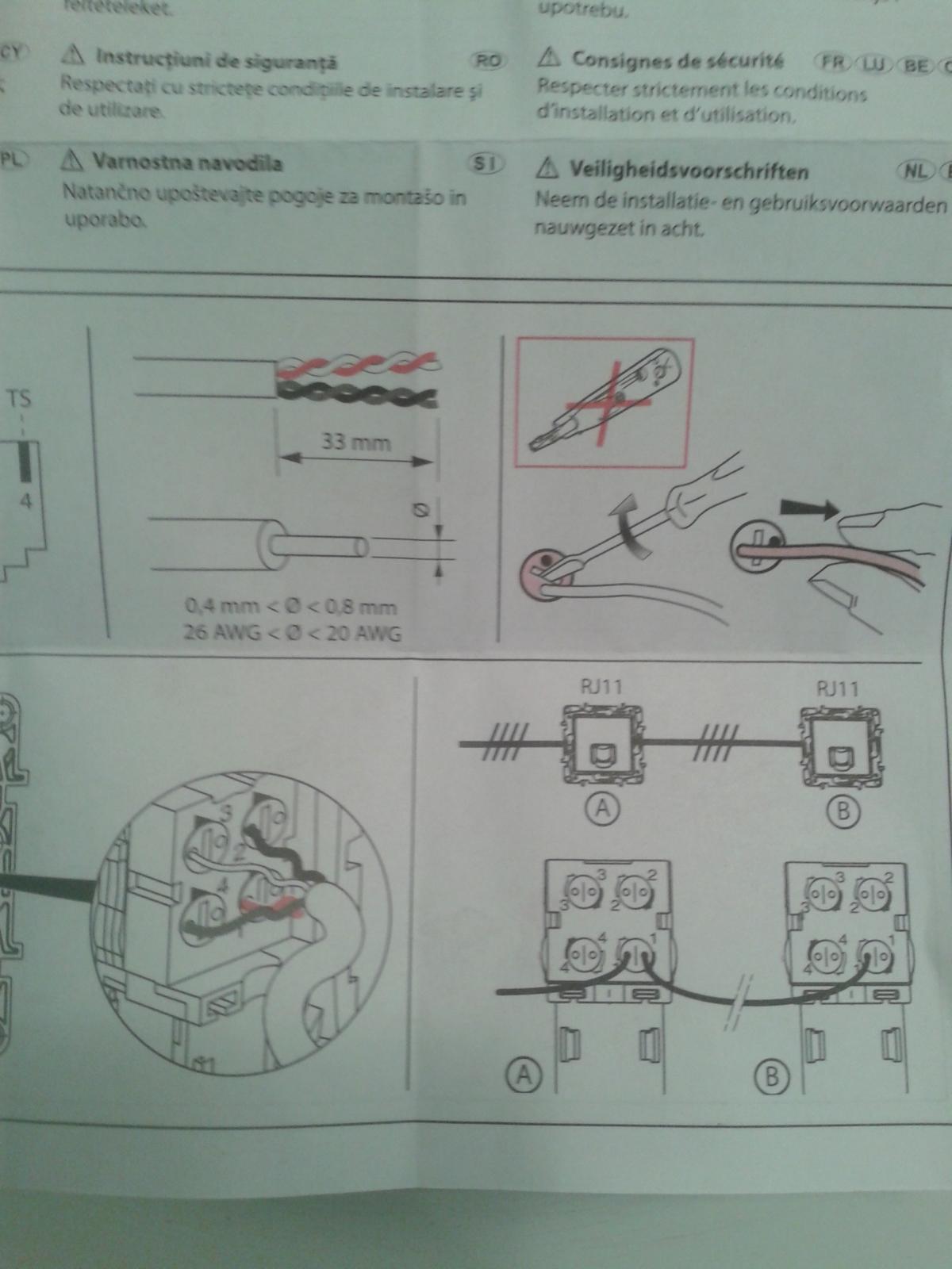

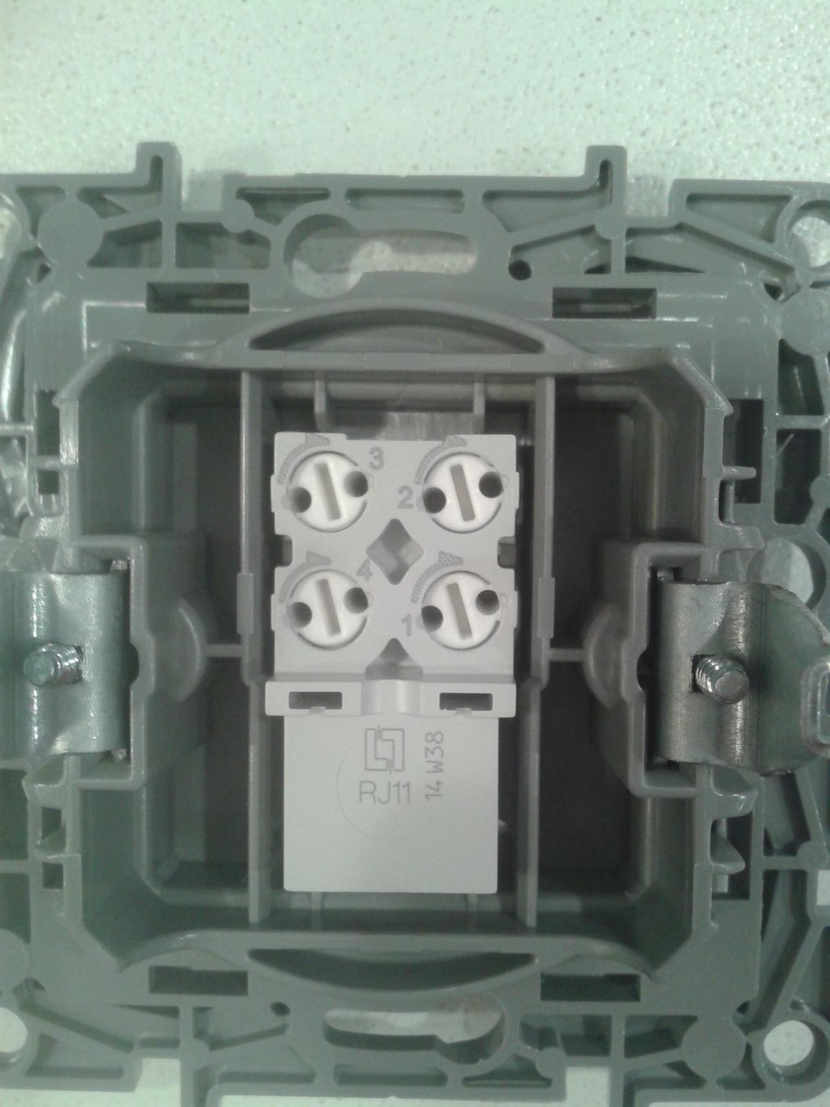

BritGreek Δημοσ. 8 Μαρτίου 2015 Δημοσ. 8 Μαρτίου 2015 Χρειάζομαι τη βοήθεια σας. Έκανα αίτηση για νέα γραμμή σε σπίτι που εδώ και δύο χρόνια δεν έχει τηλέφωνο, και θέλω να αλλάξω τις δύο πρίζες που υπάρχουν γιατί είναι παλαιού τύπου (με τις δύο τρύπες). Αγόρασα δύο Legrand Niloe και έβγαλα τις παλιές. Από τον τοίχο βγαίνουν δύο κόκκινα και δύο μπλε καλώδια τα οποία στις παλιές πρίζες ενώνονταν όπως βλέπετε στις φωτογραφίες. Οι καινούριες πρίζες έχουν 4 διπλές υποδοχές και διάβασα (google) ότι συνδέουμε στις θέσεις 2 και 3. Το manual των legrand δείχνει διαφορετικό τρόπο σύνδεσης (τουλάχιστον εγώ αυτό κατάλαβα) και θα ήθελα να μου πείτε αν σκέφτομαι σωστά τη συνδεσμολογία. Λέω να βάλω τα δύο κόκκινα (αφού τα ξεστρίψω και τα ξεχωρίσω) στις τρύπες της θέσης 2 και τα δύο μπλέ στις τρύπες της θέσης 3, με τον ίδιο τρόπο. Επειδή ακόμα δεν έχω τηλέφωνο, θα το πάω στα τυφλά. Παλιά πρίζα Legrand (νέα) (manual)
me3ikan Δημοσ. 8 Μαρτίου 2015 Δημοσ. 8 Μαρτίου 2015 Βαζεις τα κοκκινα στο 1 και τα μπλε στο 2 η αντιστροφα. Και εγω legrand εχω.
BritGreek Δημοσ. 8 Μαρτίου 2015 Μέλος Δημοσ. 8 Μαρτίου 2015 Βαζεις τα κοκκινα στο 1 και τα μπλε στο 2 η αντιστροφα. Και εγω legrand εχω. Τα χωρίζω μεταξύ τους; Τώρα τα δύο μπλε είναι τυλιγμένα μαζί, το ίδιο και τα κόκκινα. Είσαι σίγουρος για το 1 και 2; Σε όλα τα forum διαβάζω για τις θέσεις 2 και 3.
me3ikan Δημοσ. 8 Μαρτίου 2015 Δημοσ. 8 Μαρτίου 2015 Βαζεις τα κοκκινα στο 1 και τα μπλε στο 2 η αντιστροφα. Και εγω legrand εχω. Τα χωρίζω μεταξύ τους; Τώρα τα δύο μπλε είναι τυλιγμένα μαζί, το ίδιο και τα κόκκινα. Είσαι σίγουρος για το 1 και 2; Σε όλα τα forum διαβάζω για τις θέσεις 2 και 3. Τα χωριζεις ναι. Τωρα δεν μπορω να ειμαι 100% σιγουρος για κατι που δεν εχω δει απο κοντα αλλα ειμαι σιγουρος οτι η δικια μου πριζα (που απο την πισω πλευρα ειναι σαν αυτη που δειχνεις στη φωτο) εχει τα καλωδια στο 1 και 2 και τα τηλεφωνα λειτουργουν!!!

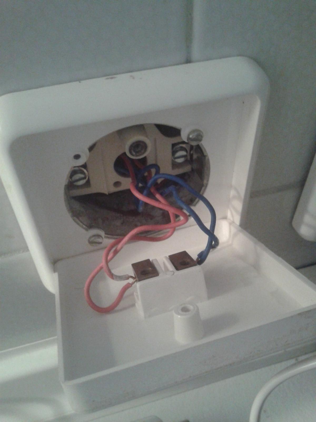

BritGreek Δημοσ. 8 Μαρτίου 2015 Μέλος Δημοσ. 8 Μαρτίου 2015 Update: Τώρα άνοιξα και τη δεύτερη πρίζα (δεν έχει άλλες το σπίτι) και βλέπω ότι τα καλώδια είναι δύο. Προφανώς η πρώτη είναι η κεντρική.
me3ikan Δημοσ. 8 Μαρτίου 2015 Δημοσ. 8 Μαρτίου 2015 Φιλε μου σορρυ για την αναστατωση εκανα λαθος! Σε ευχαριστω παντως γτ με βοηθησες να λυσω ενα μυστηριο. Τα καλωδια μπαινουν στις 2,3!! Σε εμενα ενας μ@λ@κ@ς τεχνικος επειδη πρεσαρε λαθος το φυσακι απο το τηλεφωνικο καλωδιο αλλαξε τα καλωδια στη πριζα της κουζινας!! Οι αλλες πριζες ειναι στο 2,3!!! Και ελεγα και γω γτ δεν δουλευει το τηλεφωνο με αλλο καλωδιο! Πιστευω να μην τις εχεις περασει τις πριζες!
BritGreek Δημοσ. 8 Μαρτίου 2015 Μέλος Δημοσ. 8 Μαρτίου 2015 Τώρα τις βάζω. Κανένα πρόβλημα. Εμένα η κεντρική είναι αυτή της κουζίνας. Έβαλα πρώτα την "εύκολη" με το μονό ζευγάρι μπλε κόκκινο και τώρα θα αλλάξω και την κεντρική. Τώρα, αν έκανα πατάτα, θα δείξει. Πάντως η συγκεκριμένη legrand έχει λόγο που είναι φτηνή. Πολύ κακό πλαστικό με αποτέλεσμα να κοντεύεις να τη σπάσεις για να φτάσεις στις βίδες...

poulinos Δημοσ. 8 Μαρτίου 2015 Δημοσ. 8 Μαρτίου 2015 α.παντα ειναι τα 2 μεσαια δηλαδη 2,3 β.γδυνεις λιγο το καλωδιο στην ακρη για να μπει στην legrand και επισης τα ξεχωριζεις.δεν βαζεις ποτε παραπανω απο ενα καλωδιο στην Legrand.επισης η Legrand θελει ηρεμες κινησεις .δεν φτιαχτηκε για τοσο χοντρο ραζιμ οσο ειναι το κοκκινο και το μπλε στην φωτογραφια.παιζει καλυτερα η πριζα με καλωδια δικτυου και οχι ραζιμ.treat with care δηλαδη. 1
BritGreek Δημοσ. 8 Μαρτίου 2015 Μέλος Δημοσ. 8 Μαρτίου 2015 Ωραία. Εγώ τα σύνδεσα. Τώρα θα περιμένουμε να ενεργοποιηθεί η γραμμή. Στην πρώτη φωτογραφία φαίνεται ότι ο ηλεκτρολόγος έχει σημειώσει το ένα μπλέ και το ένα κόκκινο με μπλάνκο. Τώρα τι σημαίνει αυτό, θα δείξει... Αυτό που φρόντισα είναι να βάλω στον ίδιο αριθμό το ίδιο χρώμα και στις δύο πρίζες (κόκκινο στο 2, μπλε στο 3), υποθέτοντας ότι η δεύτερη παίρνει από την κεντρική. Θα έχει ενδιαφέρον να δω στα πόσα θα συγχρονίζω, με δεδομένο ότι απέχω ελάχιστα μέτρα από το ΑΚ. Πάντως ΚΑΦΑΟ (καλά το έγραψα; ) δεν υπάρχει πουθενά σε όλο το δρόμο. Σας ευχαριστώ για τις απαντήσεις σας.

mitsus Δημοσ. 9 Μαρτίου 2015 Δημοσ. 9 Μαρτίου 2015 α.παντα ειναι τα 2 μεσαια δηλαδη 2,3 β.γδυνεις λιγο το καλωδιο στην ακρη για να μπει στην legrand και επισης τα ξεχωριζεις.δεν βαζεις ποτε παραπανω απο ενα καλωδιο στην Legrand.επισης η Legrand θελει ηρεμες κινησεις .δεν φτιαχτηκε για τοσο χοντρο ραζιμ οσο ειναι το κοκκινο και το μπλε στην φωτογραφια.παιζει καλυτερα η πριζα με καλωδια δικτυου και οχι ραζιμ.treat with care δηλαδη. Συμπληρώνω για την περίπτωση που το διαβάσουνε και άλλοι: Σε τόσο χοντρά καλώδια καλύτερα είναι να μπαίνει πρίζα με κλέμα και βίδες ή να ματίζεται(ενώνεται) το καλώδιο με πιο λεπτό. Οι λάμες που έχει μέσα η legrand για να πιάνουν το καλώδιο είναι πολύ λεπτές και μετά από 2-3 βάλε-βγάλε στραβώνουν και αχρηστεύονται(δεν κάνουν καλή επαφή με το καλώδιο).
