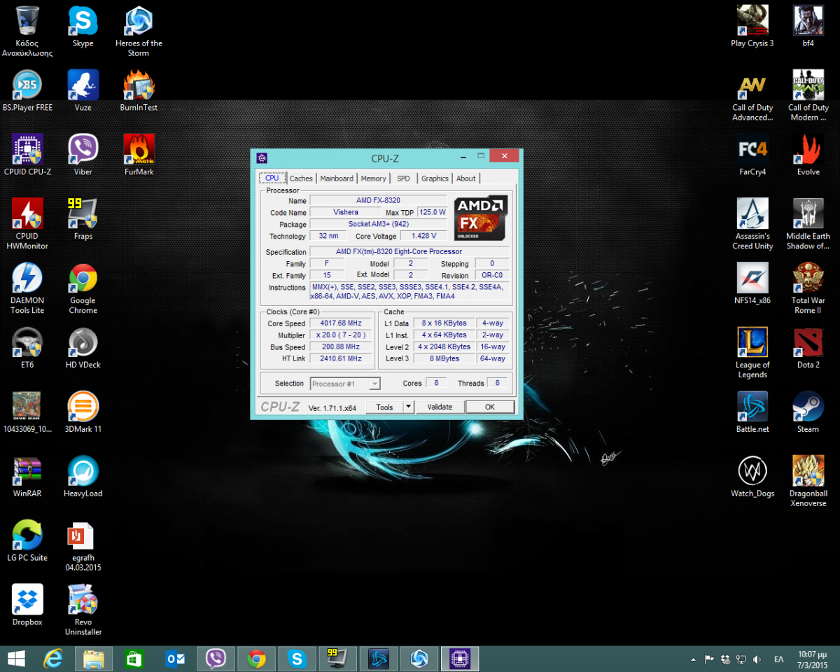

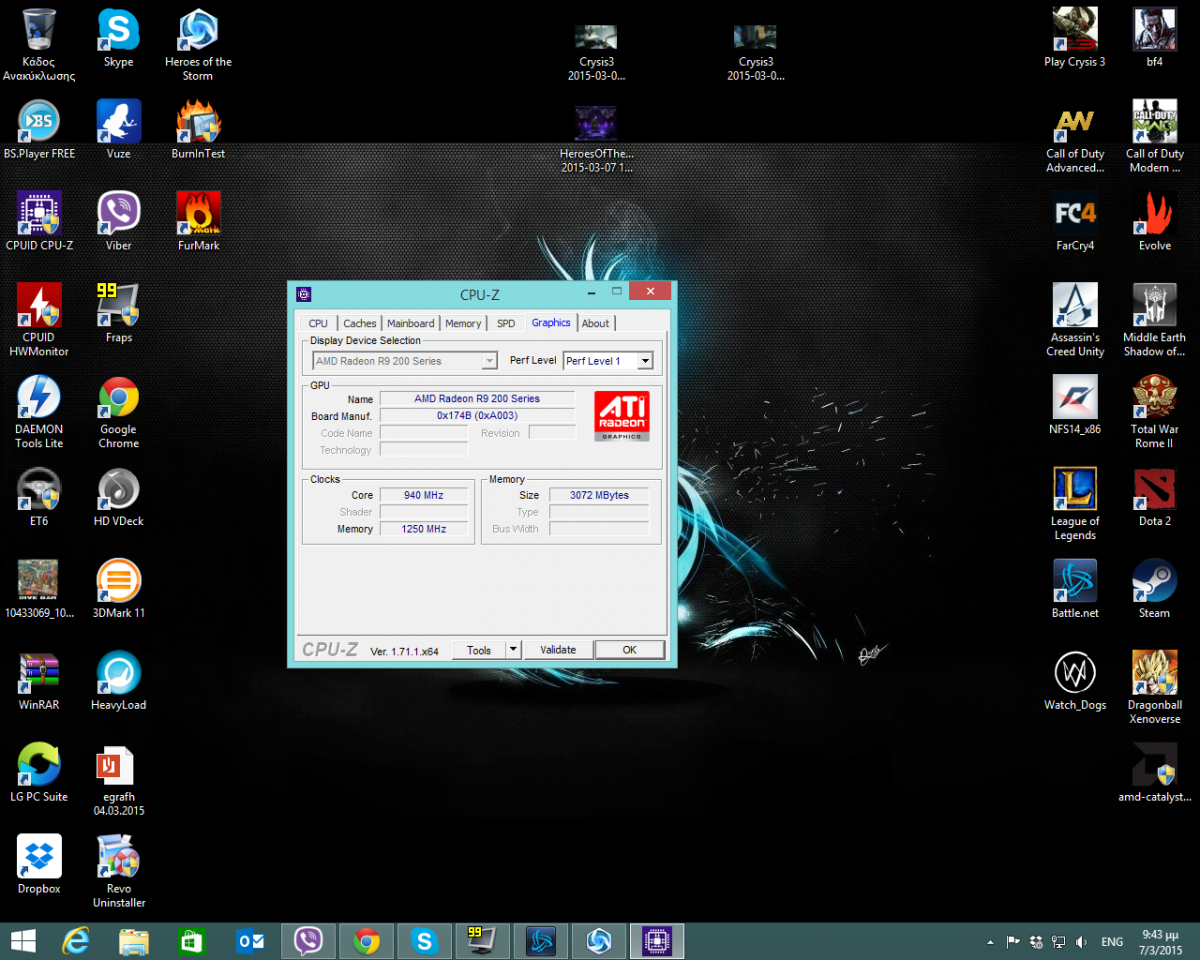

Tiropitoulis Δημοσ. 7 Μαρτίου 2015 Δημοσ. 7 Μαρτίου 2015 (επεξεργασμένο) Καλησπέρα και από εμένα! Πριν λίγες ημέρες αντιμετώπισα πρόβλημα με κάποια artifact στα παιχνίδια crysis 3 , Heroes of the Storm.( παραθέτω φωτο πιο κάτω). Επίσης παίζω τα παιχνίδια ,BF4, Cod advance warfare ,Assassins Creed unity , Far cry 4, και άλλα με αρκετές απαιτήσεις χωρίς προβλήματα . Κάρτα γραφικών Sapphire Radeon r9 280 boost oc 3gb, αγορασμένη από e-shop. Το όλο σύστημα δεν έχει πάνω από ένα μήνα λειτουργίας . Επίσης έχω κάνει απεγκατάσταση τους drivers με Revo Unistaller και εγκατέστησα τους πρώτους http://www.sapphiretech.com/presentation/downloads/?pid=2194&psn=0006&lid=1&os=15 το πρόβλημα διορθώθηκε στο heroes of the storm αλλά παραμένει στο Crysi 3. Υπάρχει λύση ,, ή να ξεκινήσω διαδικασία αποστολής πίσω στο e-shop ; Crysis3 2015-03-07 21-21-36-45.bmp Crysis3 2015-03-07 21-21-43-16.bmp HeroesOfTheStorm_x64 2015-03-07 19-56-57-96.bmp Επεξ/σία 8 Μαρτίου 2015 από Tiropitoulis

Xristaras12 Δημοσ. 7 Μαρτίου 2015 Δημοσ. 7 Μαρτίου 2015 δοκίμασε να θες μέσω του trixx να κατεβάσεις τα ρολόγια μνήμης και πυρήνα και δες πάλι. Αν και κανονικά εφόσον πλήρωσες για κλοκαρισμένη κάρτα αυτή πρέπει και να έχεις. τέλος,catalyst θα περάσεις απ ευθείας απο amd και μάλιστα τον 14.12 που είναι και ο τελευταίος.

FovosEl Δημοσ. 8 Μαρτίου 2015 Δημοσ. 8 Μαρτίου 2015 δοκίμασε να θες μέσω του trixx να κατεβάσεις τα ρολόγια μνήμης και πυρήνα και δες πάλι. Αν και κανονικά εφόσον πλήρωσες για κλοκαρισμένη κάρτα αυτή πρέπει και να έχεις. τέλος,catalyst θα περάσεις απ ευθείας απο amd και μάλιστα τον 14.12 που είναι και ο τελευταίος. Aγαπητε Φιλε Χρηστο,δυστηχως αυτο δεν ειναι αξιοπιστη λυση και δεν θα το προτεινα καθως δοκιμαζοντας το,δουλεψε μονο για το COD MW3 που λυθηκε το προβλημα,στα αλλα παιχνιδια ημουν πολυ πιο ασταθες και δεν δουλευαν καλα, Dynasty warrior 8, bfme2, DMC και μερικα αλλα. Φιλικα Μανωλης
Xristaras12 Δημοσ. 8 Μαρτίου 2015 Δημοσ. 8 Μαρτίου 2015 και θες να μου πείς ότι ήταν σωστότερο να χρησιμοποιήσεις ένα κάρο πράγματα που πειράζουν το λειτουργικό απ ότι να στείλει την κάρτα πίσω η να κατεβάσει τα ρολόγια; το πρόβλημα που έχει είναι 99% θέμα κακού χρονισμού των μνημών. Με όλη την καλή διάθεση φυσικά 2

Xristaras12 Δημοσ. 8 Μαρτίου 2015 Δημοσ. 8 Μαρτίου 2015 μωρέ καλά τα λες. Τα ρολόγια της κάρτας είναι το θέμα επαναλαμβάνω η προβληματικές μνήμες. όπως είπα και πρίν,ας ρίξει λίγο την συχνότητα και βλέπει. αν δεν είναι πρόβλημα μνήμης 99% με το χαμήλωμα συχνότητας θα είναι οκ Βέβαια πλήρωσε για κάρτα που είναι με αυτά τα ρολόγια 1
