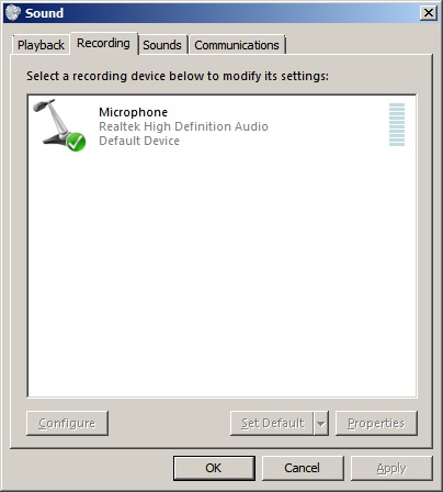

Xristaras12 Δημοσ. 7 Μαρτίου 2015 Δημοσ. 7 Μαρτίου 2015 δεν νομίζω ότι υπάρχουν αυτές οι επιλογές. Το μικρόφωνο κανονικά θα πρέπει να λειτουργήσει out of the box χωρίς ρυθμίσεις και ιστορίες. Αν πάς πίνακας ελέγχου->ήχος->εγγραφή βρείς το μικρόφωνο και του πατήσεις ακρόαση της συσκευής και δεν παίξει,κάτι έχει πρόβλημα. Κοίταξες μήπως απο τον πίνακα ελέγχου της κάρτας ήχου μήπως είναι απενεργοποιημένο/σίγαση;
stefant24 Δημοσ. 7 Μαρτίου 2015 Μέλος Δημοσ. 7 Μαρτίου 2015 δεν νομίζω ότι υπάρχουν αυτές οι επιλογές. Το μικρόφωνο κανονικά θα πρέπει να λειτουργήσει out of the box χωρίς ρυθμίσεις και ιστορίες. Αν πάς πίνακας ελέγχου->ήχος->εγγραφή βρείς το μικρόφωνο και του πατήσεις ακρόαση της συσκευής και δεν παίξει,κάτι έχει πρόβλημα. Κοίταξες μήπως απο τον πίνακα ελέγχου της κάρτας ήχου μήπως είναι απενεργοποιημένο/σίγαση; Κοίταξα και δεν ήταν απενεργοποιημένη η σε σίγαση Στις ρυθμίσεις ήχου, φαίνεται το μικρόφωνο? Untitled.jpg Ναι φαίνεται και ήταν μάλιστα επιλεγμένο

Euclides Δημοσ. 7 Μαρτίου 2015 Δημοσ. 7 Μαρτίου 2015 Ναι φαίνεται και ήταν μάλιστα επιλεγμένο Αφού φαίνεται και μάλιστα επιλεγμένο, τότε το μικρόφωνο και συνδεδεμένο είναι, και οι drivers είναι εντάξει. Δεν μπορώ να φανταστώ που είναι το πρόβλημα.
