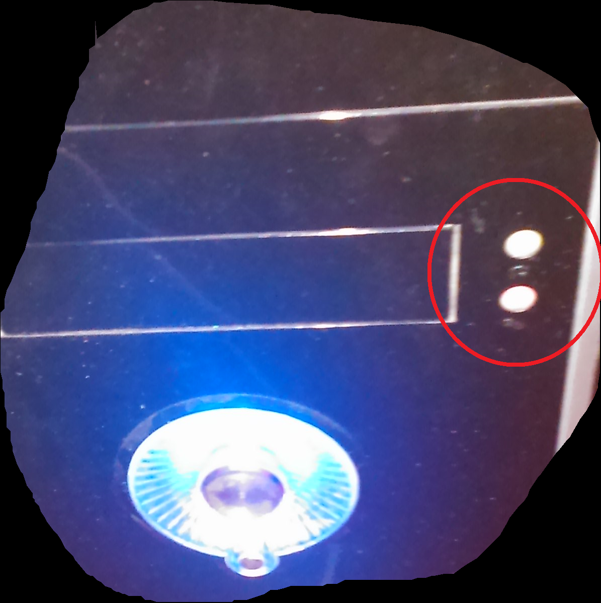

maniac89 Δημοσ. 6 Μαρτίου 2015 Δημοσ. 6 Μαρτίου 2015 επισυνάπτω την εικόνα, είναι ευκολο να γίνει κάποια αλλαγή εκεί πέρα;
alex00a Δημοσ. 6 Μαρτίου 2015 Δημοσ. 6 Μαρτίου 2015 επισυνάπτω την εικόνα, είναι ευκολο να γίνει κάποια αλλαγή εκεί πέρα; κοιταξει αρχικα στο bios για ρυθμιση σχετικα με το front audio panel(η κατι τετοιο) και βαλτο enabled
maniac89 Δημοσ. 7 Μαρτίου 2015 Μέλος Δημοσ. 7 Μαρτίου 2015 Όχι έχει χαλάσει, δηλαδή δεν κάνει καλή επαφή μόλις συνδέω το καλώδιο εκεί. Σαν να έχει μπει κάπως μέσα η υποδοχή γιατί όταν κουνάω το καλώδιο του ακουστικού μερικές φορές πιάνει
alex00a Δημοσ. 7 Μαρτίου 2015 Δημοσ. 7 Μαρτίου 2015 Όχι έχει χαλάσει, δηλαδή δεν κάνει καλή επαφή μόλις συνδέω το καλώδιο εκεί. Σαν να έχει μπει κάπως μέσα η υποδοχή γιατί όταν κουνάω το καλώδιο του ακουστικού μερικές φορές πιάνει ε τοτε βγαλε τη μασκα αμα βρισκεται η υποδοχη πανω στη μασκα κανε το εξης ,με το χερι σου κρατα το οσο πιο εξω γινεται το βυσμα και ριξε λιγη logo
Whitefanged Δημοσ. 7 Μαρτίου 2015 Δημοσ. 7 Μαρτίου 2015 Άμα έχει γίνει χάρχαλο το εσωτερικό της υποδοχής του βύσματος, δεν φτιάχνει. Πρώτη λύση, αγοράζεις 2 καλώδια αρσενικό σε θηλυκό 3.5mm ή αλλιώς καρφί. Τα βάζεις στις αντίστοιχες θύρες πίσω και τα στερεώνεις με ταινία στο πλάι. Αν θέλεις τα τυλίγεις και με μια διαφορετική χρωματιστή ταινία για να τα ξεχωρίζεις. http://www.skroutz.gr/s/3193786/Valueline-Audio-Cable-3-5mm-male-3-5mm-female-2m-CABLE-423-2.html Αν θες να διατηρήσεις τι πίσω θύρες παίρνεις και δύο ανταπτοράκια http://www.skroutz.gr/s/4370856/Valueline-3-5mm-male-2x-3-5mm-female-AC-012.html Δεύτερη λύση, βγάζεις το μπροστινό κάλυμμα του κουτιού σου, ξηλώνεις από πίσω τη πλακέτα με τις υποδοχές του ήχου, περνάς μέσα από το κουτί τα καλώδια που σου γράφω από πάνω και τα στερεώνεις με θερμόκολλα πίσω από τις αντίστοιχες τρύπες. Τρίτη λύση, αν έχεις διαθέσιμο άλλο κουτί, βγάζεις την πλακέτα από αυτό και την προσαρμόζεις στο δικό σου (αν ταιριάζει). edit: Δοκίμασε πρώτα αυτό που λέει ο φίλος από πάνω, μήπως απλά έχει ξεχαρβαλωθεί. Πριν ξεκουμπώσεις το μπροστινό πάνελ αποσύνδεσε τα καλώδια που βγαίνουν από αυτό για να μην ξηλώσεις τίποτα.
