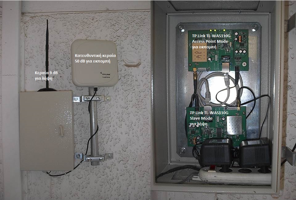

Euclides Δημοσ. 8 Μαρτίου 2015 Δημοσ. 8 Μαρτίου 2015 Εγώ, σε αντίστοιχη περίπτωση, που ήθελα δικτυακή σύνδεση 2 κτηρίων σε απόσταση περίπου 400 m με ύπαρξη άλλων κτηρίων μεταξύ τους, έκανα την κατασκευή της φωτογραφίας: Ακριβώς η ίδια κατασκευή υπήρχε και στο άλλο κτήριο, με την διαφορά ότι η κατευθυντική κεραία των 50 dB χρησιμοποιόταν για λήψη, ενώ η κατακόρυφη των 9 dB χρησιμοποιόταν για εκπομπή.
