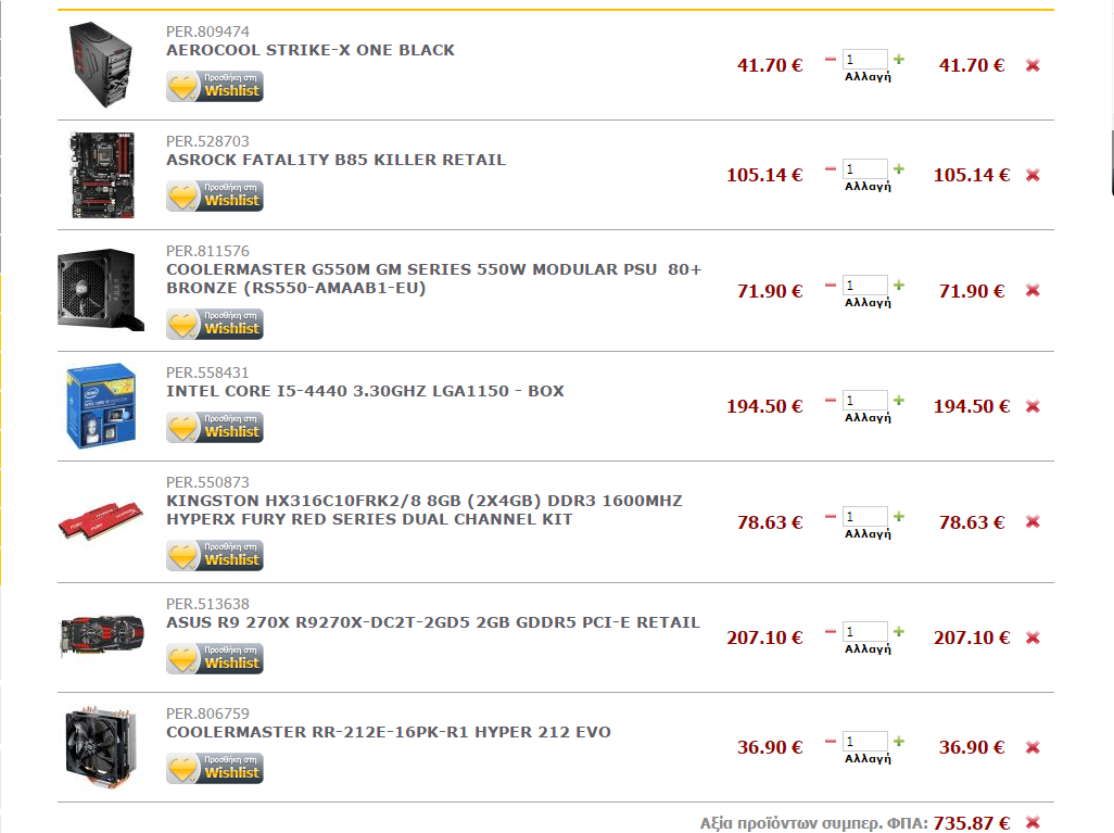

Nyan Δημοσ. 5 Μαρτίου 2015 Δημοσ. 5 Μαρτίου 2015 Περιμένω αποψεις παιδια... που διαφωνειτε, αν για την τιμη καποιου συγκεκριμένου υπάρχει κατι καλύτερο η ίδιο σε χαμηλότερη τιμη.
KiriosD Δημοσ. 5 Μαρτίου 2015 Δημοσ. 5 Μαρτίου 2015 καλύτερα να πάρεις h97 μητρική όπως επίσης θα μπορούσες να αποφύγεις τη λύση της 270χ και να πας σε 280 για μικρή διαφορά η ψύκτρα που επέλεξες μπορεί να αλλαχτεί με μία φθηνότερη λύση βλέπε rajintek themis που έχει και πέραση τελευταία 1
miike Δημοσ. 5 Μαρτίου 2015 Δημοσ. 5 Μαρτίου 2015 (επεξεργασμένο) ^ + καλύτερο κουτί.Να έχει έστω usb 3 Και cpu βάλε τον 4460 που είναι ελαφρά καλύτερος Επεξ/σία 5 Μαρτίου 2015 από miike 1
Donalhioy Δημοσ. 6 Μαρτίου 2015 Δημοσ. 6 Μαρτίου 2015 ακριβη ψυκτρα για κλειδωμενο cpu.. ναλε καμια του 25ευρου μια Η97 μητρικη και αυτο το τροφοδοτικο http://www.e-shop.gr/super-flower-golden-green-hx-series-550w-sf-550p14xe-p-PER.811708 και αυτες τις μνημες http://www.e-shop.gr/gskill-f3-12800cl9d-8gbxl-8gb-2x4gb-ddr3-pc3-12800-1600mhz-ripjawsx-dual-channel-kit-p-PER.556216 μπορει να σου βγει κανενα 35ευρο φτηνοτερα
8elwADSL Δημοσ. 6 Μαρτίου 2015 Δημοσ. 6 Μαρτίου 2015 Δες αυτή τη σύνθεση με i5 + r9 280x. http://prntscr.com/6dbhzl 1

palamas Δημοσ. 6 Μαρτίου 2015 Δημοσ. 6 Μαρτίου 2015 ναι πρεπει να κανουμε αναβαθμιση σε plus νομιζω στο θεμα του nyan τωρα η συνθεση του ADSL ειναι πολύ εντάξει.. και αξίζει τα 15 ευρωπουλα παραπάνω...
Donalhioy Δημοσ. 7 Μαρτίου 2015 Δημοσ. 7 Μαρτίου 2015 οσο αναφορα την συνθεση του adsl δεν θα πηγαινα σε μη haswell compatible psu.. ποσο μαλλον και σε λιγοτερο απο 550 watt για την 280χ θα προτειμουσα την Η97Μ και δεν ειμαι ο μεγαλυτερος φαν της xfx 280x "θα σου προτεινα σε παρομοια χρηματα να τσιμπησεις καμια gigabyte windforce.. "δεν βλεπω σκληρο δισκο καθολου... ουτε εσενα να λες οτι εχεις.." 1
8elwADSL Δημοσ. 7 Μαρτίου 2015 Δημοσ. 7 Μαρτίου 2015 To Smart Se είναι haswell compatible έχω το 630 και το γράφει στο κουτί του. Απο πλευράς watt και εγώ θα προτιμούσα ένα 600αρι για την 280X αλλά με τον i5 που δεν καίει πολύ πιστεύω θα είναι οκ. 1
Nyan Δημοσ. 7 Μαρτίου 2015 Μέλος Δημοσ. 7 Μαρτίου 2015 οσο αναφορα την συνθεση του adsl δεν θα πηγαινα σε μη haswell compatible psu.. ποσο μαλλον και σε λιγοτερο απο 550 watt για την 280χ θα προτειμουσα την Η97Μ και δεν ειμαι ο μεγαλυτερος φαν της xfx 280x "θα σου προτεινα σε παρομοια χρηματα να τσιμπησεις καμια gigabyte windforce.. "δεν βλεπω σκληρο δισκο καθολου... ουτε εσενα να λες οτι εχεις.." Ξέχασα να ενημερώσω πως διαθέτω σκληρό δίσκο. 1)Θα κρατήσω την επιλογή μου 4440 στη Cpu καθώς δεν θελω να κανω Overclock. 2)Αλλαγή Μητρικής σε Chipset h97 θα πάρω της Asrockhttp://www.e-shop.gr/asrock-h97-performance-retail-p-PER.528746 3)Τροφοδοτικό λεω να παω στην επιλογή που μου έδωσε το παιδι 80+ PlusGold 550W http://www.e-shop.gr/super-flower-golden-green-hx-series-550w-sf-550p14xe-p-PER.811708 4)Όσο για την κάρτα γραφικών δεν μπορω να καταλάβω τι μικρο αλλαγές έχει ο 270Χ και ο 280. ευχαριστώ για το χρόνο σας .
stefant24 Δημοσ. 7 Μαρτίου 2015 Δημοσ. 7 Μαρτίου 2015 Ξέχασα να ενημερώσω πως διαθέτω σκληρό δίσκο. 1)Θα κρατήσω την επιλογή μου 4440 στη Cpu καθώς δεν θελω να κανω Overclock. 2)Αλλαγή Μητρικής σε Chipset h97 θα πάρω της Asrockhttp://www.e-shop.gr/asrock-h97-performance-retail-p-PER.528746 3)Τροφοδοτικό λεω να παω στην επιλογή που μου έδωσε το παιδι 80+ PlusGold 550W http://www.e-shop.gr/super-flower-golden-green-hx-series-550w-sf-550p14xe-p-PER.811708 4)Όσο για την κάρτα γραφικών δεν μπορω να καταλάβω τι μικρο αλλαγές έχει ο 270Χ και ο 280. ευχαριστώ για το χρόνο σας . Κοίταξε αυτό και θα καταλάβεις http://gpuboss.com/gpus/Radeon-R9-280-vs-Radeon-R9-270X
Αλεξανδρος A.92 Δημοσ. 7 Μαρτίου 2015 Δημοσ. 7 Μαρτίου 2015 Ξέχασα να ενημερώσω πως διαθέτω σκληρό δίσκο. 1)Θα κρατήσω την επιλογή μου 4440 στη Cpu καθώς δεν θελω να κανω Overclock. 2)Αλλαγή Μητρικής σε Chipset h97 θα πάρω της Asrockhttp://www.e-shop.gr/asrock-h97-performance-retail-p-PER.528746 3)Τροφοδοτικό λεω να παω στην επιλογή που μου έδωσε το παιδι 80+ PlusGold 550W http://www.e-shop.gr/super-flower-golden-green-hx-series-550w-sf-550p14xe-p-PER.811708 4)Όσο για την κάρτα γραφικών δεν μπορω να καταλάβω τι μικρο αλλαγές έχει ο 270Χ και ο 280. ευχαριστώ για το χρόνο σας . Ξέχασα να ενημερώσω πως διαθέτω σκληρό δίσκο. 1)Θα κρατήσω την επιλογή μου 4440 στη Cpu καθώς δεν θελω να κανω Overclock. 2)Αλλαγή Μητρικής σε Chipset h97 θα πάρω της Asrockhttp://www.e-shop.gr/asrock-h97-performance-retail-p-PER.528746 3)Τροφοδοτικό λεω να παω στην επιλογή που μου έδωσε το παιδι 80+ PlusGold 550W http://www.e-shop.gr/super-flower-golden-green-hx-series-550w-sf-550p14xe-p-PER.811708 4)Όσο για την κάρτα γραφικών δεν μπορω να καταλάβω τι μικρο αλλαγές έχει ο 270Χ και ο 280. ευχαριστώ για το χρόνο σας . παρε το 4460...εχει διαφορα 2 ευρο? το σημαντικοτερο ειναι οτι η 280 εχει 3gb εναντι 2!
