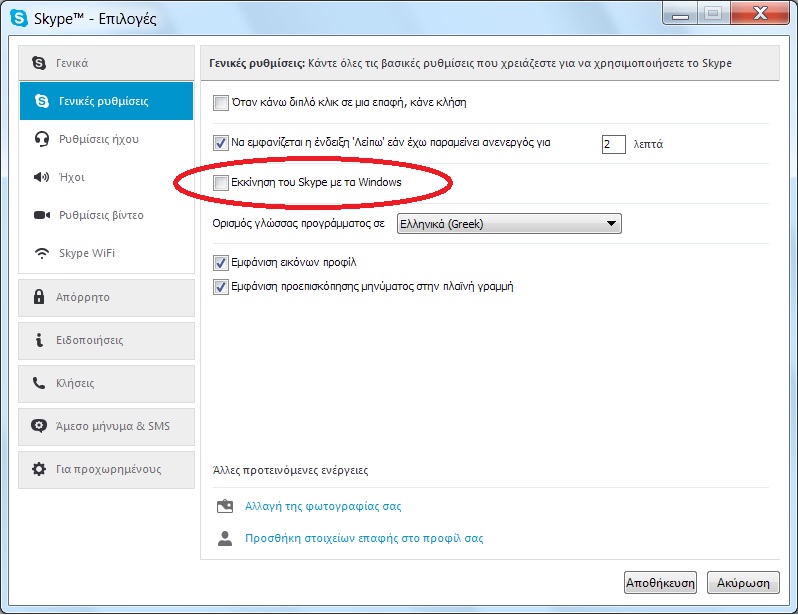

.::NikoS::. Δημοσ. 5 Μαρτίου 2015 Δημοσ. 5 Μαρτίου 2015 Αποκλείεται να τα έχεις κοιτάξει όλα γιατί θα είχες δει στα Εργαλεία> Επιλογές το παρακάτω: @corsair04 Αν δεν έχει ρυθμιστεί ποτέ να ανοίγει με τον υπολογιστή, δε θα υπάρχει καν εκεί μέσα.
anthoulaki Δημοσ. 5 Μαρτίου 2015 Μέλος Δημοσ. 5 Μαρτίου 2015 κι ομως και τα δυο ειναι τικαρισμενα.. το 1ο απ το msconfig ομολογω δε το χα ψαξει, αλλα και παλι ηταν με τικ. απ τις επιλογες του skype ειναι απ τα πρωτα που χα τσεκαρει.. αλλα τιποτα. οταν το ανοιγω εγω απ το εικονιδιο μου λεει "θελετε να επιτραπει στο ακολουθο προγραμμα να πραγματοποιησει αλλαγες σε αυτον τον υπολογιστη;" κι απο κατω εχει λεπτομερειες με το ονομα του προγραμματος κλπ.. στο εικονιδιο του skype μου εμφανιζει την ασπιδα απο κατω.

.::NikoS::. Δημοσ. 5 Μαρτίου 2015 Δημοσ. 5 Μαρτίου 2015 Ε ναι αμα σου ζηταει επιβεβαιωση το παπαροUAC, δε θα ανοίγει μόνο του γιατί το βλέπει σαν απειλή. Κάτσε να το ψάξω λίγο (ξαναλέω πάντως ότι υπάρχει και η λύση να κλείσουμε το UAC ) Edit: στο παράθυρο που σου πετάει λέει ότι ζητάει επιβεβαίωση για το skype.exe? Ή μήπως για κάποιο άλλο πρόγραμμα/αρχείο; Edit2: στις ιδιότητες που σου ειπα πριν, μπες και ξετσεκαρε το κουτακι που λεει για εκτελεση ως διαχειριστη.

anthoulaki Δημοσ. 5 Μαρτίου 2015 Μέλος Δημοσ. 5 Μαρτίου 2015 Νικο.. το σκεφτηκα κι εγω σα λυση, αλλα δε ξερω μηπως ειναι και χρησιμο; δε θα θελα να απενεργοποιησω εντελως το UAC. για το 1. συγκεκριμενα το παραθυρο που πεταει λεει πανω πανω ελεγχος λογαριασμου χρηστη (uac) -το εμπεδωσαμε! :Ρ- θελετε να επιτραπει ... και απο κατω: ονομα προγραμματος: skype, επαληθευμενος εκδοτης: skype software sarl, προελευση αρχειου: μοναδα σκληρου δισκου, θεση προγραμματος: c:\program file\skype\phone\skype.exe για το 2. ναι το χα κανει και πριν αναρτησω εδω την ερωτηση, ειναι τσεκαρισμενο.. David.. θενξ! και απο κει το τσεκαρα και τιποτα.. δηλαδη ειναι ηδη ενεργοποιημενο!
