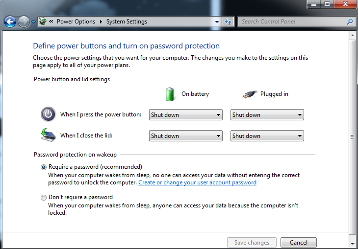

Euclides Δημοσ. 4 Μαρτίου 2015 Δημοσ. 4 Μαρτίου 2015 (επεξεργασμένο) λύνω το ένα πρόβλημα στο Laptop και εμφανίζεται άλλο. φορτίζω τη μπαταρία στο 100%, κλείνω τον φορητό (βγάζω την τροφοδοσία) και τον ανοίγω το επόμενο απόγευμα. μπαταρία γύρω στο 80%, ανάλογα μπορεί και 85%. Όταν λες ότι κλείνεις τον υπολογιστή, πως ακριβώς τον κλείνεις? Κάνεις shut down, sleep ή hibernation? Σε sleep mode είναι λογικό να σου τρώει μπαταρία. Έλεγξε από τα power settings τι ακριβώς γίνεται όταν πατάς το start button. By default, όταν το πατήσεις, το laptop πάει σε sleep mode. Επεξ/σία 4 Μαρτίου 2015 από Euclides
torq Δημοσ. 5 Μαρτίου 2015 Μέλος Δημοσ. 5 Μαρτίου 2015 σήμερα είχε πέσει στο 92% (μέσα σε 9 ώρες περίπου) δυστυχώς δε μπορώ να βγάλω άκρη. μένει να δοκιμάσω άλλη μπαταρία, και τη δικιά μου μπαταρία σε άλλον φορητό αυτά εννοείς:
