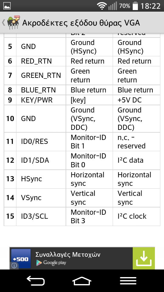

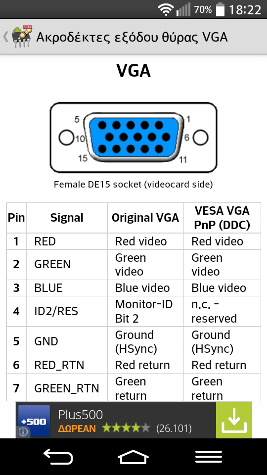

veteranos123 Δημοσ. 1 Μαρτίου 2015 Δημοσ. 1 Μαρτίου 2015 έχω μια εφαρμογή στο κινητό για βύσματα και καλώδια και για το vga αναφέρει το κάθε pin τι χρώμα καλώδιο πάει και τι δουλειά κάνει. Σου τράβηξα και screenshot.

veteranos123 Δημοσ. 1 Μαρτίου 2015 Δημοσ. 1 Μαρτίου 2015 Δεν είναι από link αλλά από μια εφαρμογή που έχω στο κινητό. Electro droid λέγεται. Δεν καταλαβαίνω γιατί από το 9 έως το 15 δεν έχει χρώματα.
